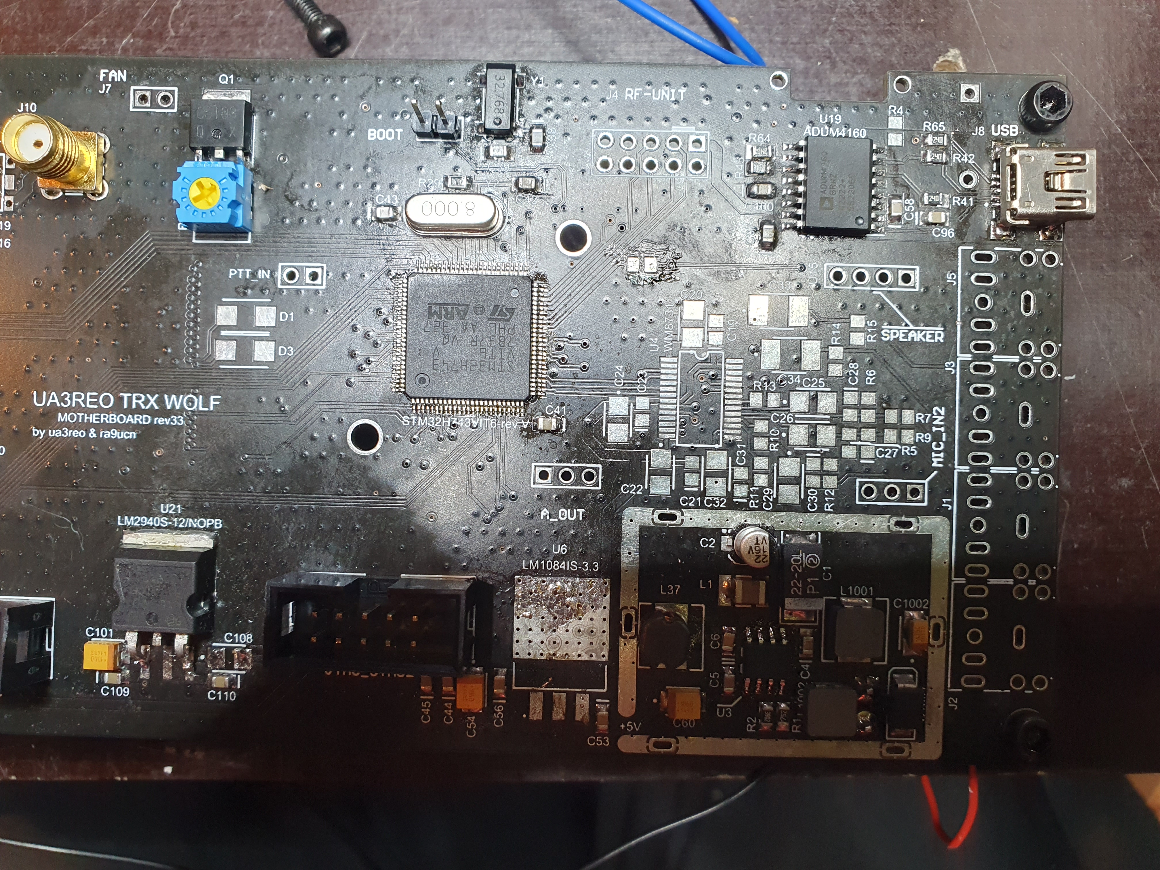

« Reply #225 on: 29. October 2023, 11:57:52 »
Ne
Falsch beschaltet nein.
Der Stm ist noch drin.
Wo kommt der kurzschluss her? Vom STm?
Wie kommt der Kurzschluss an dem jtag pin 7 und 8 her?
Der 3.3 Voltregler U6 ist raus
Wie kommt auf R17 die 5 Volt???

« Reply #226 on: 29. October 2023, 12:03:10 »
Ein Blick in den Schaltplan hilft
Die beiden JTAG Pins sind 3.3V die von U6 kommen, ist am Ausgang von U6 zu GND ein kurzer so ist dieser auch an allen anderen Pins wo der Ausgang von U6 anliegt, also auch den JTAG Pins
R17 hat an U1 links und recht 5V neben sich, wenn also am PAM Pin 4 mit 5 oder 5 mit 6 gebrückt ist kommen von dort 5V zum STM
der Lurze kann im STM vorliegen oder bei einen der Kondensatoren, oder nur ne Lötbrücke unmöglich das zu sagen das kommt genau von dort!
Drum ja die frage, wenn das erst nach einlöten von R17 passiert ist prüfe dort bzw Pin 4,5,6 bei U1

« Reply #228 on: 29. October 2023, 12:15:14 »
Dann löte den STM aus,
ist der kurze noch da prüfe als Cs die von 3.3v nach GND gehen, ist der kurze weg löte den STM wieder ein und prüfe ob der kurze wieder da ist, wenn ja ..
STM wohl defekt.. wenn nein, möglicherweise ne Lötbrücke am STM gewesen und der STM möglicherweise noch brauchbar...

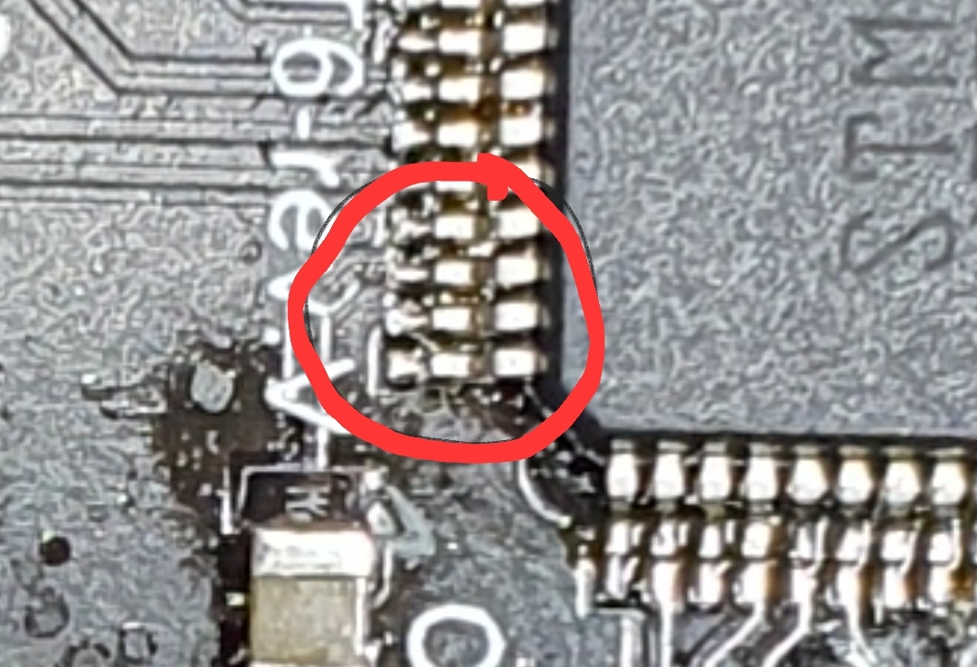

Steven
Posts: 314
Re:Mainboard- Bauteile, Fragen, Hinweise....
« Reply #234 on: 29. October 2023, 13:17:03 »
Auf den Bild sieht es so aus als wäre zwischen den drittletzten und den vorletzten eine Lötkugel
Olli
Posts: 190
« Reply #235 on: 29. October 2023, 13:26:05 »
Also wieder runter mit dem Ding und neuen kaufen???
