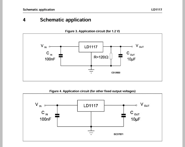

« Reply #265 on: 12. November 2023, 22:12:41 »
Wo ich aktuell just U12 eongelötet und getestet habe bei meinem
zweiten Mainboard möchte ich nochmal an eine Nachricht von Norbert
Antwort #8 am: 16. September 2021, 18:49:51
Auf der ersten Seite hier erinnern
Also liebe Wolfbauer prüft die 1.2V
Der FPGA wird sich drüber freuen
« Last Edit: 12. November 2023, 22:21:43 by Steven »
