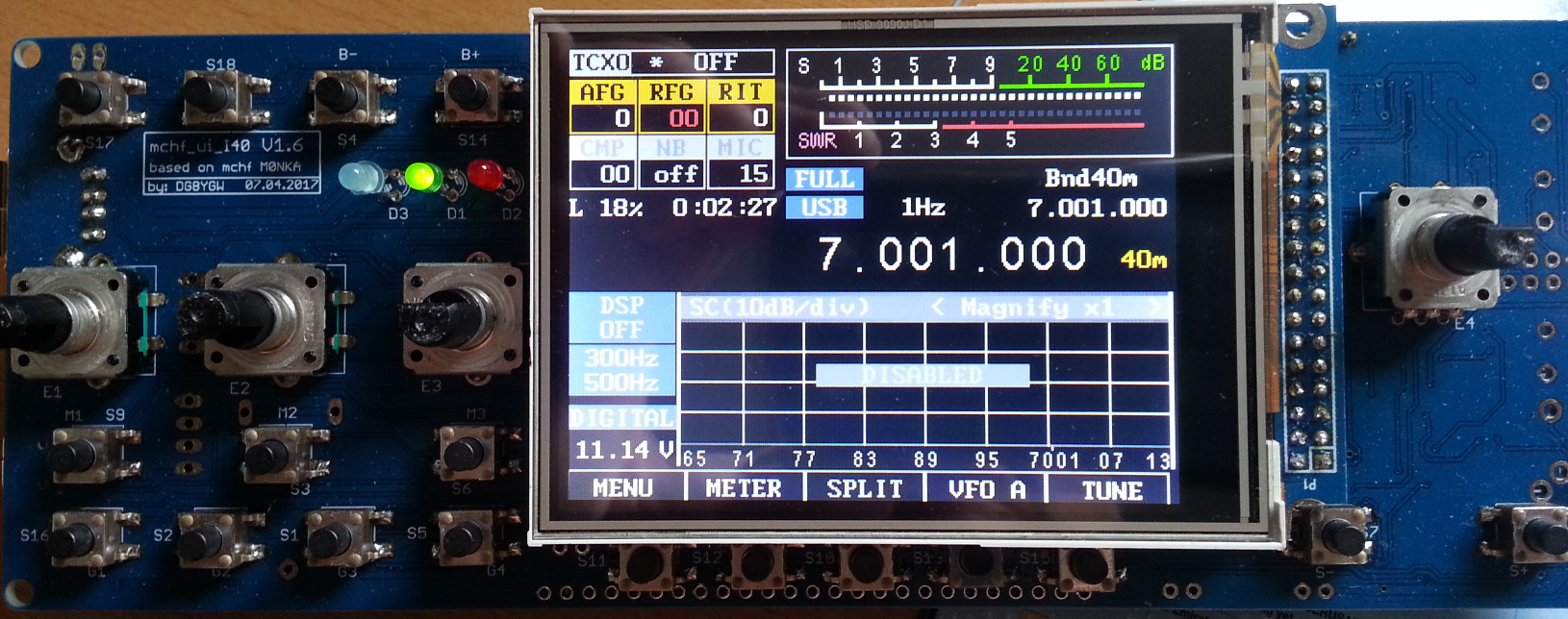

so ich habe meine halbfertige I40_ui  auch mal mit Bootloader und  Firmware versorgt.
Firmware aufspielen über USB  war ohne Probleme möglich.
@Danilo
Beim Button Test ist mir aufgefallen das  die Tasten G2 und G3 vertauscht angezeigt werden.
Taste S18 und die Tasten in den Drehencodern fehlen noch.
Ralf
Ralf, DG8YGW
JO31LM  DOK L03
Re:MCHF eigenständige UI Baugruppe (Layout) im Forum
« Reply #275 on: 17. June 2017, 18:10:08 »
Es werden nur die Tasten des original Layouts unterstützt.
G2 und G3 sind vertauscht, damit die Belegung "original" ist (sprich die Funktionen  DSP und PWR auf den gleichen Knöpfen wie beim mcHF F4 sind). Ich denke, das ist auch beim F4 mcHF so vertauscht (EDIT: geprüft, ist da auch so).

« Reply #278 on: 24. June 2017, 07:44:31 »
Hallo liebe i40-ui-Besitzer,
ich bin einem seltsamen Verhalten meiner PCB auf der Spur und brauche eure Mithilfe. Es kann sein dass es je nach "Exemplarstreuung" unterschiedliche Sympthome gibt - aber eine Ursache...
Bitte macht mal folgende Messung:
1) Batterie CR2032 einlegen
2) Board starten
3) Board herunterfahren (oder Spannung abnehmen)
4) Jetzt im ausgeschalteten Zustand (!) mit einem DVM messen, was ihr an Pin 2 vom Debug-Header (P8) für eine Spannung stehen habt. Es handelt sich um den Reset-Pin der MCU.
Es würde mich freuen, wenn ich ein paar (ja, ich habe Ansprüche...) Antworten bekäme
Desweiteren würde ich gerne wissen, ob ihr es auch schon geschafft habt (wie auch immer) den STM in die Wüste zu schicken. ich habe das hier schon viermal geschafft - bei zweien kenne ich die Ursache:
1) Betrieb ohne D9
2) wackelige 5V Versorgung
Die Sympthome sind dann:
- nichts geht mehr (außer der Hintergrundbeleuchtung)
- selbst P6 und DFU geht nicht mehr
Man kann den STM aber mit dem ST-Link noch ansprechen. Wenn man sich die Option-Bytes anschaut, sind die total verkurbelt. Ein Read-Out-Level von 1 ist gesetzt (normal ist 0) und der Rest ist zufällig gesetzt. Wenn man das dann auf die Standardwerte zurücksetzt geht wieder alles - aber man muss Bootloader und Firmware neu aufspielen, beides ist nach so einem Totalabsturz weg.
Dies sind die Standardwerte:
Code:
Read Out Protection: Level0
BOR-Level: Level3
IWDG_SW: gesetzt
WWDG_SW: gesetzt
nRST_STOP: gesetzt
nRST_STDBY: gesetzt
FZ_IWDG_STOP: gesetzt
FZ_IWDG_STDBY: gesetzt
nDBOOT: gesetzt
nDBANK: nicht gesetzt
BOOT_ADD0: 0x0080 Boot from 0x200000
BOOT_ADD1: 0x0040 Boot from 0x100000
bei keiner der Boxen unter "Flash Section Protection" ist ein Haken gesetzt
« Last Edit: 24. June 2017, 08:34:04 by DF8OE » Logged
« Reply #280 on: 24. June 2017, 09:52:25 »
bis jetzt hatte ich noch keine Batterie angeschlossen.
folgende Ergebnisse:
Batterie angelegt Spannung 3,020 Volt
Bord solo an 5 Volt gestartet --> normaler Startvorgang
Spannung an NRST konstant 0,635 Volt
1. Neustart mit Bat --> nur Displaybeleuchtung
1. Neustart ohne Bat --> Input Elements Test  Screen  mit Funktion
2. Neustart ohne Bat --> normaler Startvorgang
das Starten in den Testscreen konnte ich auch nach 3 Wiederholungen der Prozedur nicht nochmal reproduzieren.
Mit dauerhaft angelegter Batteriespannung startet das Board nicht.
73 Ralf
Ralf, DG8YGW
JO31LM  DOK L03
Posts: 6300
« Reply #281 on: 24. June 2017, 10:03:56 »
Wir haben einen Designfehler - ich weiß nur noch nicht wo. Aber ich habe genug Tee
Weitere Erkenntnis:
die 0.65V kommen nicht aus dem NRST-Pin. Sie kommen aus allen Vdd Anschlüssen des STM. Dabei ist es vollkommen egal, ob D9 eingebaut ist oder nicht.
Ich habe gebratene Störche zu verkaufen - denn ich habe mir eben welche gemacht.
Woher zum Teufel kommen diese 0.65V her??? Kann man da im STM was schalten, was die Batteriespannung auf die Vdd Pins legt? Diese Spannung erklärt auch den indifferenten Zustand des PC mit eingelegter Batterie. Bei 0.65V kann es ja durchaus sein, dass das eine oder andere Bit noch unschlüssig ist
Du kannst das Board zur Mitarbeit bewegen, indem Du über C94 einen Widerstand 47K legst. Dann bootet es wieder normal und nach Abtrennen der Betriebsspannung stehen auch keine 0.65V mehr an den Vdd Pins. Zusätzlich sinkt der Strom, der aus der Batterie entnommen wird, drastisch (von ca. 200uA auf unter 3uA). Ich habe alles überprüft: meine Batteriespannung geht nur an Pin 6, da, wo sie auch hingehört. Keine Schlüsse hinter und/oder vor D8. Die Spannung wird im STM auf die Vdd Pins gegeben.
« Last Edit: 24. June 2017, 10:25:45 by DF8OE » Logged
DG8YGW
Posts: 93
« Reply #282 on: 24. June 2017, 10:57:38 »
ich glaube der Fehler liegt an der falschen Beschaltung von Pin 143 PDR_ON
liegt der auf Masse , so ist die Vbat Funktionalität deaktiviert (interner Reset deaktiviert)
siehe Datasheet  2.18.2 Internal reset OFF
Ich werde mal vorsichtig versuchen den Pin hochzulegen
73 Ralf
Ralf, DG8YGW
JO31LM  DOK L03
« Reply #283 on: 24. June 2017, 10:59:27 »
der STM hat einen internen Power-Switch, der dafür zuständig ist, im Fall von ausreichend VDD die Backup-Domain (RTC und 4k Backup-RAM) statt aus der VBAT aus dem VDD Zweig zu versorgen.
Vielleicht läuft darüber die "Versorgung".
« Reply #284 on: 24. June 2017, 11:04:27 »
Hallo Ralf,
PDR_ON -> wird in den Eval-Boards auf VDD gelegt über 10k (STM32F746 DISCO), oder direkt (NUCLEO-144 767)
Das wird es sein. Interessant, das es bei meinem Einzelstück v0.5 das Problem nicht gibt.
