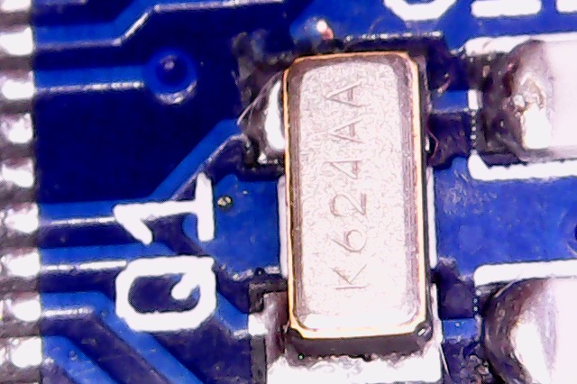

« Reply #241 on: 13. June 2017, 18:15:33 »
Hallo Andy,
ja, das nicht "Anspringen" führt zum Abbruch der Clock Configuration und damit zum Stop des Starts. Dazu passt die niedrige Vcap.
@Andreas, Ralf: Ich muss hier nochmal dafür werben, ein komplettes Quartzmodule mit integrierten Kapazitäten (keinen Oszillator, nur Quartz plus 2xC) zu verbauen. Diese Uhrenquartze sind einfach die Pest.
@Andy: Was hast du da genau verwendet? Welchen Quartz und welche Kondensatoren beim Quartz?

Re:MCHF eigenständige UI Baugruppe (Layout) im Forum
« Reply #243 on: 13. June 2017, 18:21:21 »
JA Ralf hier bitte noch ein Bild
« Reply #247 on: 13. June 2017, 18:34:48 »
RAlf ich weiss nur damals wo ich fürs alte bord nachgeguckt hatte stand bei der stm32 f407 drin das der rtc 6pf braucht
LG BO_Andy
« Reply #250 on: 13. June 2017, 18:51:21 »
Hallo Ralf,
die Anpassung der Frequenz ist ja in weiten Bereichen durch den internen PPM Ausgleich der STM32 RTC möglich. Das wird ja schon in der Firmware unterstützt. Ich wage mal zu sagen, das 99,9% der Nutzer mit dem PPM Ausgleich besser abgleichen können, als durch Tausch der Kondensatoren.
Mein Modul-Wunsch resultiert aus der klaren Botschaft, die das sendet: Nehmt dieses Modul und nicht irgendwelche Quartze aus der Grabbelkiste. Was doch eher regelmäßig passiert und Probleme verursacht.
Wenn jeder sich genau an die Bestückungsempfehlung hält, läufts ja einfach so. Glaube ich nur nicht dran.
Unabhängig davon: In der Tat sollten wir mal überlegen, wie man den Startup-Code so anpasst, das ein fehlender oder falscher Quartz nicht zu solchen Problemen führt (Insbesondere im Bootloader).

Danlio ich warte auch gerne noch mit feher beheben um zu teste wenn du eine Idee hast LG BO_Andy
Danio verwendet habe ich den Quarz so wie er auch in der Stückliste steht mit 10 pf
« Reply #252 on: 14. June 2017, 09:36:36 »
Wo ist denn das Bild geblieben
Ich habe einen SMD Quarz von AVX / Kyocera (ST3215SB32768H5FPWAA) verwendet:
http://www.mouser.de/ProductDetail/AVX/ST3215SB32768H5FPWAA/?qs=%2fha2pyFaduh8oCrdFLUv8HCEmE4PCSN68%252bL2JAQEL%252bc%252b7n5s3PCwLet2DcL9Od%252bD
Der hat sofort auf Anhieb und ohne Murren funktioniert und passt auch problemlos aufs I40 Board.
Vielleicht sollte man diese Produktbezeichnung in die Bestückungsliste aufnehmen ?!
