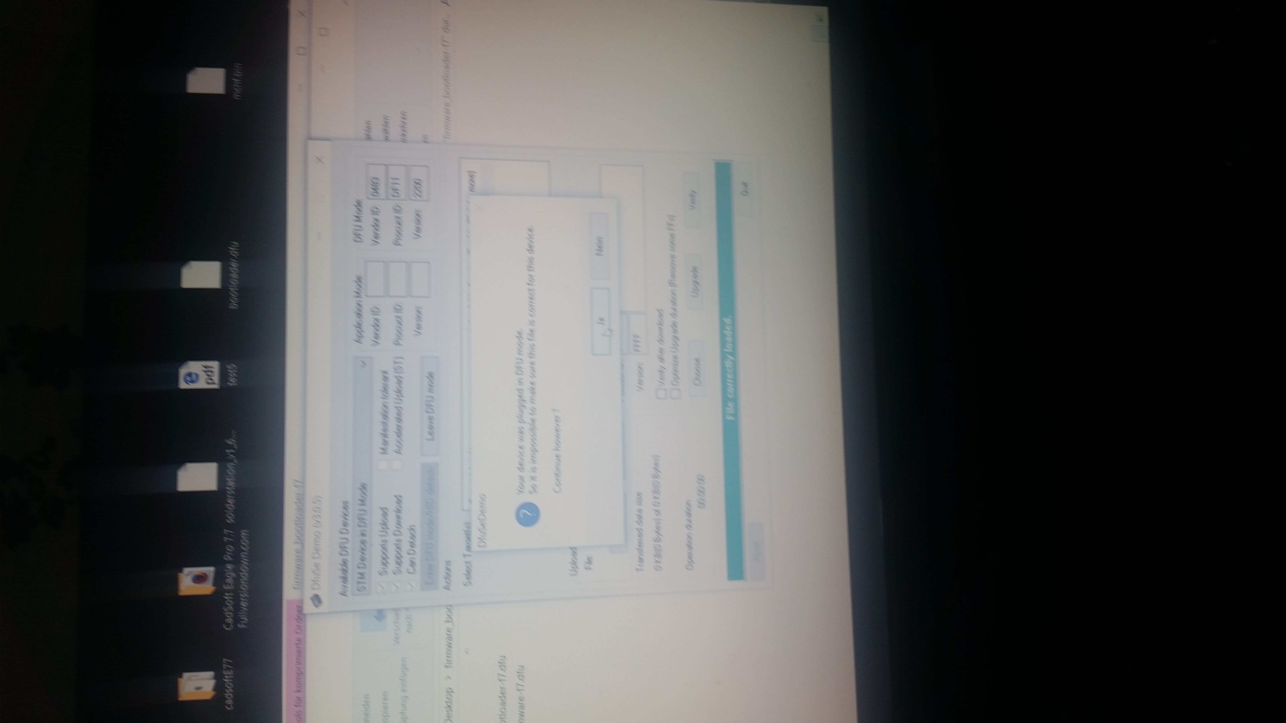

Guten morgen ihr lieben ich bin langsam echt am verzeifeln  es sind fast alle bauteile bestückt ausgenommen von DS3231 und denn 3 Speicher bausteinen. Ich Versorgen das Bord nur mit denn 5v. STM Defuse erkennt denn STM32 auch und ich kann auch denn bootloder sowie die Firmenware flashen. Bein überprüfen werden auch keine Fehler Angezeigt. Aber nach entferne des Jumpers keine Reaktion weder led Leuchte noch habe ich ein Bild
An semtliche Pins die Spannung gemessen  die sind in Ordnung.
LG BO_Andy

Hast Du auch die Dateien für den F7 genommen und nicht die "normalen" für den mcHF? Für den F7 müssen die mit der entsprechenden F7-Einstellung gebaut sein...

HAlle Andreas Ich hatte die genommen die Danilo weiter oben geposte hatte  die frage ist halt nur ob die noch aktuell sind. Dies Stromaufnahme  nur mit Display sind 170mA denn 16 mhz Quart habe ich auch gemessen der schwink  mit sein 16 mhz

Ich schicke Dir mal die neuesten Files in einer Email.
Wenn der STM im DFU-Mode erkannt wurde, kann es nicht mehr am Takt liegen.

Hallo Andreas Danke nochmal für Bootloder und neue Firmenware aber es hat sich leider nix geändert Display Beleuchtung ist an aber mehr nicht.

Teste bitte mal folgendes:
Jumper muss natürlich grundsätzlich gezogen sein - sonst "nur weißer Bildschirm"!!
1) BANDP drücken und gedrückt halten, 5V anlegen
==> Nun muss ein PC am OTG-USB-Anschluss ein DFU-Device finden
2) BANDM drücken und gedrückt halten, 5V anlegen. BANDM kann 2 Sekunden nach Anlegen der 5V losgelasen werden.
==> nun muss nach ein paar Sekunden die grüne LED anfangen zu blinken.
3) Keinen Knopf drücken, einfach 5V anlegen.
==> Es muss zuerst die rote LED angehen, dann nach ein paar Sekunden kommt die grüne dazu, nach weiteren Sekunden geht die rote aus und nur noch die grüne leuchtet
Kannst Du irgendwas davon nachvollziehen?
Re:MCHF eigenständige UI Baugruppe (Layout) im Forum
« Reply #224 on: 13. June 2017, 15:14:43 »
HAlle Andreas weder das einen noch das andere Bewirkt  was die LEDs bleiben aus auch wird das bord am PC nicht Erkannt. HAbe die dumme Vermutung das irgendwas mt der stm nichtig Ordnung ist
