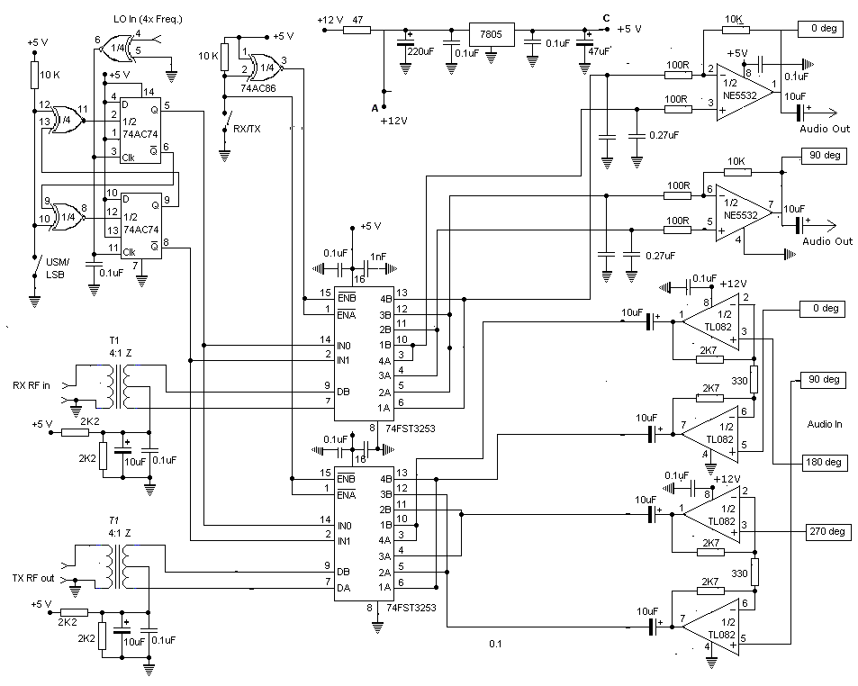

mir ist bei der Durchsicht des Schaltplans zum Sende-Mischer aufgefallen,
das die Mittenspannung (2,5V) nicht am Übertrager sondern an der  Spannung-
steiler-Versorgung via C auf Masse gelegt ist.
Dadurch geht doch der Widerstand 2k2 || 2k2, also etwas über 1k in den TX-
Signalweg ein und reduziert die Leistung auf die Treibertransistoren.
Siehe dazu einen ähnlichen Entwurf eines DC TRX mit Taylormischer mit
Analogschaltern.
Oder habe ich da einen Denkfehler?
Markus

« Reply #269 on: 19. April 2016, 15:30:03 »
Also das müsste man wirklich mal durchdenken, was sich da wo abstützen soll. Besteht die Arbeitswicklung nun aus beiden Teilen in Reihe geschaltet (und die Mitte ist eigentlich HF-mäßig "heiß") oder soll sich das Ganze auf der Mitte abstützen?
Wenn letzteres der Fall sein sollte, dann ist es richtig, dass der Kondensator eigentlich an die Mittenanzapfung gehört unddas würde dann etliche dB mehr an Ausgangsspannung bringen.
Mal die Phasenlagen anschauen.
