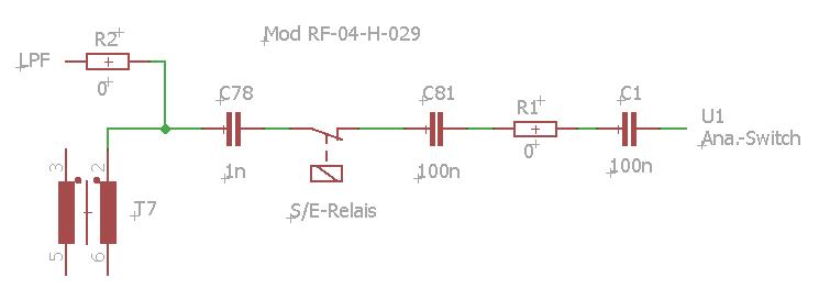

Frage bezüglich S/E-Relais (Mod RF-04-H-029):
Zwischen PA TX OUT und Ana.-Switch U1 befinden sich drei Kondensatoren in Reihe.
Sollte man nicht C81 und C1 brücken oder bringt das nichts?
Michael_H
Re:Modifikationen des mcHF
« Reply #316 on: 12. August 2016, 13:34:02 »
Wenn Du sowieso schon am Löten bist, kannst Du zwei davon brücken. Aber ich habe keinen messbaren Unterschied festgestellt. Theoretisch ist aber einer  da.
