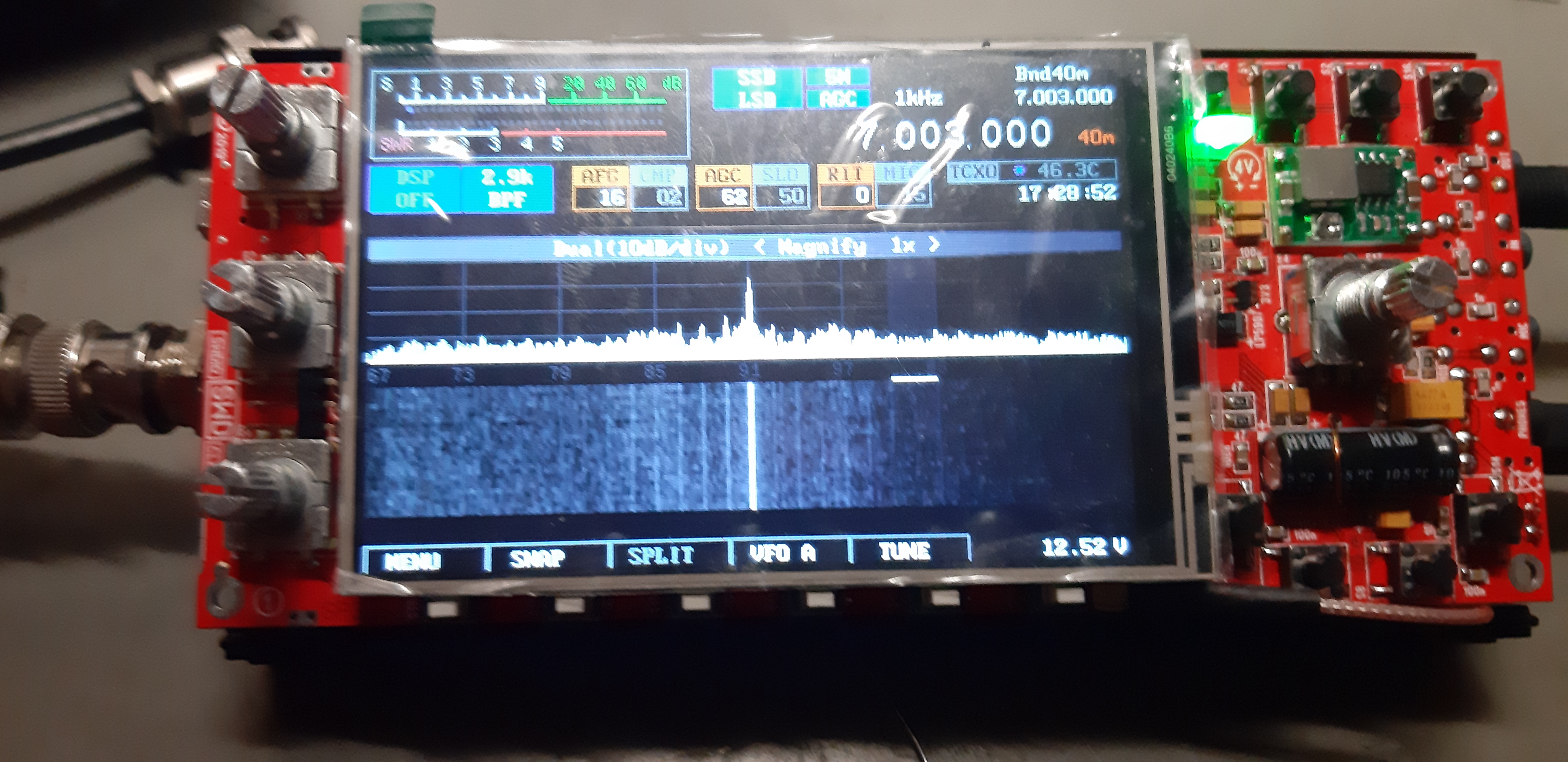

habe den Widerstand 100R eingesetzt.
Unterschied zu vorher, kann auf allen Bändern Leistung einstellen,
aber nur einmal , bei Wiederholung kommt nichts mehr.
Empfänger noch immer komplett tot

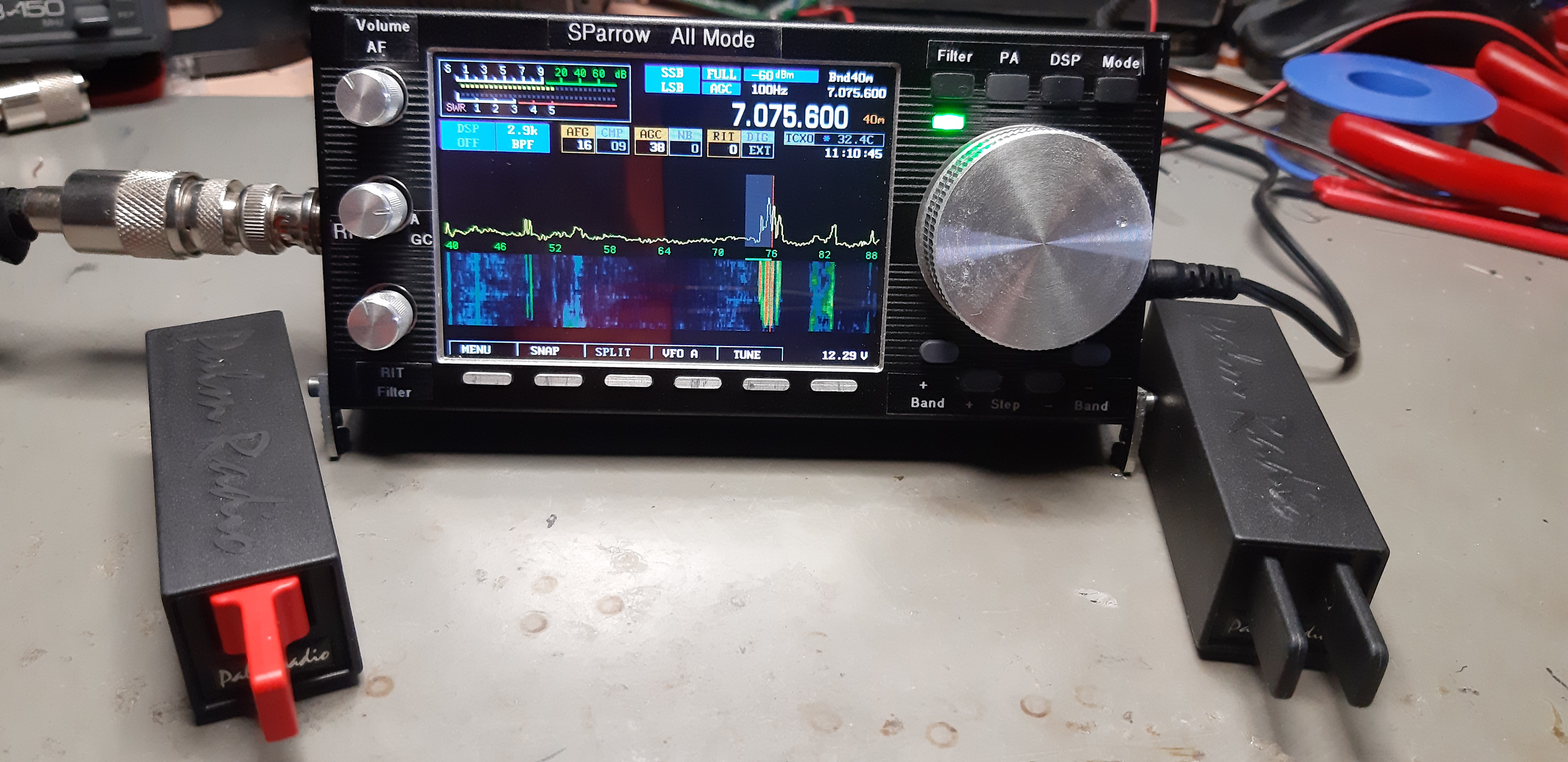

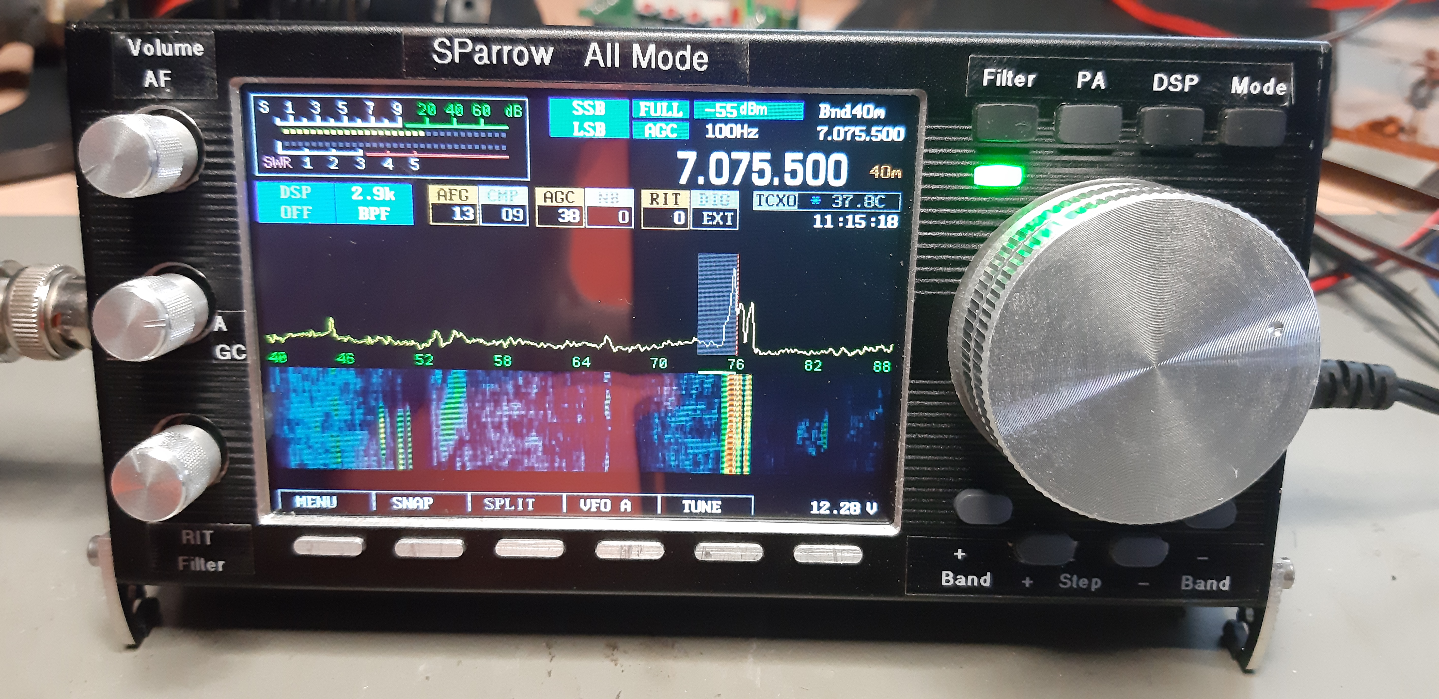

Mein SParrow ist dank der Hilfe von Thomas DL8EBD fertig geworden.
War eine Kleinigkeit dran, die ich ohne seine Hilfe nicht gefunden hätte.
Danke nochmals
vy 73 Adolf
DL6KL
Re:Projekt: 4 Inch SParrow von SP3OSJ
« Reply #54 on: 25. January 2020, 10:23:07 »
Noch ein Bild mit den Morsetasten von Palm Radio
73 Adolf
