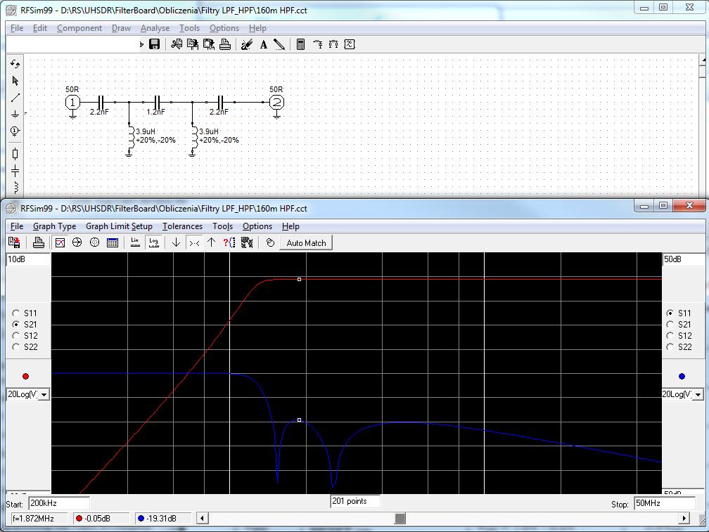

IMHO poor S11, change your 1.5nF to 1.8nF or check this one (simple Chebyshev approximation):
« Last Edit: 20. November 2019, 10:56:13 by SP9BSL »

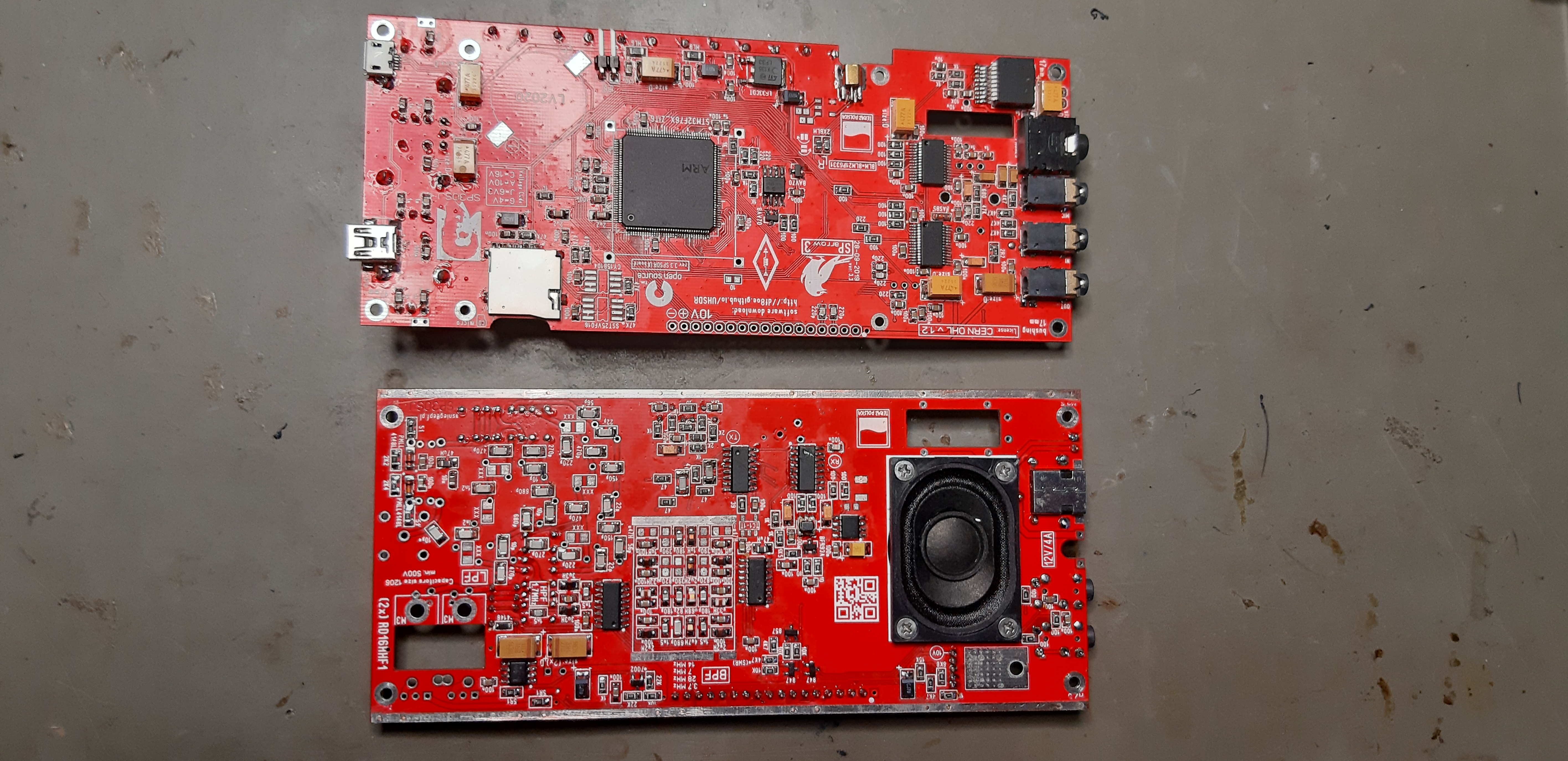

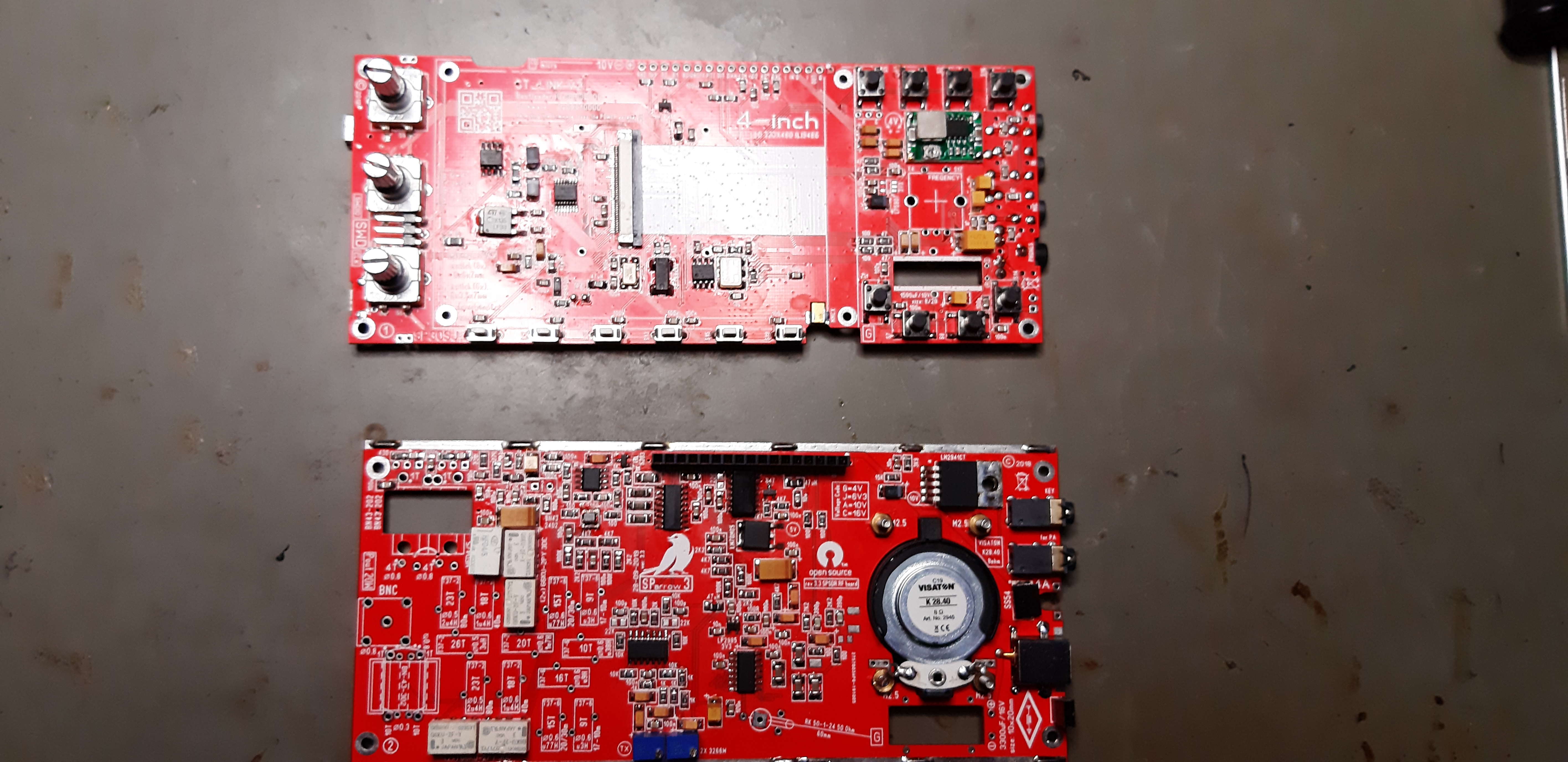

Hier mal 2 Bilder von meinem Stand
DL6KL
Re:Projekt: 4 Inch SParrow von SP3OSJ
« Reply #25 on: 12. December 2019, 08:50:52 »
Die Nummer 2
DL6KL

Ja habe ich
DL6KL
