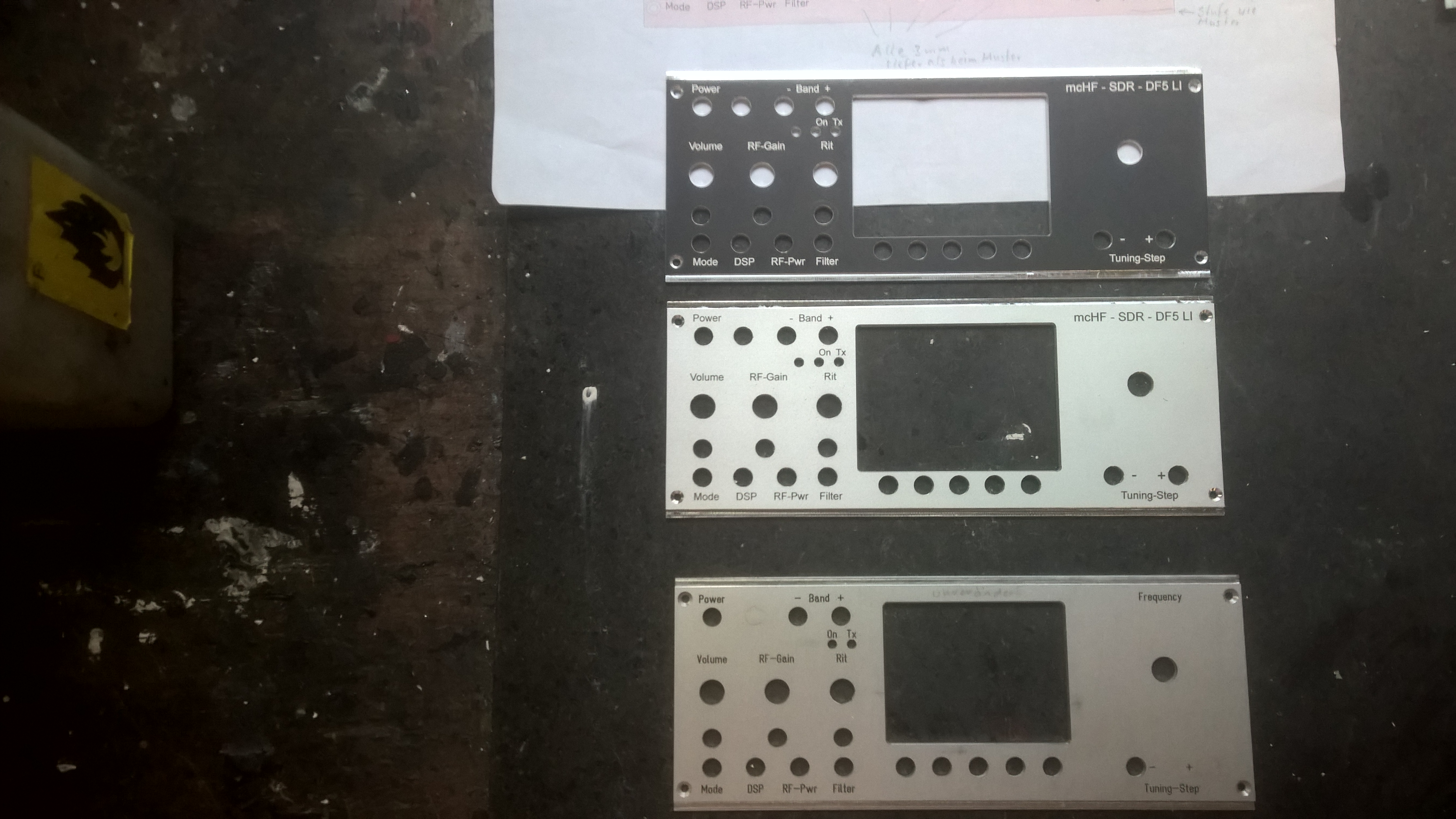

Tja, da war ich wohl zu voreilig. Ich habe mir von einem befreundeten OM bereits gelaserte und gefräste I-40 Frontplatten auf der Basis der damaligen Sammelbestellung machen lassen. Das passt perfekt zum Layout der ui 1.6 Platine. Auf dem Foto sieht man sie oben in schwarz und in alu natur, ganz unten ist zum Vergleich eine missglückte Frontplatte für das alte layout mit 2,8" Display (Band+ fehlt). Ich habe das auch mit dem Hintergedanken gemacht,  interessierten ui-I40 Nachbauern eine passende Frontplatte zum Selbstkostenpreis anbieten zu können. Natürlich mit Wunschrufzeichen ;-)
Aber wenn nun die Positionen der Bedienungselemente ohne Not hin- und hergeschoben werden, kann ich das vergessen...

Für diese (schönen!) Frontplatten gibt es bestimmt Dateien, die man auf das neue Layout anpassen kann.
Ich wäre z.b. schon ein abnehmer für eine solche Frontplatte, wenn der neue "marktreif" ist.

« Reply #370 on: 25. July 2017, 17:45:38 »
Würde mich dem anschließen. . .  Gegen Kostenaufwand. .

es kursieren ja schon diverse FPD-Dateien (SCHAEFFER) hier im Forum.
Mein eigener Entwurf ist dem von Harri ähnlich, nur mit anderen Außenmaßen (gehäusebedingt) und wartet eigentlich nur auf das endgültige ui-i40-Board und dem "Aufschlagen" dessen bei mir zwecks Abschlußprüfung.
