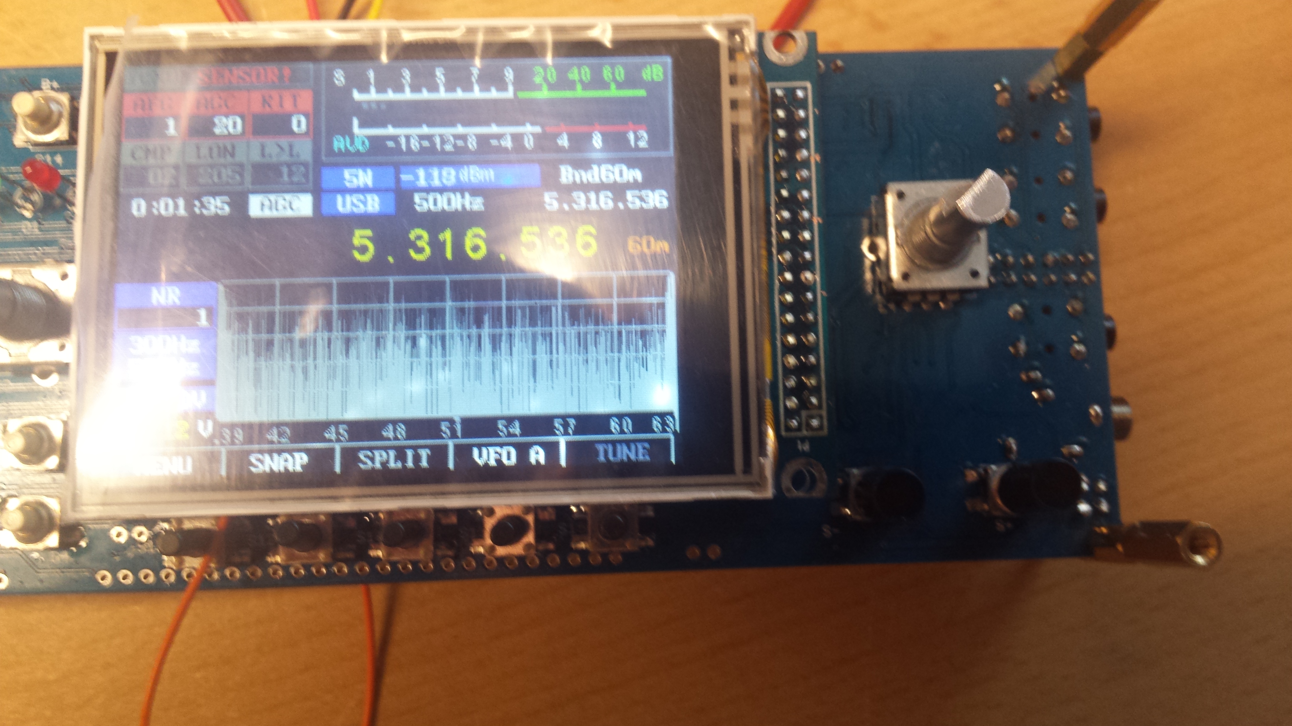

Re:letzte Betatestrunde ist gestartet/Erfolg
« Reply #62 on: 08. October 2017, 08:59:07 »
Hallo zu Sonntag,
im Voraus noch mal aalen Danke, die mit mir so viel Ausdauer hatten.
JA, es war der fehlende Uhrenquarz; siehe Bild im Anhang.
Es gibt noch viel zu tun, vor allem erst mal das 0.4-er rf-Board raparieren bei den Tests ist die Sicherung mehrfach gekommen - Ursache finden.
Aber Ralf's Worte waren richtig - nicht den Mut sinken lassen - die V1.7 geht
Werde mich nach dem Mittag in die Arbeit stürzen.

für heute erst mal zum Abschluß:
mein 0.4-er rf-Board wieder zu "Leben" erweckt,
damit sind auch alle Verbindungen ui -- rf "original:
der Si570 wird richtig angesprochen
Systeminfo ist auch o.k., den AT24CM02 erkennt das Boars auch, Speicherung in seriellen EEPROM funktioniert auch
und zum Schluß: nach 1-stündiger Unterbrechung der 12V-Speisung zeigt auch die RTC noch die richtige Zeit (sicherlich nicht sekundengenau)
damit noch einen schönen Sonntagabend
« Reply #67 on: 10. October 2017, 16:55:14 »
für heute zum "Feierabend".
habe den Uhrenquarz durch einen "echten" SMD ersetzt, jetzt kann die Genauigkeitskorrektur erfolgen;
Audio-PA mit 12V versorgt - läuft
CW-Decoder im 40 und 20m-Band getestet - funktioniert; sicherlich sind meine Empfangsbedingungen nicht so optimal zum Testen, aber er läuft erst mal.
Damit tschüß für heute
