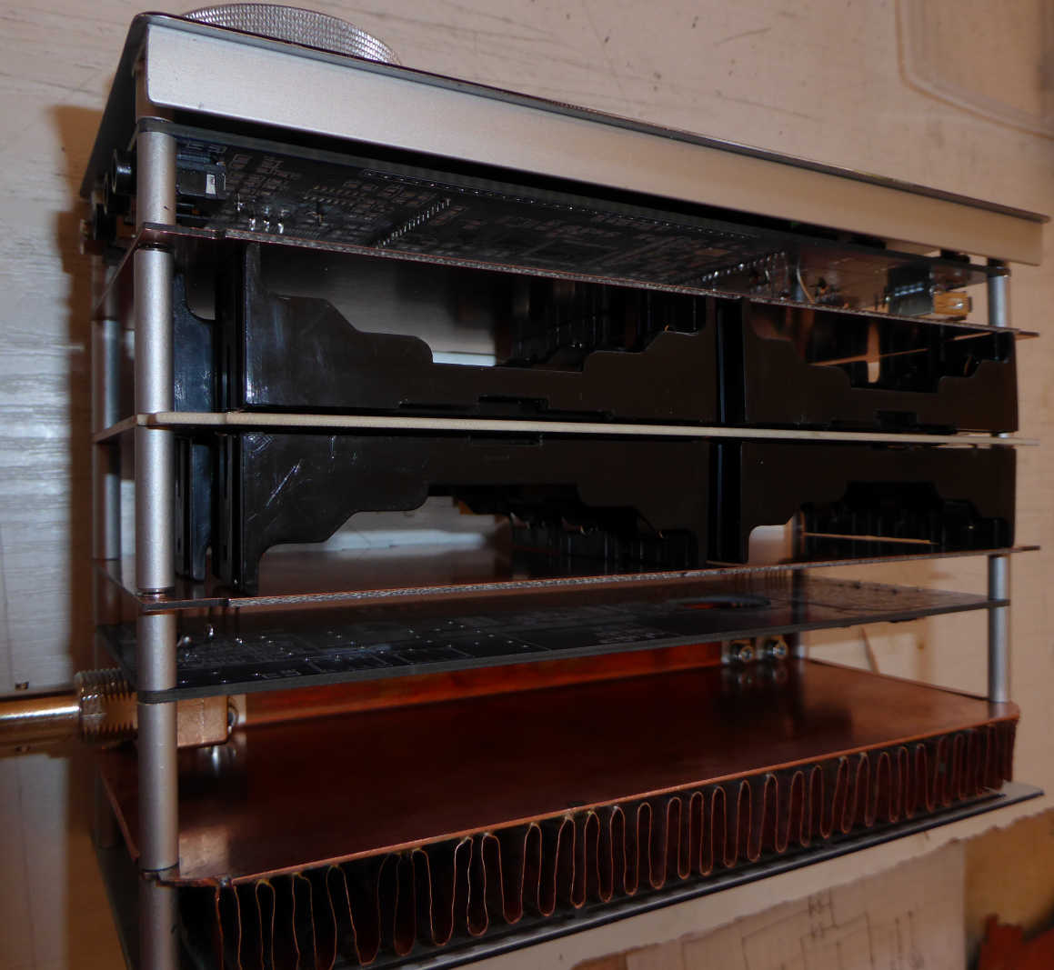

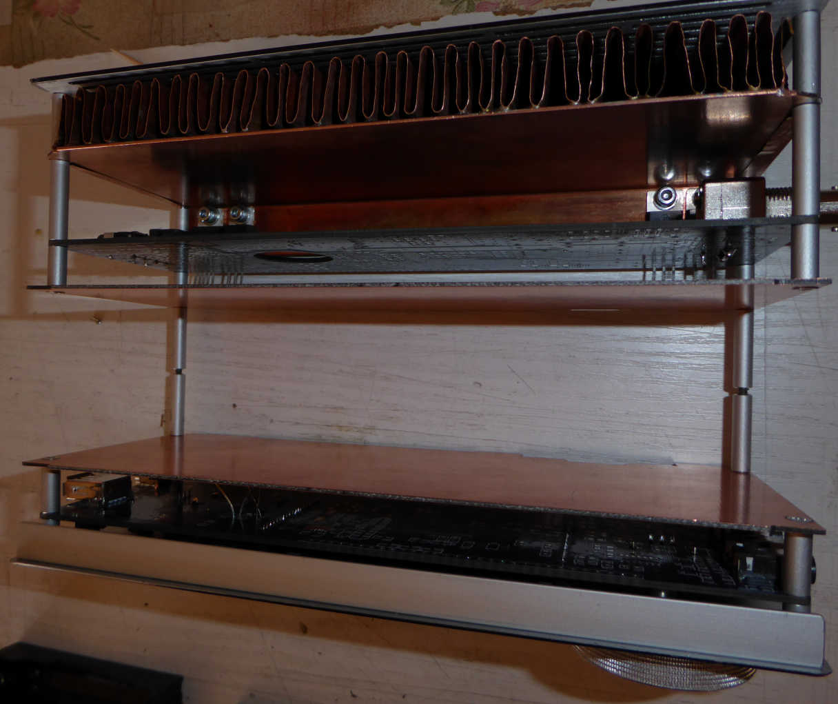

zu dem Neuaufbau einer UI und/oder RF Platine/Layout,
wollte ich Euch zeigen, dass ich meine RF-Platine bei meinem
zweiten mcHF Gehäuse um 180° gedrecht habe, so dass
die Leistungshalbleiter am unteren Rand des Gehäuses
angebracht sind.
Über ein L-förmiges Cu-Blech, 1,2mm dick, mit angelöteten
Lamellen, wird die Wärme über Löftungsschlitze (oben/unten)
im Gehäuse passiv abgeführt.
Zwischen den Beiden Boards befindet sich mein Akkuhalter für
16500 Li-Zellen, der steckbar ist.
Diese Konstruktion bedingt nun eine Verlängerung der Kontaktierung
zwischen UI und RF Board über ein Flachbandkabel.
Bedingt durch die jetzige Position der 30sig-poligen Pin-Header,
beträgt die Leitungslänge an die 20cm.
Bei Einer neuen Platine, würde ich diesen Aspekt  auch berücksichtigen
und dahingehend optimieren, um die Längen zu reduzieren.
Zudem würde ich die Pins 2,3,4,5 d.h. die analogen Rx/Tx-Audio-
signale geschirmt zwischen den Platinen verlaufen lassen.
Ich hänge drei Bilder meines jetzigen Gehäuseentwurfs an, möglicherweise kann es Euch als Inspiration dienen.
Markus

« Reply #32 on: 14. November 2016, 11:54:42 »
Case2
Markus
DL8MBY
dl8mby
Posts: 363
Re:MCHF eigenständige UI Baugruppe (Layout) im Forum
« Reply #33 on: 14. November 2016, 11:55:07 »
Case3
Markus
