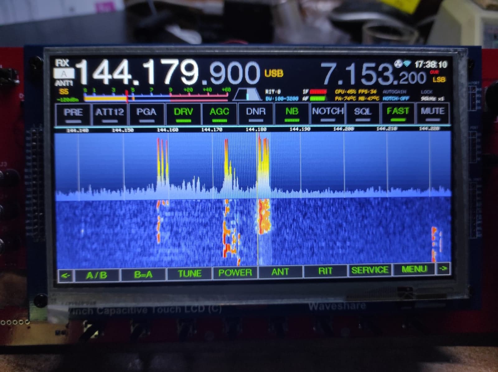

« Reply #30 on: 17. September 2022, 22:13:58 »
Mein Wolf arbeitet schon.
Ich beende langsam den Zusammenbau der RF Big Platte.
« Last Edit: 17. September 2022, 22:14:43 by SP6LTP »

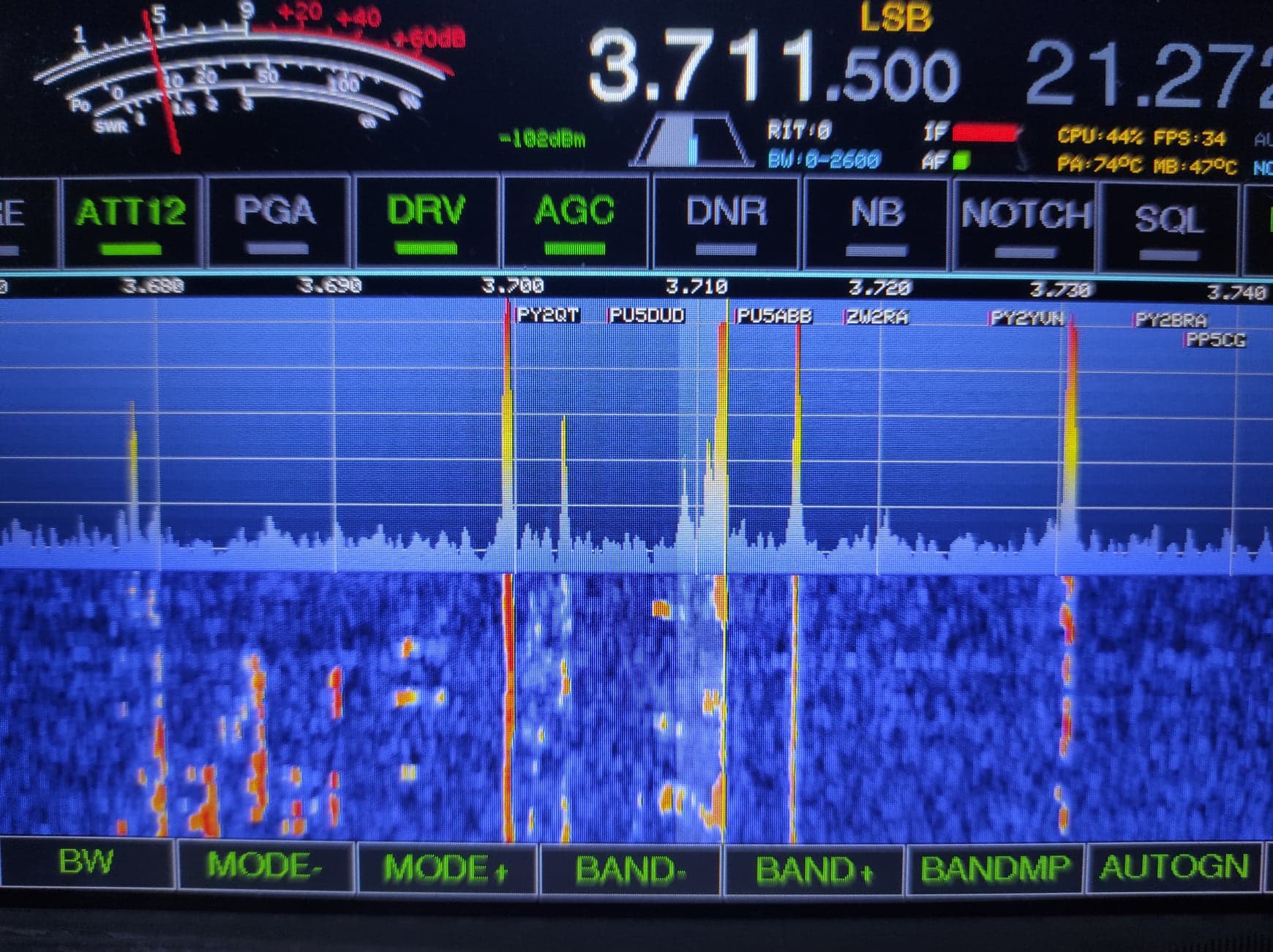

Re:Vorstellung des WOLF-TRX
« Reply #31 on: 17. September 2022, 22:17:55 »
zusätzliche Fotos

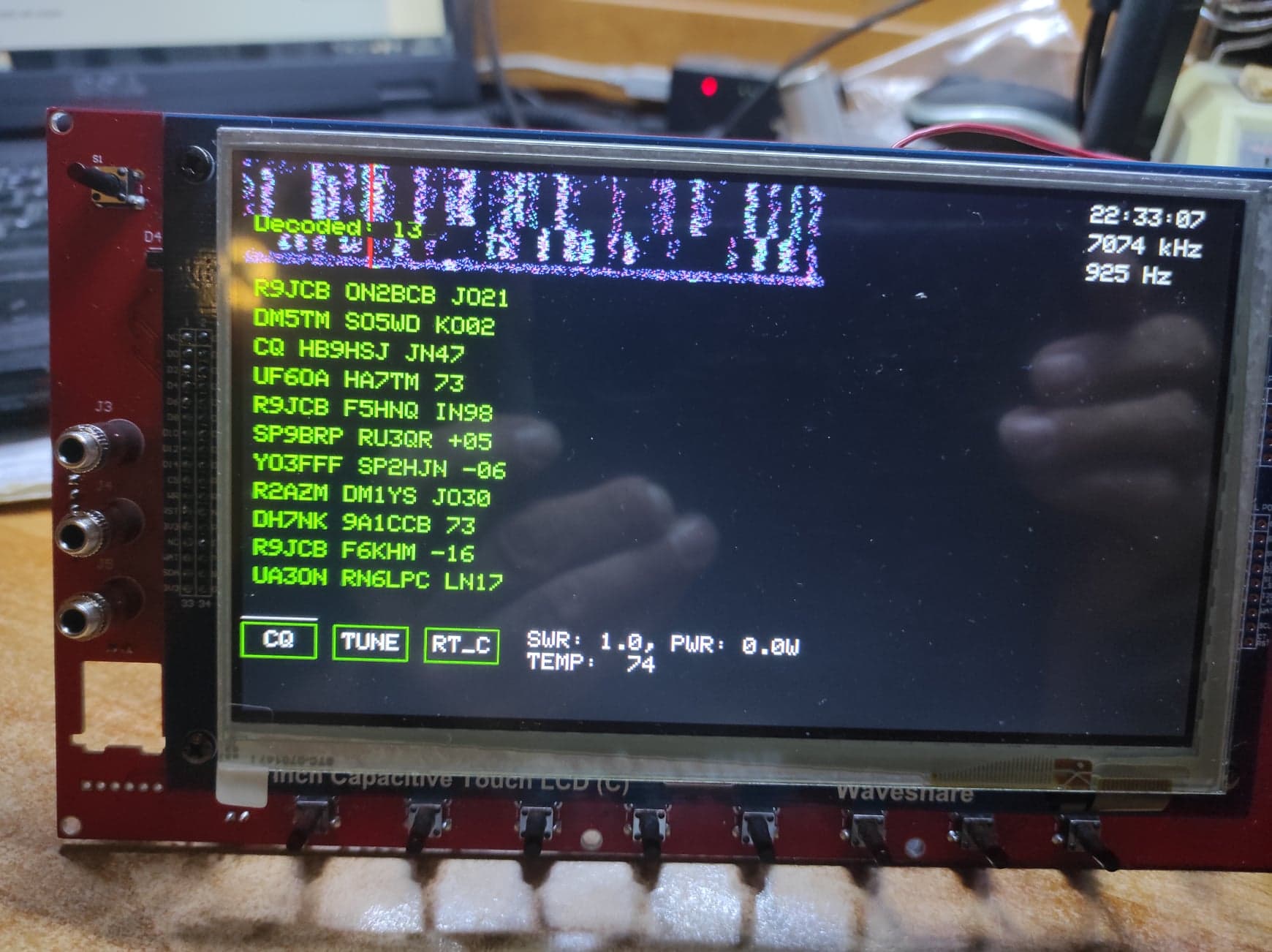

« Reply #32 on: 17. September 2022, 22:23:19 »
DX Cluster wirft Daten auf den Bildschirm.
