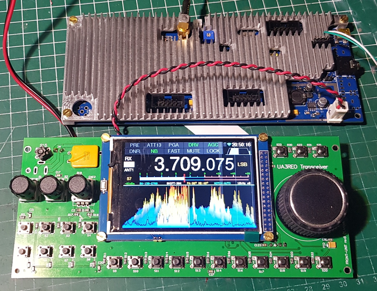

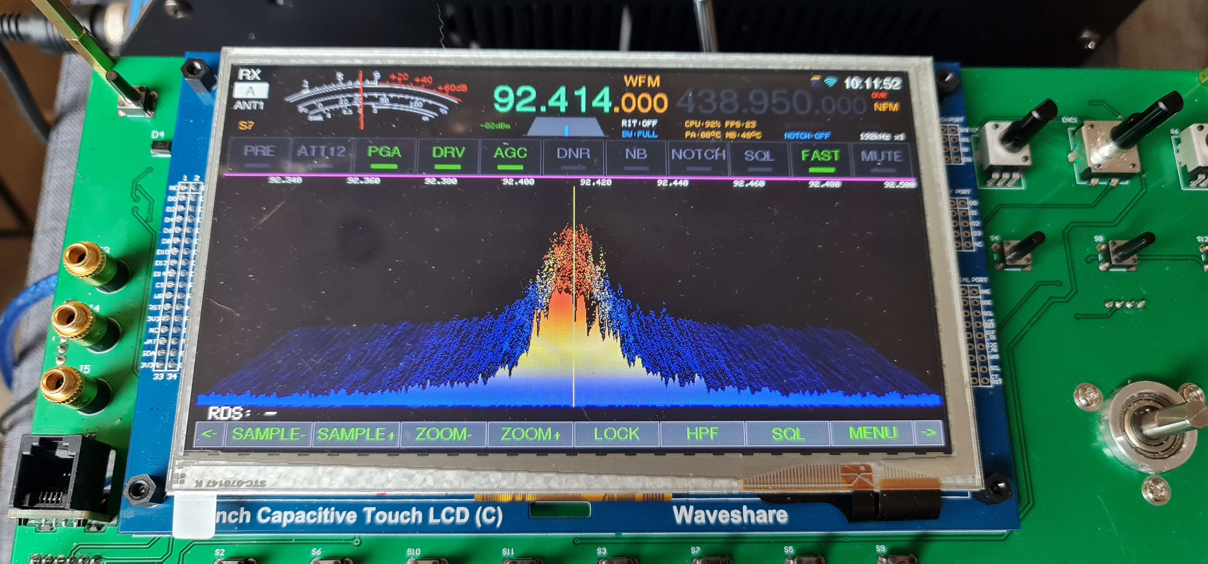

« Reply #20 on: 20. January 2022, 21:52:36 »
Hallo miteinander
Diesmal etwas erfreuliches. Der Wolf-TRX ist zum Leben erwacht und habe mal ein paar Bilder vom ersten Betrieb  hier eingestellt.
Radioempfang mit RDS
Anzeige eines der Systeminfos
Weitere Infos folgen  ......und es wird Zeit für das Gehäuse...
Stay cool and calm
Norbert
Re:Vorstellung des WOLF-TRX
« Reply #21 on: 21. January 2022, 15:03:01 »
Gratulation Norbert,
das motiviert.
Wenn ich mich immer noch mit dem Display rumärgere und mir eine FPGA-Bestellung zum dritten Male storniert wurde.
DL2GMI - Michael (H44MI)

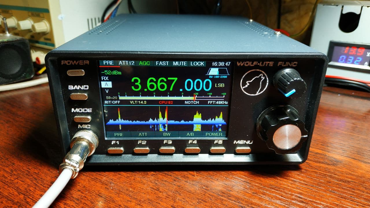

Hallo Funkfreunde,
Mein kleiner Wolf (3,5 Zoll) ist gerade auf die Welt gekommen.
Der RX funktioniert einwandfrei. Es wird nur ein DAC-IC für den Sender benötigt.
Ich hoffe, es bald zu erhalten.
Jetzt ein interessantes Gehäuse für diesen coolen TRX.
Beste Grüße an alle, die hart an diesem Projekt arbeiten.
73 Adam
« Reply #24 on: 17. February 2022, 07:00:44 »
Gratulation Adam,
ich wollte eigentlich auch bald zu diesem Stadium kommen, ABER: gestern hat es auf dem MB "mörderich" geraucht. Ursache und "was" unklar; an den Regler-ICs ist optisch nichts auszumachen.
Aktuell, der Ausgang des 3V3-Reglers hat Kurzschluß zu GND, auch bei ausgelöteten IC.
Werde mich erst mal nervlich beruhigen und dann die BE an der 3V3-Schiene Stück für Stück auslöten. Hoffentlich ist es nur ein C.

Adam
Posts: 31
Uwielbiam to forum!
« Reply #26 on: 17. February 2022, 14:45:05 »
Hallo Norbert,
Nein, das ist die einfache 3,5 Zoll Version mit vielen Tasten.
Die Lite Version ist ein bisschen anderes gebaut.
Adam
Joerg-m
Posts: 19
« Reply #27 on: 07. March 2022, 15:13:00 »
Hallo Norbert
Das ist ein Wolf Lite
