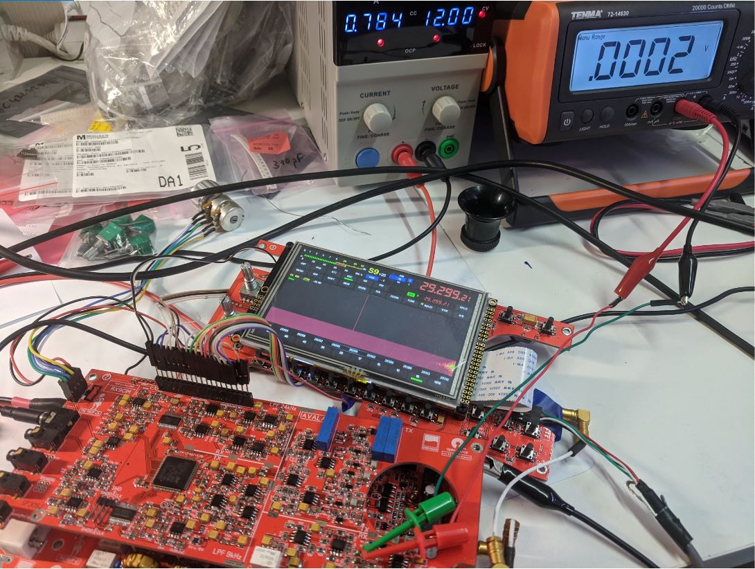

« Reply #52 on: 04. June 2020, 15:47:26 »
Ich habe die minimale Spannung auf fast 0 Volt eingestelt.
haber wie ich einen 20 m langen Draht aufhänge, ich kann nichts hören. Mit meinem Generator muss ich die Amplitude am BNC-Eingang auf 10 Volt erhöhen, um das Signal zu sehen
F4CPU
Re:Tulipan RX Problem (Version SP3OSJ)
« Reply #53 on: 04. June 2020, 18:22:28 »
Das haben Sie mir schon sehr viel beigebracht. Ich habe die erfolglose direkte Verbindung getestet, aber keine signal, morgen den gesamten Halbleiter gewechselt und die Lötvorgänge erneut überprüft.

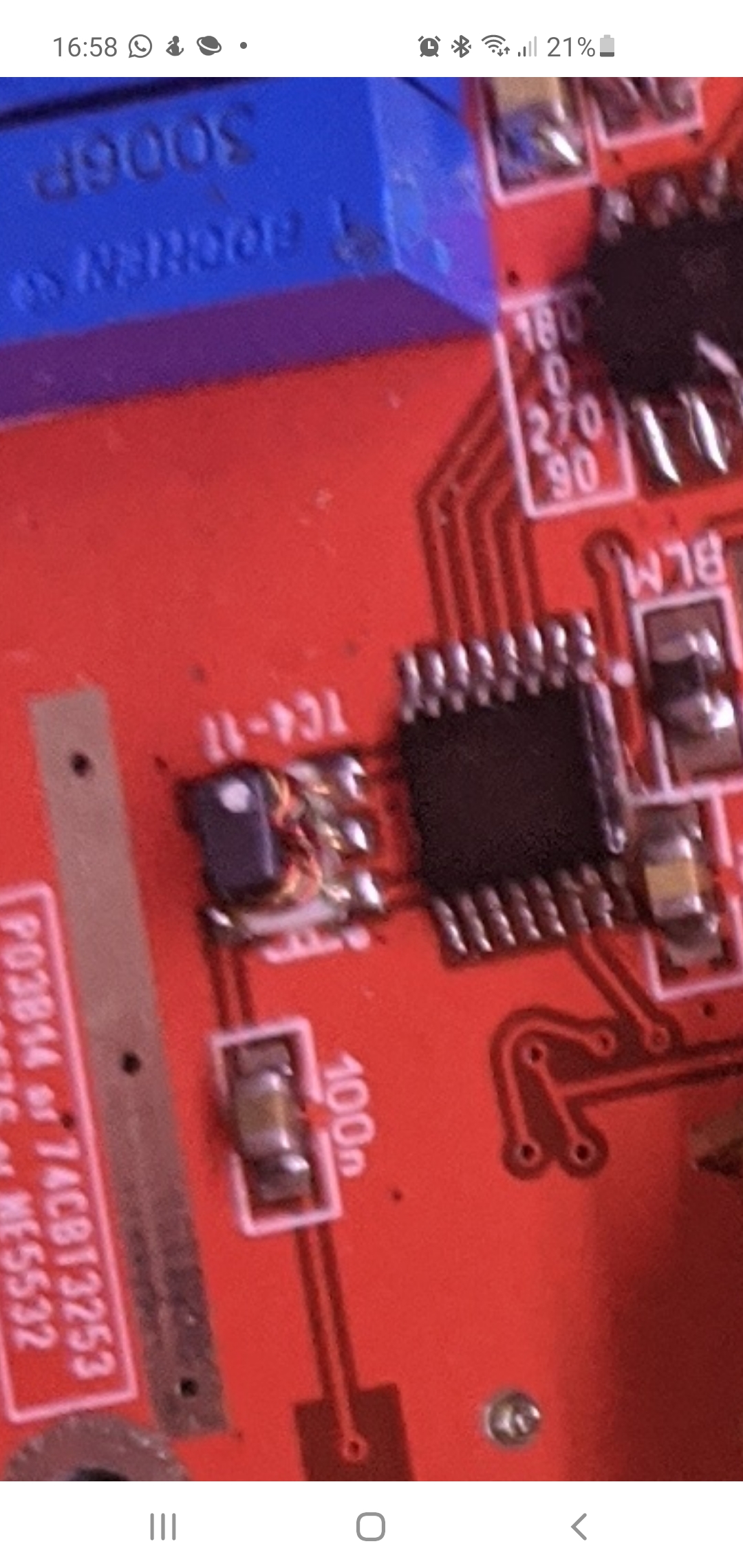

« Reply #55 on: 05. June 2020, 15:00:20 »
Thomas wenn mich nicht alles Teucht hat er einen Kurzschluss bei Potato zwischen pin 14 und 15 siehe Bild
« Last Edit: 05. June 2020, 15:27:47 by BO_Andy »
F4CPU
« Reply #56 on: 05. June 2020, 15:44:33 »
Vielen Dank für Ihre Aufmerksamkeit, aber es ist ein Überschuss an RMA-223-Gel. Ich habe keinen Kurzschluss. Ich zerlege alle OP-Verstärker NE 5532, auch den AD8676. Ich habe noch Arbeit Nicht fertig. Es wird mich ein Vermögen kosten, diesen Tulipan, aber wenn wir lieben, zählen wir nicht.

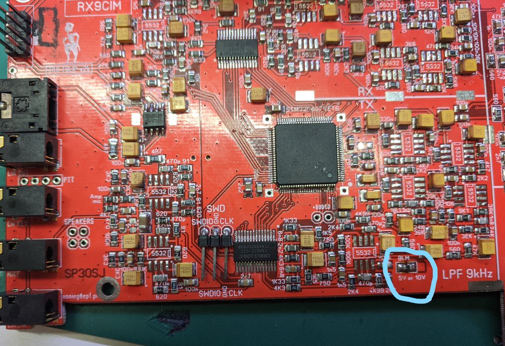

« Reply #58 on: 05. June 2020, 16:33:13 »
Ich habe einen Fehler gefunden. Auf dem Foto habe ich anstelle eines MLB eingefügt anstatt BLM! Könnte dies mein Problem für einen schwierigen Empfang sein?
« Reply #59 on: 05. June 2020, 16:39:19 »
Das Sollte eigentlich kein Unterschied ausmachen das sind EMI Filter
Zum enstören
LG BO_Andy
