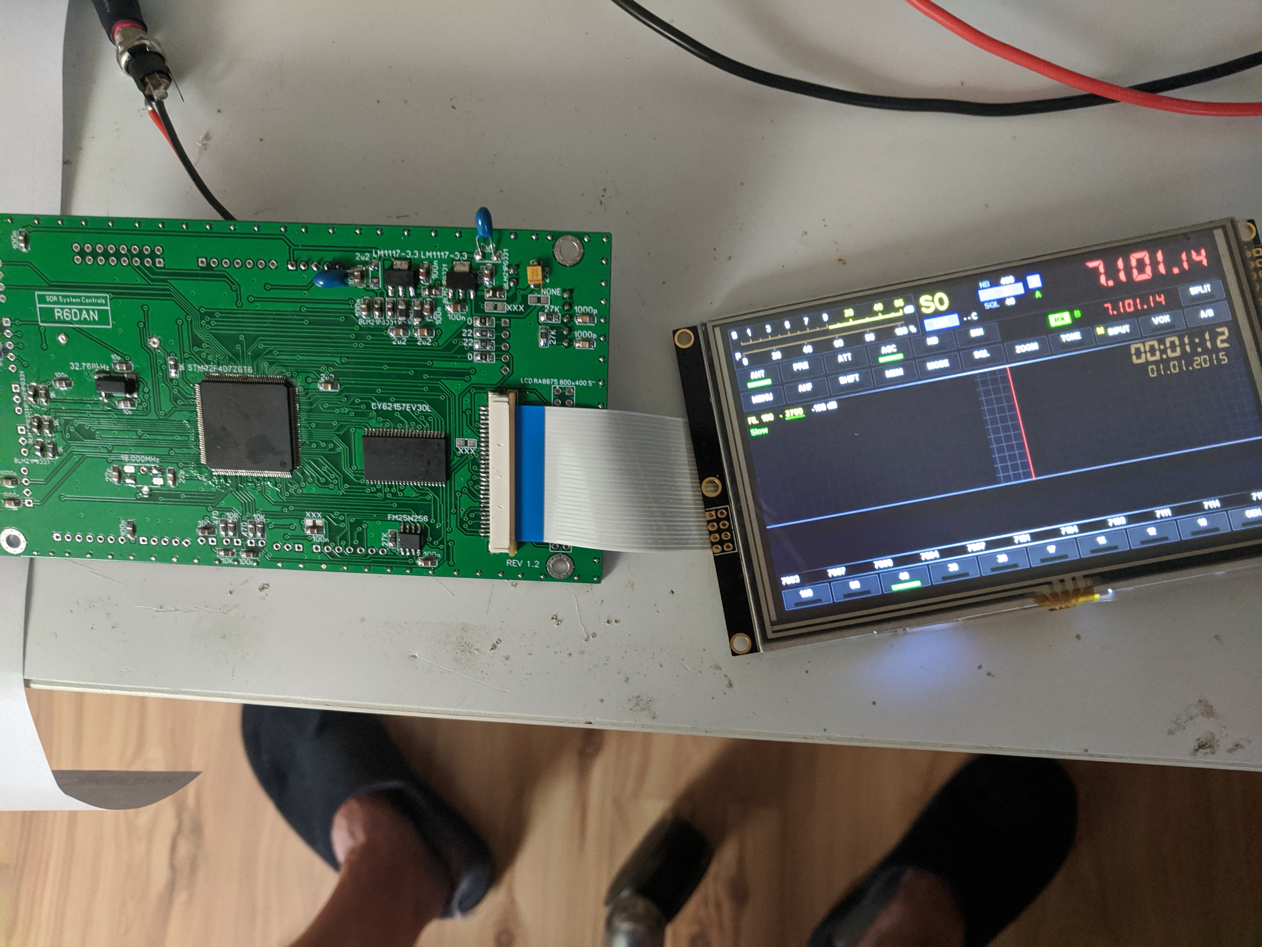

wie bei meinem Tulipan hat Artur den Audiofehler festgestellt, aber jetzt, wo ich die 3 Karten montiert habe, erhalte ich kein Signal von der Antenne. Selbst durch Einspritzen eines signal von générator in die Antenne komt kein Wasserfall. ??

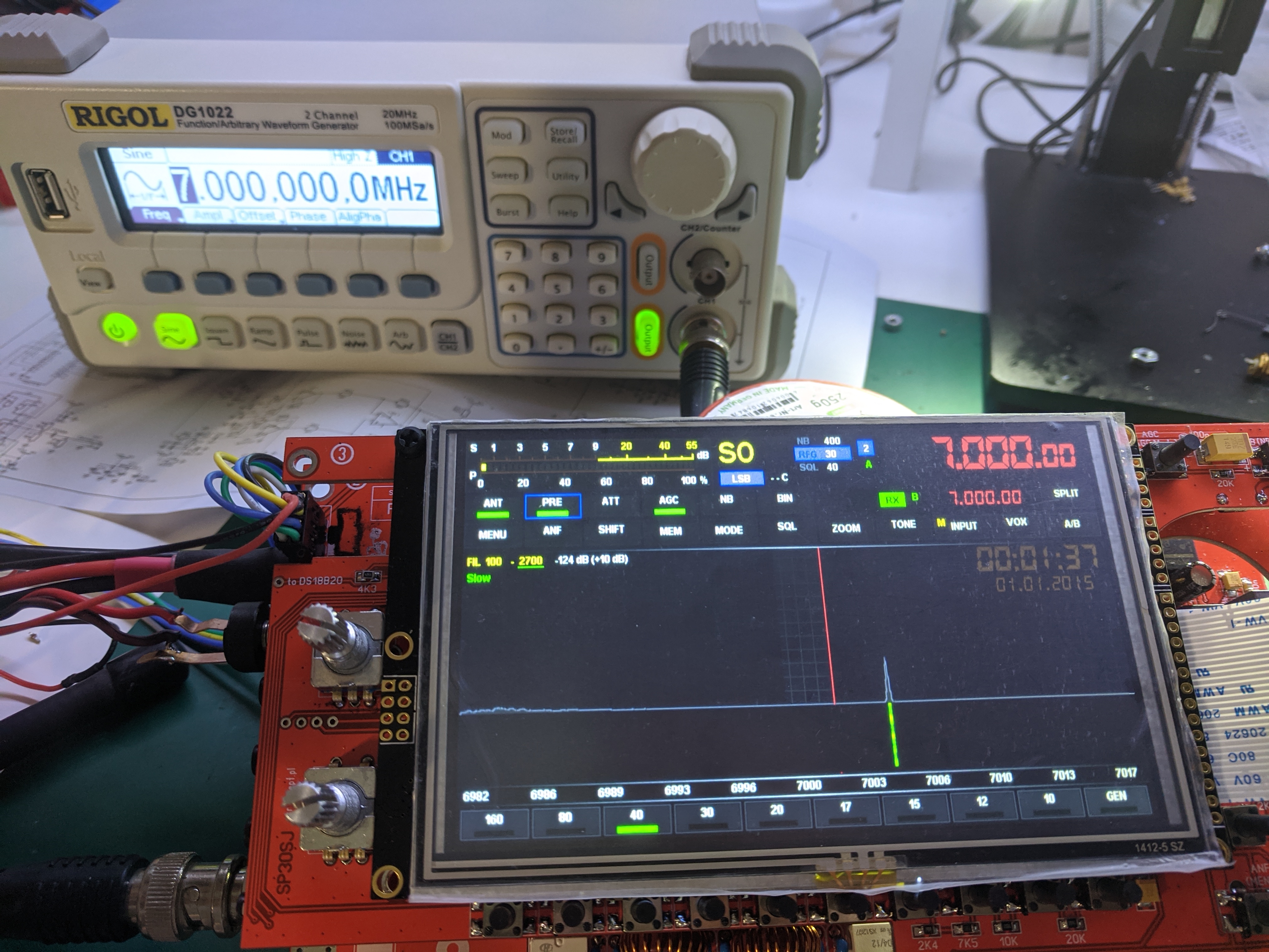

Thomas, ich habe das Signal direkt in Karte 2 injiziert und Bingo war ein zischendes Geräusch mit einem Wasserfall auf dem Bildschirm zu hören. OUAhhh, es ist schön, also kommt das Problem von Karte Nr. 1, kann ein Relais sein das greift nicht ein. Danke Thomas, ich setze meine Untersuchung fort

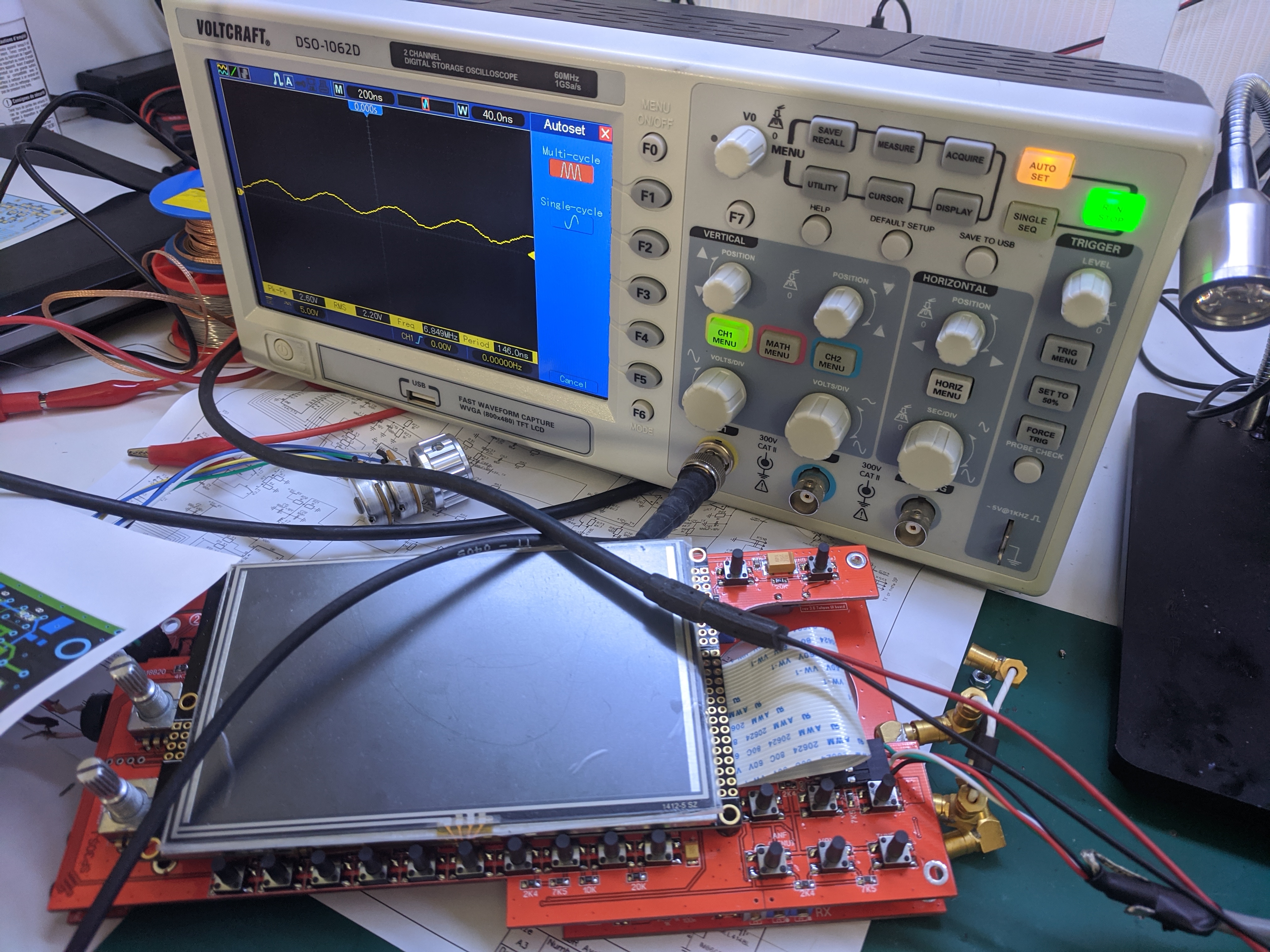

Durch Einspeisen des Signals in den MMCX-Ausgang erhalte ich dieses Signal mit der 12-Volt-Versorgung

Wenn ich die 12 Volt abschalte, habe ich dieses Signal, das mir normal erscheint

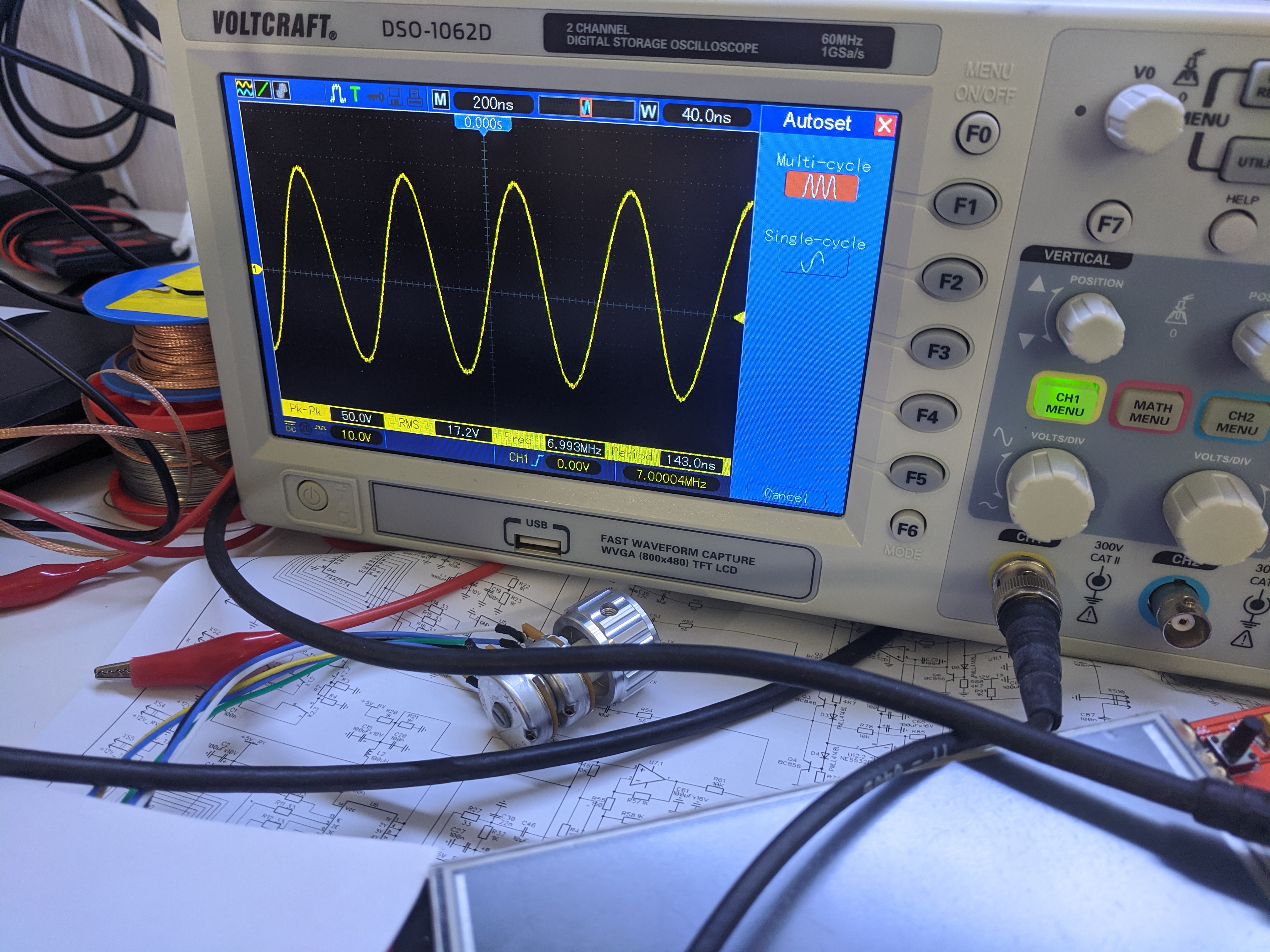

Ich injiziere 7MHz auf MMCX

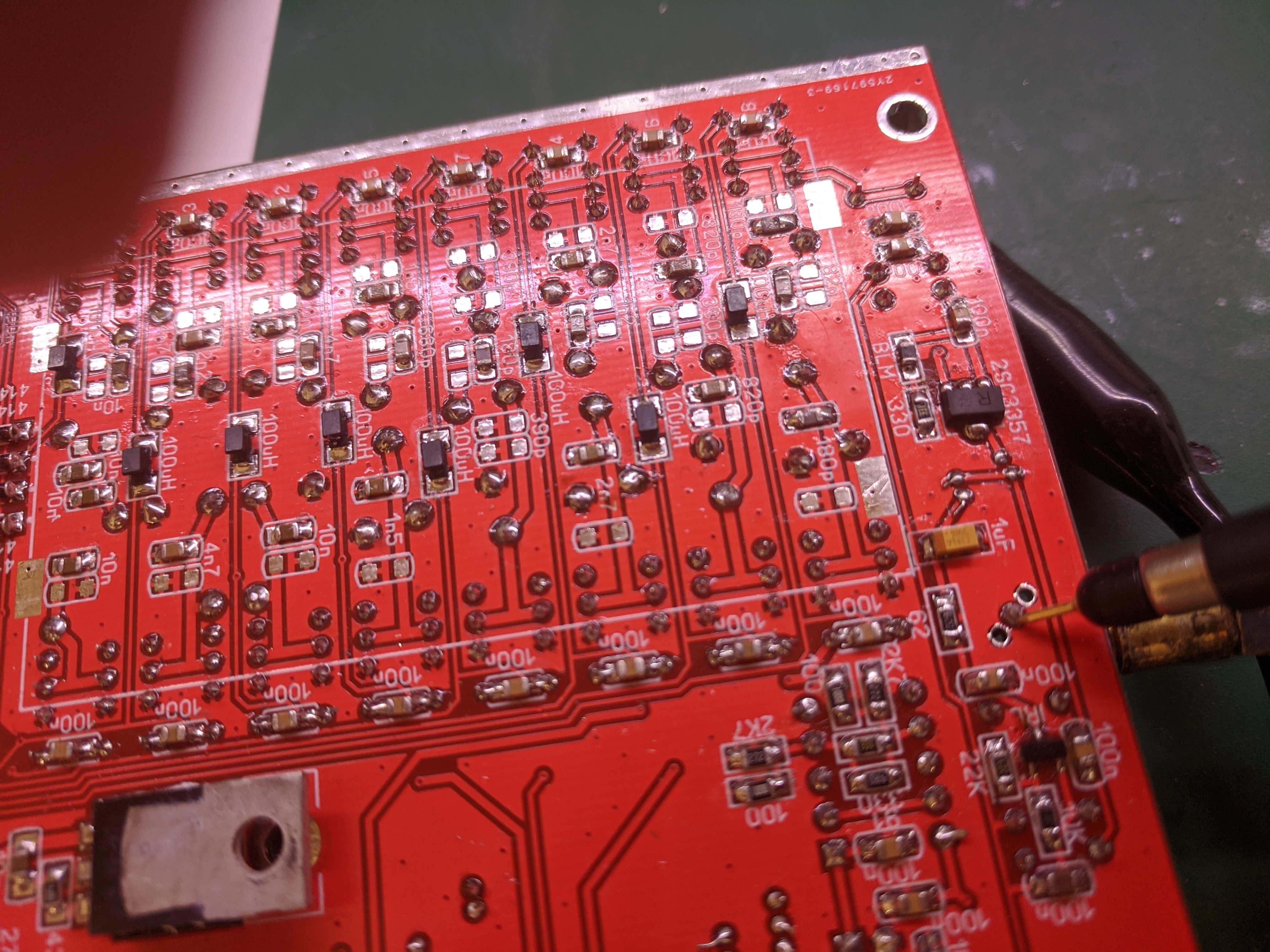

Nachdem ich alle meine Schweißnähte erneuert habe, habe ich ein Signal auf allen Bändern außer den 80m und den 40m. Ich vermute Relais, aber ich muss noch welche finden. Thomas Ich hoffe, Sie konnten Ihren Bildschirm erstatten lassen, aber wenn Sie bei Ebay bestellt haben, werden sie Ihnen die Kosten erstatten. Danke für ihre hilfe.

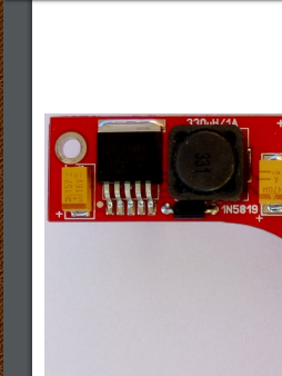

   Ich werde morgen weitermachen, weil ich habe die Spule von 330uH gebrechen. Ich habe sie gewakslet aber ich habe keinen Ton im Lautsprecher. Ich denke ich bin dort müde.

Thomas, der Zusammenbruch war vor meiner Nase, es fehlte ein 390pF Kondensator, ich bin ein Idiot

Ich habe immer noch ein Problem für das 7MHz Signal ist vorhanden aber schwach. 3,5 MHz funktioniert
