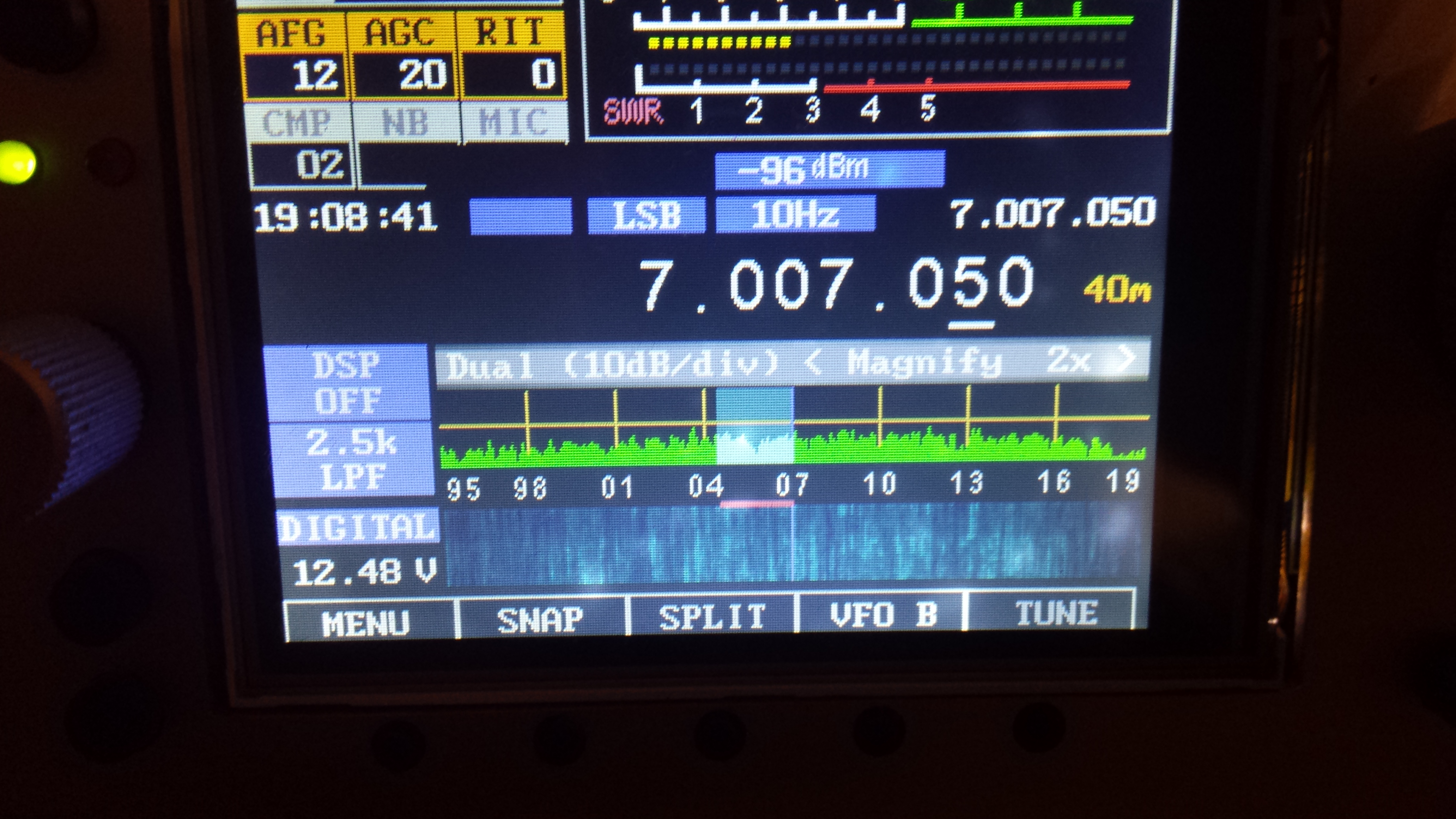

« Reply #339 on: 02. December 2017, 18:15:09 »
und so sieht es praktisch bei V1.7 aus (allerdings ohne Eingangssignal

« Reply #340 on: 02. December 2017, 19:02:58 »
Wow!
Bei mir auch keine Bildfehler.
Getestet sind mcHF 0.5 mit 2.8 LCd im parallel Mode
und mcHF 1.6 mit 3.2 LCD von Andreas in SPI

« Reply #341 on: 02. December 2017, 19:22:50 »
Thomas und Wladimir,
wenn ihr mit "Bildfehler" die fehlenden Umrandungen und Zifferndarstellung in den beiden Feldern meint;
ist ein Aufnahmefehler - auf beiden Displays ist die Darstellung o.k., d.h. vollständig
