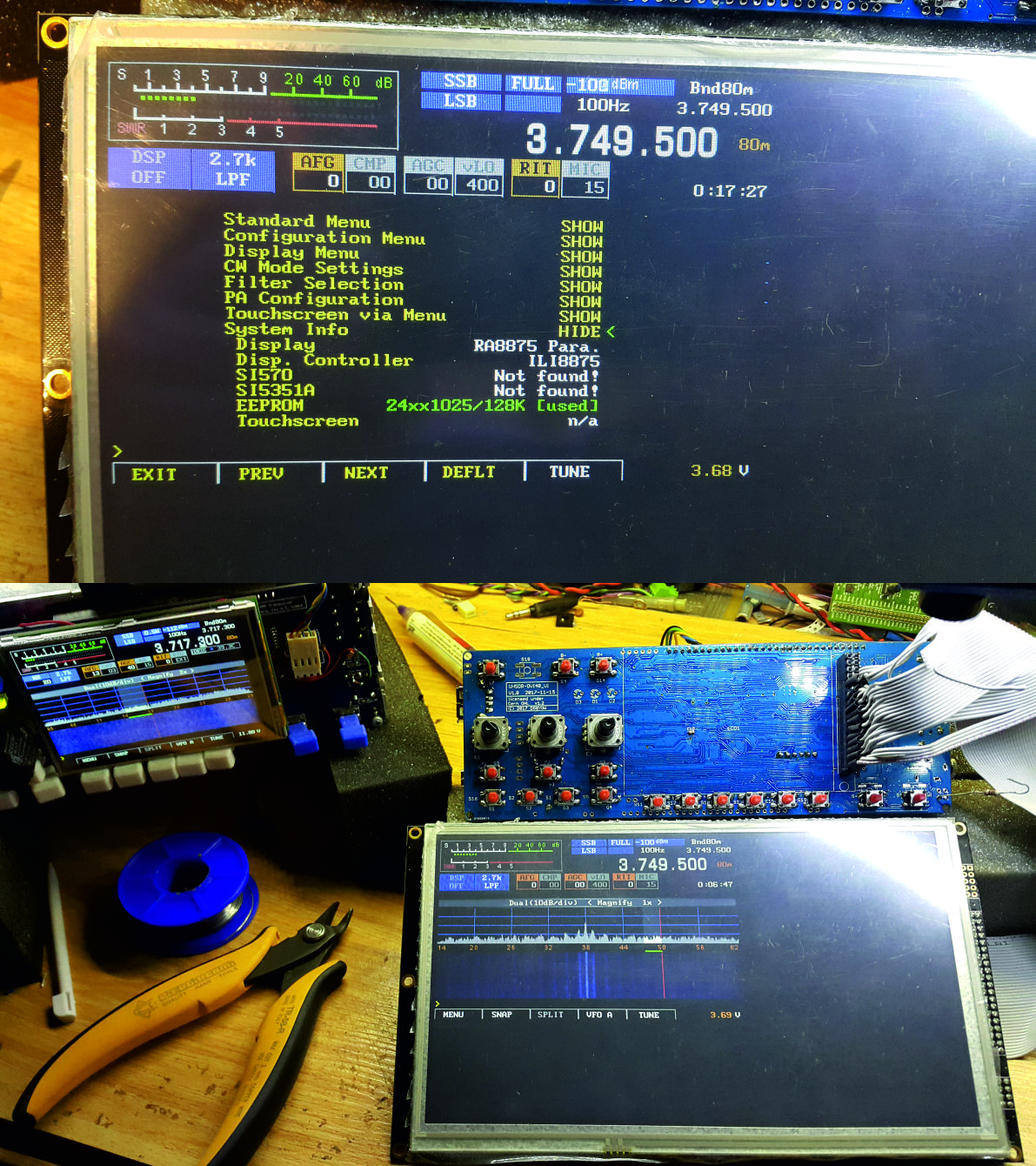

current state since August 2018 (picture of 8" RA8875 display from buydisplay.com). You can see that the display is larger than UI pcb. I will prepare new pcb for it but can't say when...

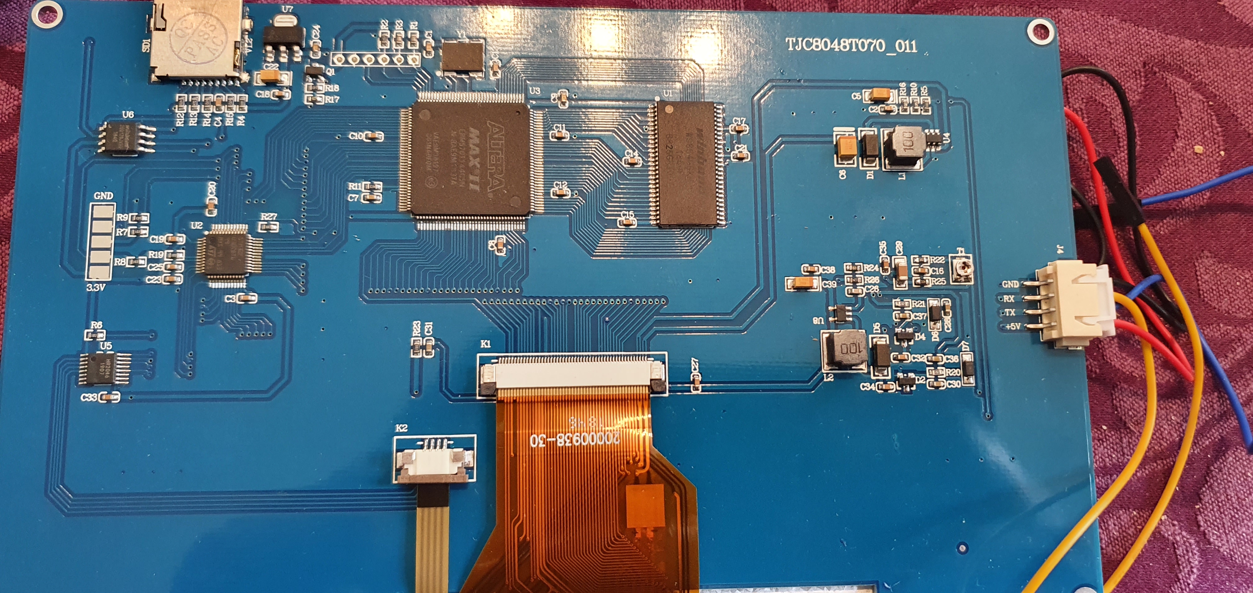

Thomas ich beschäftige mich eigentlich grade mit Nextion HMi Displays 7 bis 10 Zoll Usart vorteil die ganze Grafik verschwindet im Display
Lg BO_Andy
« Last Edit: 02. June 2020, 09:08:45 by BO_Andy » Logged
« Reply #353 on: 02. June 2020, 09:17:58 »
Thomas der Witz ist die gleichen Displays bekommt man für die Hälfte sind dann nicht von nextion sonder von TJC einziger Nachteil die Oberfläche ist auf chinesisch
Lg BO_Andy

Zusammen mit den Vorstellungen ein (frequenzmäßig) breiteres Spektrum / WF darstellen zu können stoßen wir mit dieser Pixelmenge sehr schnell an die RAM-Grenze selbst des F7/H7. Von nichts kommt nichts - das war schon immer so und wird sich auch nicht in Zukunft ändern. Irgendwann muss man da Prioritäten setzen, weil alles gleichzeitig nicht passt (CPU-Leistung, RAM, I/O-Pins etc.)
Und die Displays mit "vordefinierbaren" Grafiken wie das was Bo-Andy meinte sind da auch keine Lösung. Das RA8875 hat ja schon den Vorteil eigenen RAMs - die predefined bringen da kaum zusätzlichen Nutzen.

Andreas ich bin davon ausgegangen das man alles auf display auslagern  was geht da das Display ja auch einen eigen Prozessor  hat. 16MB RAM
« Reply #356 on: 02. June 2020, 09:35:36 »
The RA8875 has even more advantages: graphic layers and most important for us - vertical scrolling (for waterfall). This can improve the refresh speed (really we do not need this) and lower the RF noise because of significant decrease parallel bus traffic.
Andy: we cannot use Nextion- it is not sufficient to fast display things we have today (waterfall/spectrum).

Die Nexion Display bringen für unsere "grafischen Bedürfnisse" keinerlei Vorteile.
In der Tat ist das "Hardware-Scrolling" der große Vorteil des RA8875. Für den Wasserfall bringt das gewaltig was. Nicht jedoch für das Spektrum - da muss nach wie vor der komplette Datensatz übertragen werden. Je mehr Pixel desto mehr RAM und je mehr Bandbreite desto mehr RAM.
« Reply #358 on: 02. June 2020, 13:50:28 »
ich denke, der RA8875 würde uns auch beim Spektrum helfen, der kann nämlich Linien (und noch mehr) selbständig zeichnen.
D.h. Es werden Anfang und Ende einer Linie gesetzt und los gehts. Das sind natürlich auch ein paar Transfers, aber es ist egal, wie lang die Linie ist...
Z.B. 800 Linien a 4 byte xy Koordinaten * 2 Punkte plus 2 Byte Farbe plus etwas Overhead sagen wir mal 16 Bytes * 800 ~13kbyte ~100kbit * 30 Update/s = 3Mbit/s. Auf dem SPI gehen > 20MBit/s und parallel noch mehr. Da wäre ist noch Luft. BTW, ich habe nicht im Datenblatt geschaut, wie das genau abläuft, sondern nur mal so in etwa durchgerechnet.

Dear Slawek,
>Hi,
could you be so kind and post the detailed display type if someone would like to order it.
Many thank in advance.
Kannst Du bitte den genauen Typ des Displays nennen, falls jemand sich ein solches
bestellen möchte. Vielen dank im Voraus.
