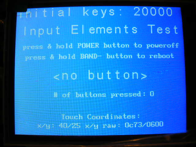

here no 2 after touch

bei mir haargenau so:
Ca. jedes fünfte Mal beim neuen Draufspielen einer firmware:
blauer screen mit
Touch Coordinates:
genau wie bei DL8EBD
73 Frank

« Reply #317 on: 23. November 2017, 17:37:45 »
bei mir ist es dasselbe Bild, wie bei Thomas!

« Reply #318 on: 23. November 2017, 18:20:31 »
danke für die Bilder. Wie gedacht: Touchscreen meldet: Touch Event, aber es gibt keine Koordinaten.
Ich werde da mal was einbauen.
« Reply #319 on: 23. November 2017, 19:56:06 »
Erst
https://github.com/df8oe/UHSDR/commit/c884fd8232a0490bba43e1ce59cec7bb47f4a9ac
Wenn wir prüfen und ein Touch feststellen, erstmal abwarten und Tee trinken, und dann nochmal schauen.
dann noch eine Zeile reingequetscht:
https://github.com/df8oe/UHSDR/commit/81e5b1004cdd95a768c45d139ad04a0c6979e0c2
Einfach mal den Controller auslesen, wenn er sich gemeldet hat. Nur so pro forma.
Nicht schön, aber wenn es tut...

« Reply #322 on: 23. November 2017, 21:08:34 »
Zur Info: 10000 ist der Powerbutton.

« Reply #323 on: 24. November 2017, 10:04:10 »
Hallo Danilo,
funktioniert auch mit meinem 04er Board wieder einwandfrei!
Vielen Dank für die super schnelle Behebung des Problemes.
73 Manfred
