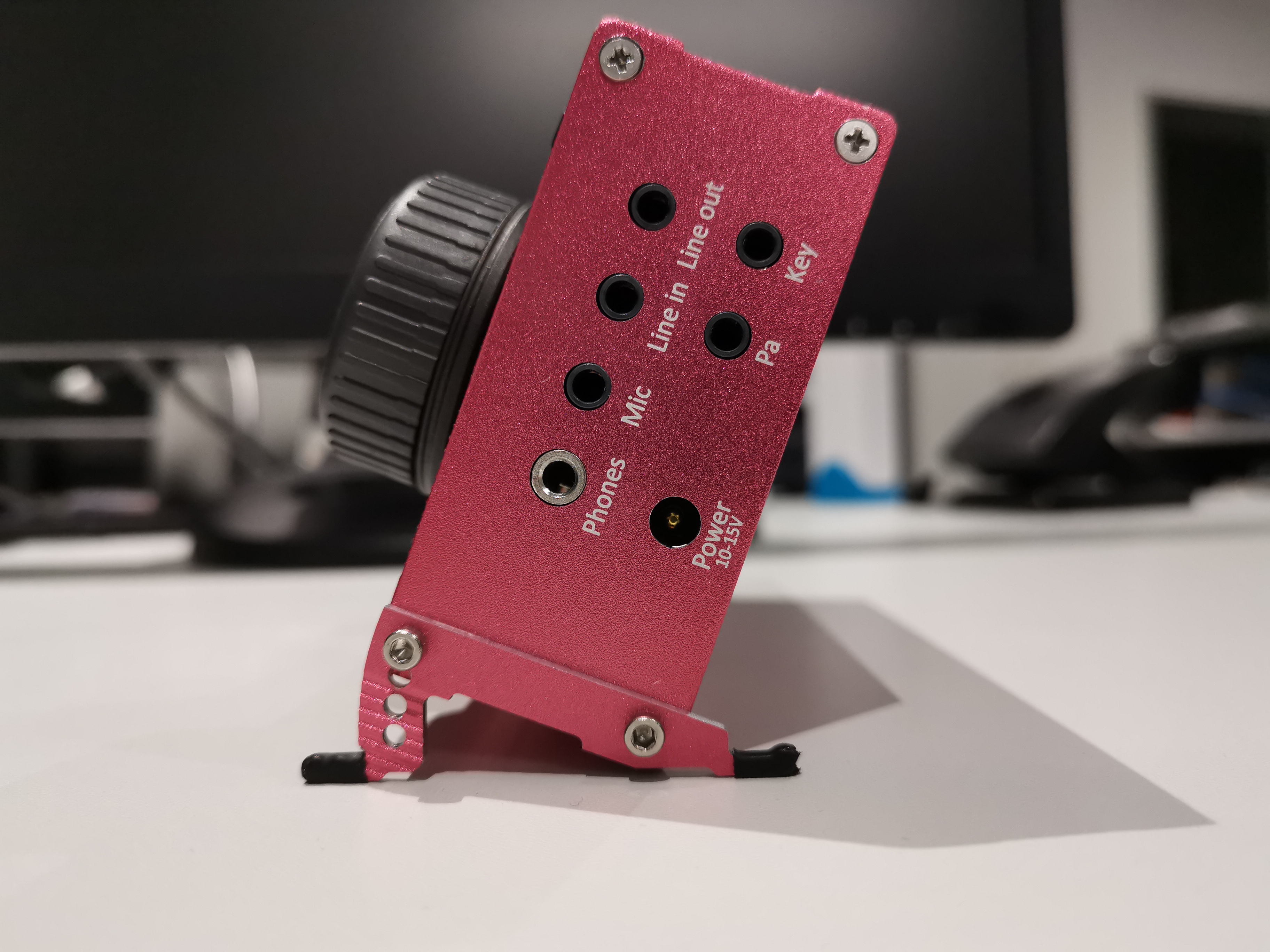

Und die andere

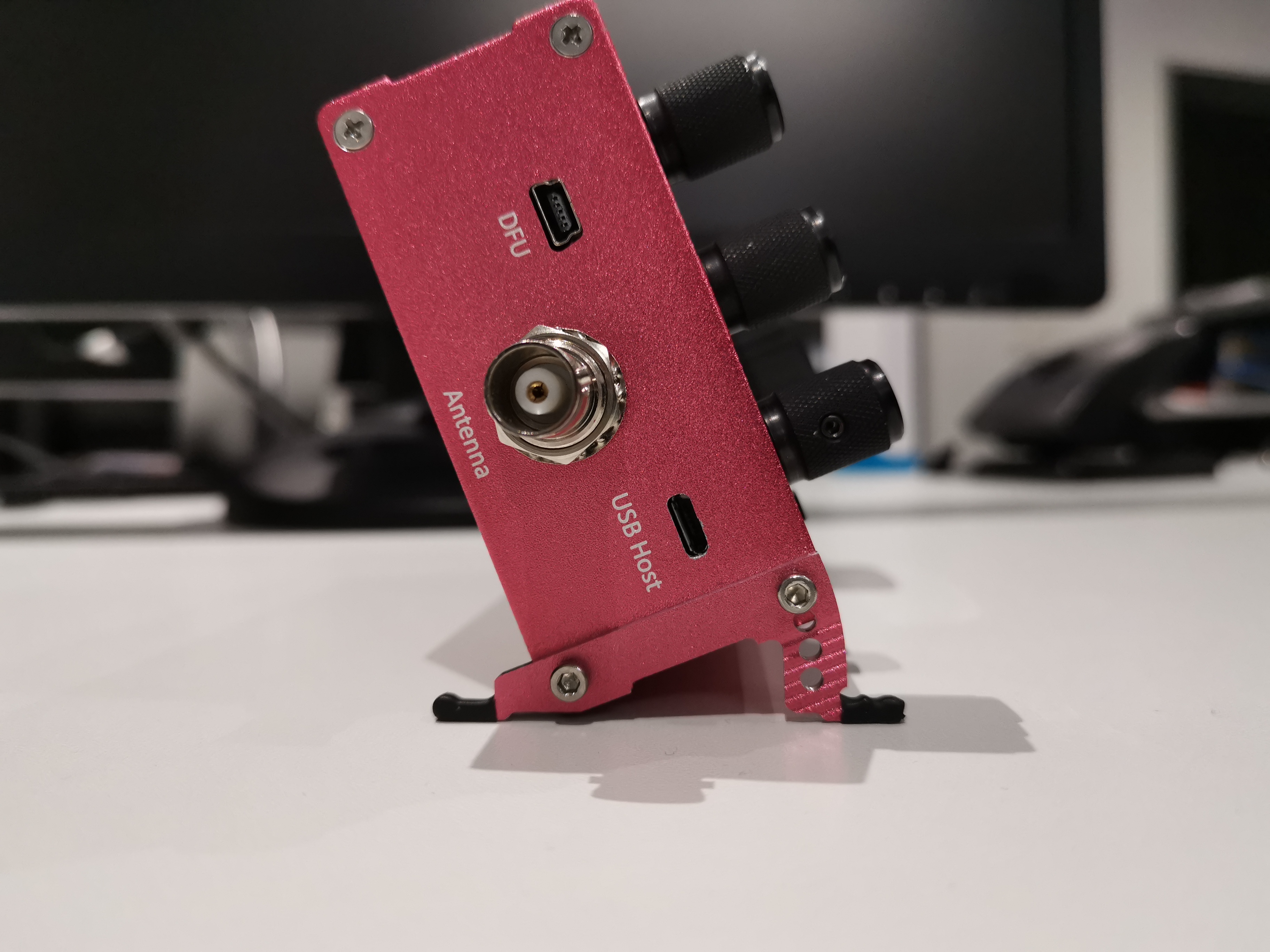

Also das senden ist ja nicht wirklich teuer und Zoll, da fragt keiner... Meine Erfahrung. Muss nur abklären was ein 2. Kostet und dann müsste ich das DXF noch etwas anpassen. Mit Deinem Call... aber ich kann gerne fragen.
Warum meine Buchse nicht passte... keine Ahnung. Lag dem Kit von Artur bei. Ich habe es heute nochmals angeschaut. Kann ich gar nicht falsch einlöten. Die liegt flach auf der Platine. Beim 3.5" hats ja auch gepasst. Also ein Rätsel. Oder ich habe da eine falsche Platte von Artur erhalten. Vielleicht hat er da auch verschiedene gemacht und dann gemerkt, dass die einen falsch sind. Verstehe das auch nicht. Die DFU passt perfekt.
Naja... Aber das stört mich nichts. Wenn ich den Grund rausfinde,kann ich immer noch bei Artur eine Seitenplatte bestellen und das nochmasl beschriften. Einfach nur für die Perfektion.

Hi Artur,
Hmm, I thought I read here that it's necessary to alternate the "pins" for better connection to the case...is that wrong. Shoud they all be on th eupper side of the board?
So, I understand the difference I have. THis is no problem to correct. But if I du this, I need a new sid plate if I can get this seperately from you.
I  send you an email because of another order.
Reto
Re:Nachbau abgeschlossen: 4 Inch SParrow von SP3OSJ
« Reply #109 on: 01. May 2020, 17:56:16 »
Hi Artur,
I read Post 64 from you and there you told to alternate. The picture from me was taken before I solder the pins. ON the final Sparrow the are soldered now.
vy 73 Reto

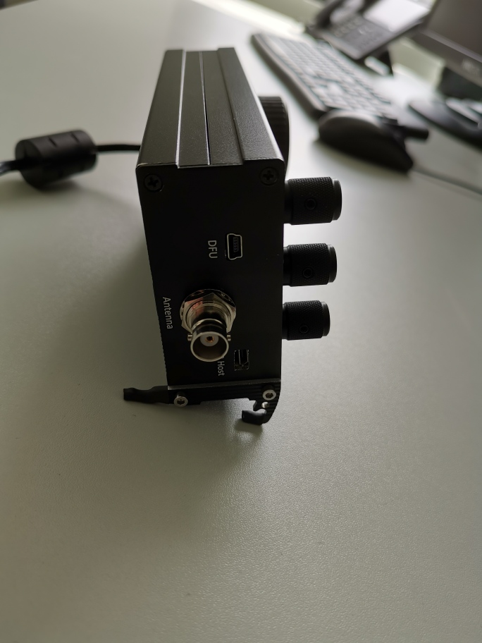

Hier noch die Seitenteile des roten Sparrow 3.5Zoll
Gruss Reto

Andere Seite

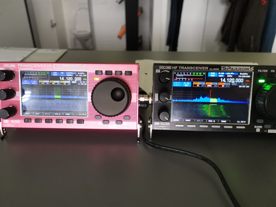

Ich stelle fest, dass der 4" SParrow mehr Störstellen (interne) hat als der 3.5". Ich habe ein Beispiel gezeigt. Man merkt das auch, wenn man über das Band dreht. der 3.5" hat kaum welche beim 4" kommen sie in regelmässigen Abständen. Und die meisten kommen vom Schalt-Stepdown Modul. Denn wenn ich das berühre, dann kühlt es sich leicht ab und die Störstellen wandern in der Frequenz hoch, wenn ich den Finger wieder weg nehme gehts wieder in die andere Richtung. Gebaut habe ich beide Geräte gleich, ausser dass ich beim 4" eine Kupferabschirmung über den Prozessor machte. Beim 3.5" ist das von Artur ja nicht vorgesehen. Glaub ich zumindest, sonst muss ich das mal anschauen.
Einziger unterschied: beim 3.5" ist der H7 (Ur-H7) drin und beim 4" der neuste 480Mhz. Und der TCXO ist nicht genau der gleiche Typ. Im 3.5" ist es der SI570CAC000121DG und im 4" ein leicht anderes Modell (SI570CAC000141DG)
Hat da jemand eine Idee was das sein könnte?

Du hast die mit Bestimmtheit auch aber auf anderen Frequenzen. Beim einschalten wandern die, bis der DC - DC Wandler betriebstemp hat.
Dann sind sie stabil. Beim 3.5 Zoll sind sie auch vorhanden. Einfach woanders. He nach Antenne und Standort wird Das rauschen höher sein. Aber in gewissen Situationen könnte es auch im normal Betrieb stören.
Schau mir mal den oki der Artur vorschlägt an. Ein linear regler würde wieder kochen. Wäre keine Option.
Gruss Reto
