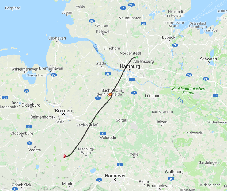

Ich habe lange gewartet in der Hoffnung dass sich die Winde zu unserem Vorteil verändern würden. Aber leider ist dem nicht so. Ausgerechnet am 24. würde die Nutzlast in Entfernungen entschwinden, die ein Einsammeln durch uns unmöglich machen würden. Kurz vor dem 24. und kurz danach wäre alles ok - aber ausgerechnet am 24. geht es irgendwo nordöstlich von Hamburg bis zur Ostsee runter. Deswegen wird der Start unseres Ballons verschoben. Es wäre wirklich ein Misserfolg, wenn wir die Kameras und die SD-Karten nicht wiederbekommen würden...
Ich halte euch über die weitere Entwicklung auf dem Laufenden.

ich habe mir mal die 8 Uhr Sonden angesehen, wenn es am Freitag auch noch einen Takken mehr Wind geben wird, kann es auch eine Wasserlandung werden. Wenn die Nutzlast nicht geborgen werden kann, ist es nicht nur die Hardware, sondern auch ein wichtiges Erinnerungsstück an diese Aktion, welches verloren geht. Die Beteiligten werden mit Stolz auf das Projekt hinweisen und bei zukünftigen Schülern wird hoffentlich das Interesse an der Projektgruppe geweckt.
73 Dietrich

Bei der skizzierten Route könnte es sein, dass die Nutzlast genau bei mir im Garten landet! Ich würde sie schon an dich zurück schicken

Nach einiger Beobachtung der Windmodelle und einer glücklicherweise kooperativen Behörde ist der neue Starttermin nun der 28.08. zwischen 8 und 9 Uhr Die dort zu erwartenden Flugweiten entsprechen unseren Erwartungen
