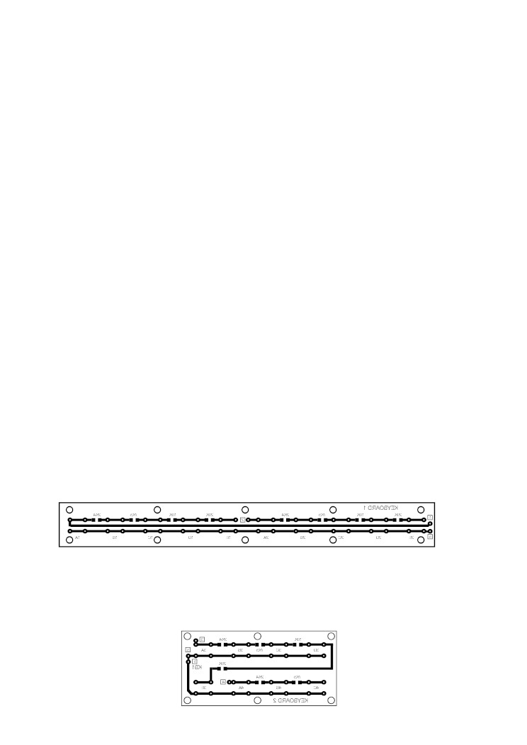

Platinen für die Tasten 1x 10 Stück und 1 x 8 Stück jeweils
im Block  zusammen mit den Widerständen existieren beim YO2BOF auch
« Last Edit: 01. April 2020, 09:24:40 by DL6KL » Logged

« Reply #43 on: 01. April 2020, 09:53:16 »
Gibts es leider nur als JPG.
Ist vermutlich für das 5 Zoll display
« Last Edit: 01. April 2020, 09:54:30 by DL6KL »
