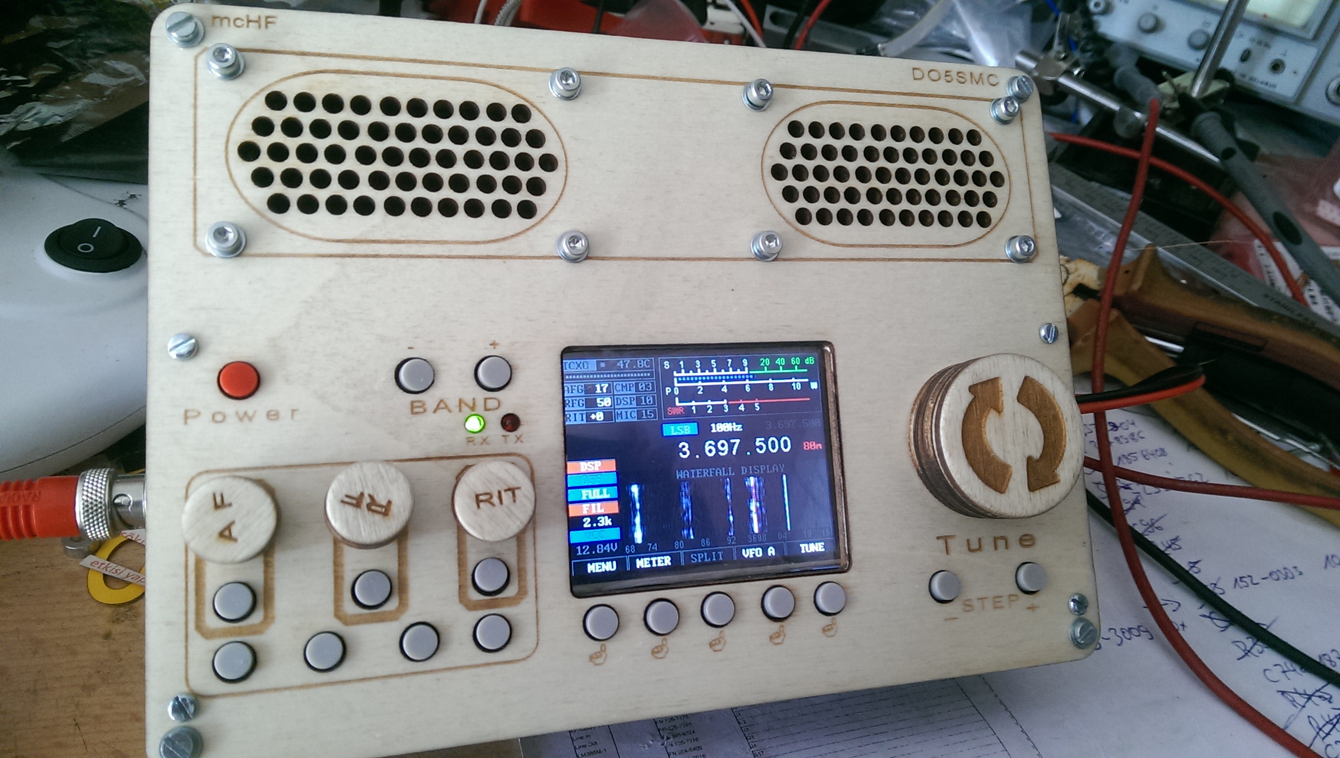

Hallo zusammen mit Laser und Holz hatte ich zur anfangszeit MCHF etwas experimentiert. wenn es kein Stahl sein muß bekomm ich das auf meinem CO2 Ofen hin
