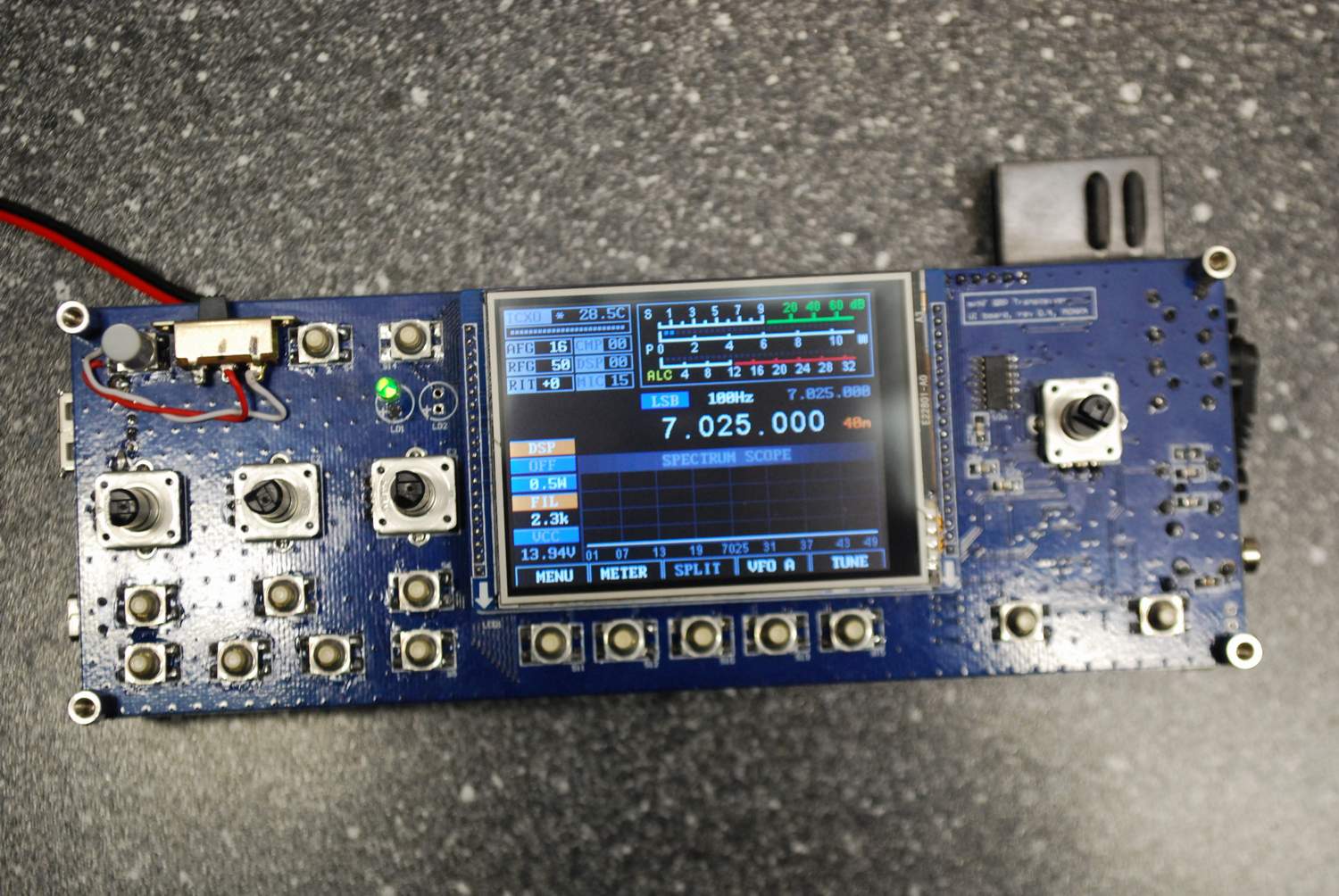

Moin aus Sudwalde !
Gestern habe ich zum erstenmal Spannung an meinen mcHF gelegt. Die Stromaufnahme war ca. 270 mA und nichts fing an zu Rauchen. Dann den Bootloader eingespielt und die firmware von Andreas, DF8OE, eingespielt. Hat alles geklappt. P6 und den parallelen Schalter zu S17 wieder entfernt. Danach das erstemal einschalten und ---
das Display ging an und blieb weiss. Keine Anzeige - alles nur weisse Hintergrundbeleuchtung, die sich aber in 3 Stufen dimmern lies. Stromaufnahme weiterhin zwischen 250 und 300 mA. Der Ein/Ausschalter funktioniert schon mal, demnach musste die firmware ok sein.
Also Fehlersuche: Mit Andreas, DF8OE, das Display untersucht, die IM1 und IM0 kontrolliert und die Verbindungen von den Buchsenleisten zum ARM-Processor geprüft. Siehe da : Kalte Lötstellen am Processor. Dieser wurde nachgelötet und nach dem die beiden Platinen wieder zusammengesteckt wurden funktionierte nun endlich auch das Display. Auch wurde durch die firmware von Andreas mein 100 Mhz SI570 gefunden. Oscillator funktioniert auch.
So, morgen gehts weiter.
