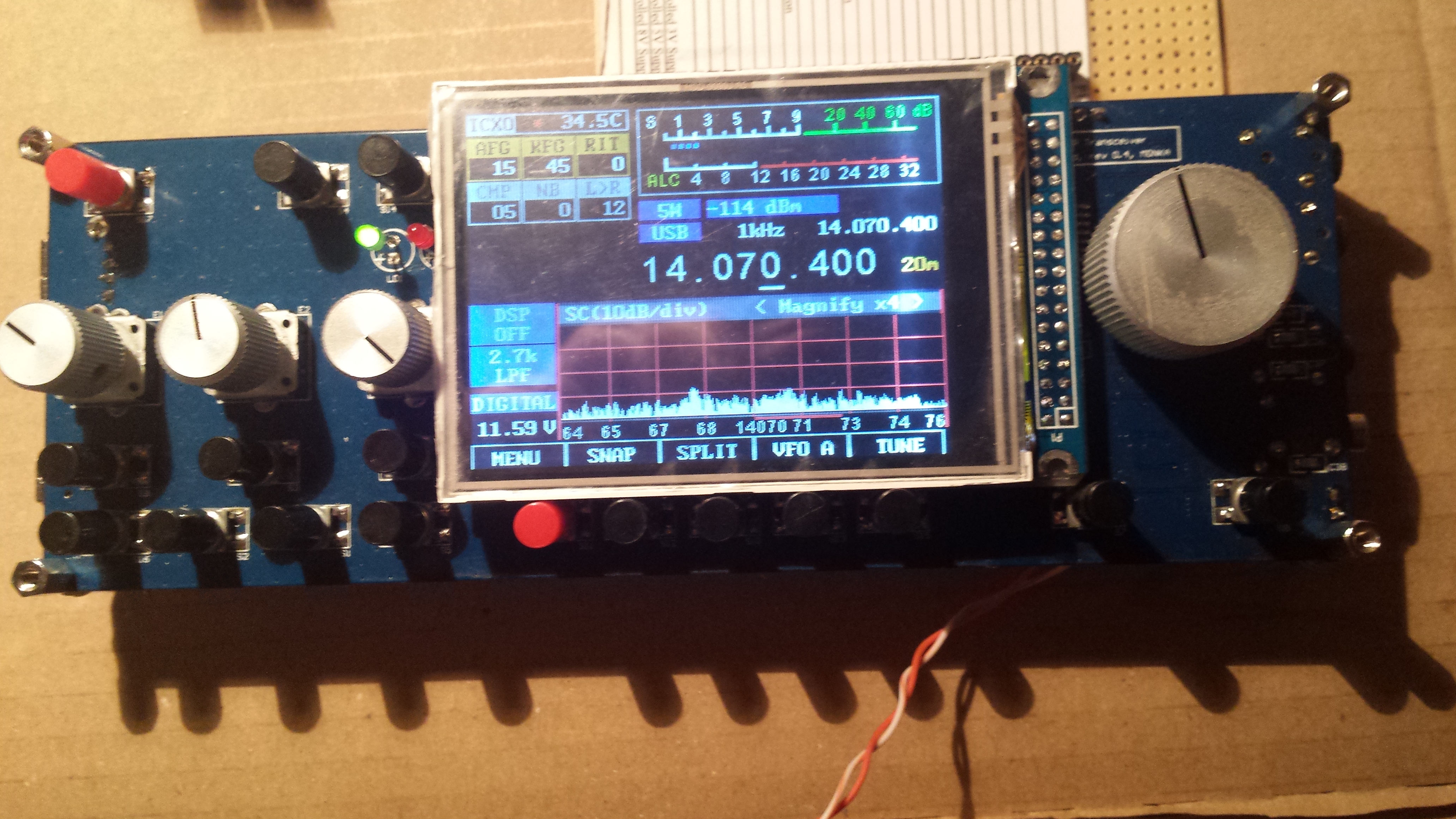

so,
hat mir doch keine Ruhe gelassen-
hier ein Foto von meinem 3.2 ; RX ohne Eingangssignale;
Toch-Reverse funktioniert ebenfalls.

...und "Touch Reverse" ist nicht nur einfach umgedreht. Die Kennlinie der 3.2er LCDs ist total anders als die des 2.8er
Ich musste eine Tabelle mit einer "Übersetzung" bauen - sonst wären die Positionen je nach LCD total unterschiedlich...
Re:3.2" Display - Sammelbestellung startet *jetzt*
« Reply #33 on: 18. October 2016, 17:51:17 »
Habe daraufhin mal getestet:
BAND+/-, SCOPE/Wasserfall, Magnify, S-Meter und Digital sind auch dort wie bei meinem 2.8-er

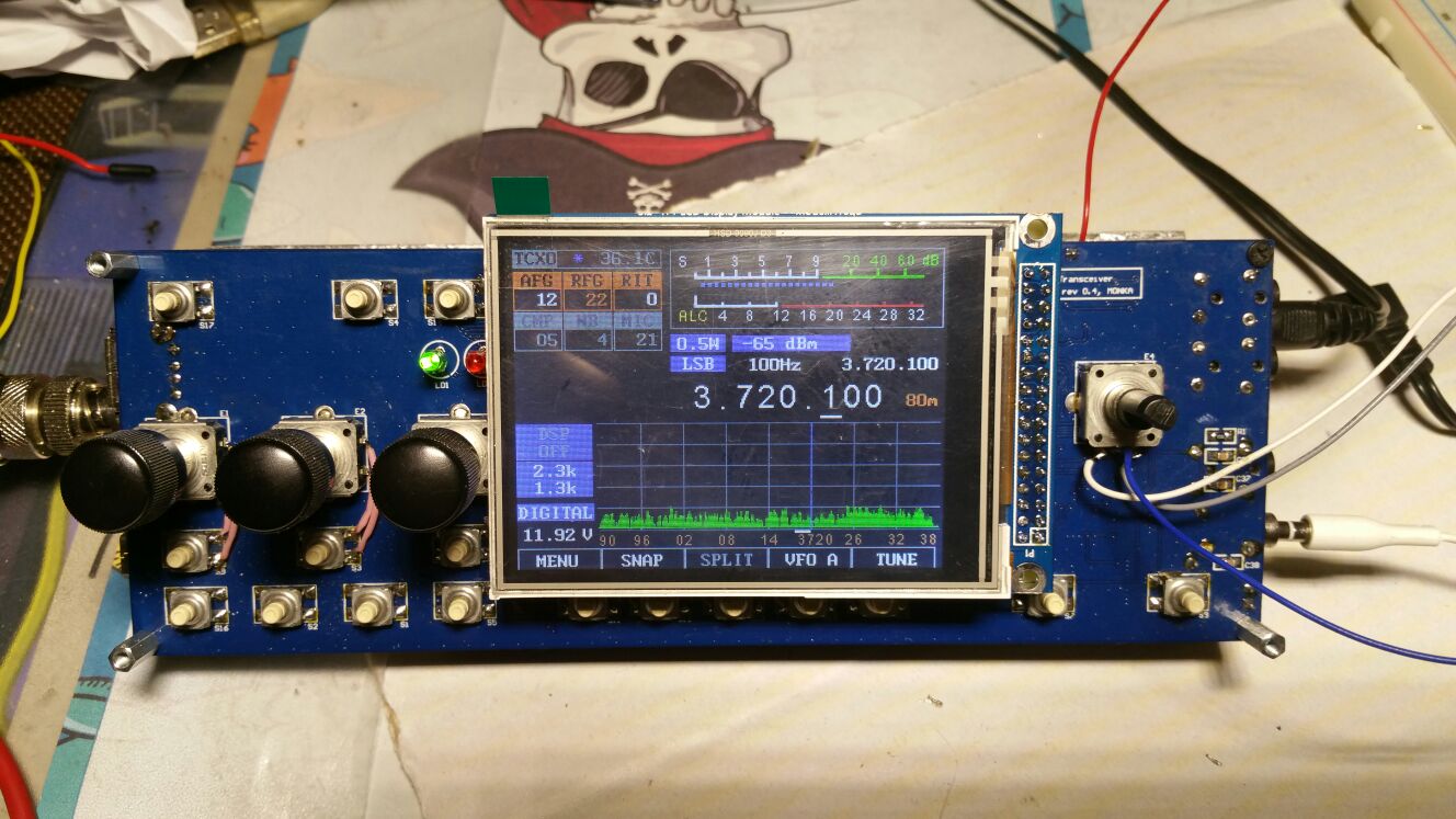

Ich kann mich mit doppeltem Erfolg melden  :
Das 3.2 Display läuft und ich habe mein Problem mit der TX IQ Abstimmung beheben können. Im TX-Mscher war der SN74CBT3253C kaputt. Die Signal waren bis dorthin gut zu verfolgen aber danach stimmte etwas nicht mehr. Gewechselt und siehe da die Unterdrückung funktioniert und ich kann die "falsche Seite vollständig unterdrücken. ;:)
Jetzt muss noch ein neues Gehäuse und eine Frontplatte her und mir den weiteren anstehenden Erweiterungen nähern wir uns einem Traumgerät!
Uwe
Edit: Ich habe auch mein zweites Display in Betrieb genommen. Läuft prima!
Andreas vielen Dank für die super Arbeit!

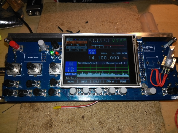

Hallo
habe gestern das neue Display erhalten.
Habe zusammen gelötet und leuft.
Super!
Danke Andreas.

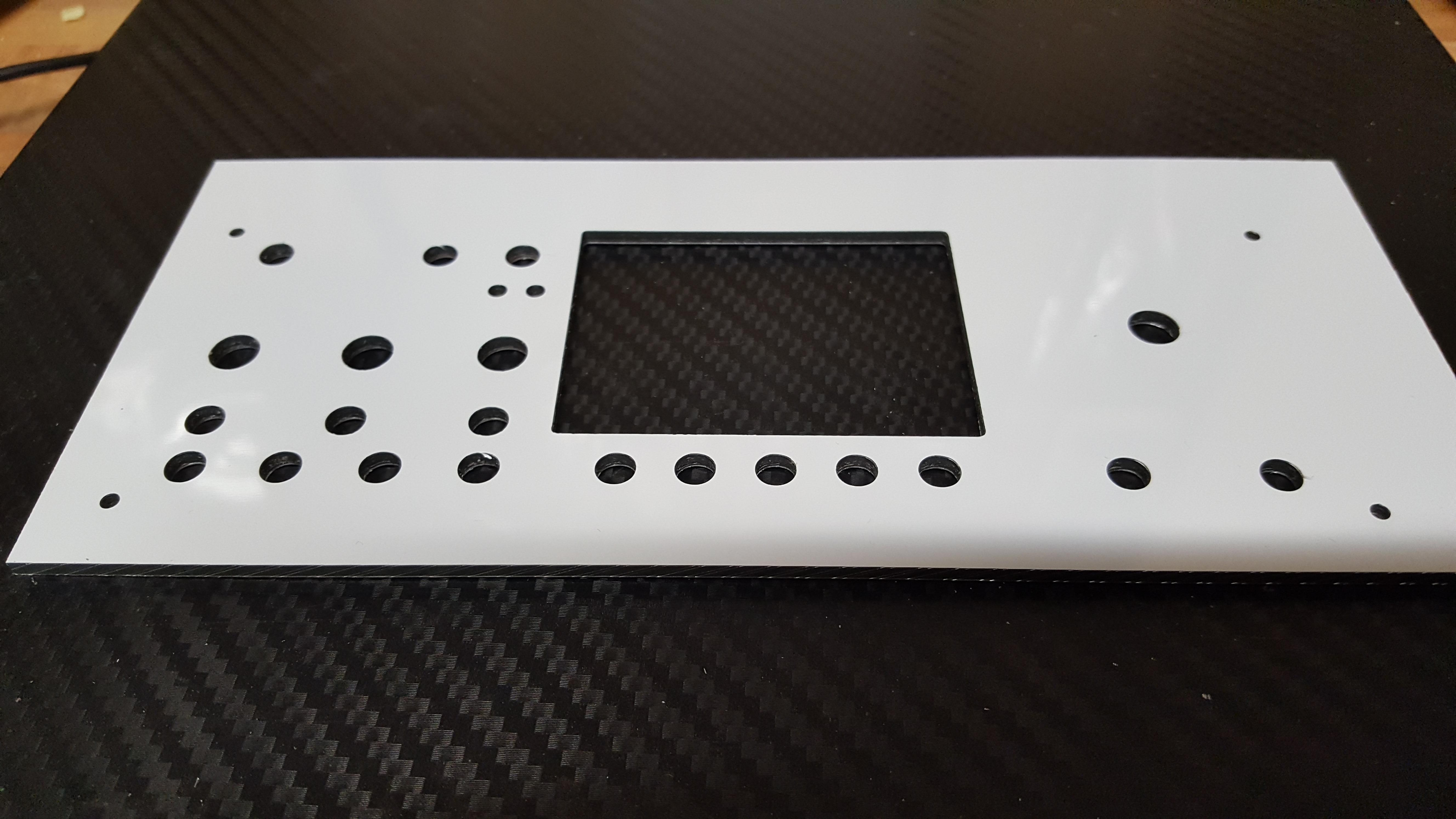

Bekannter hat für mich die Frontplatte für das neue 3.2" Display schon gefräst.
Passt exzellent.
Was sagt Ihr?
