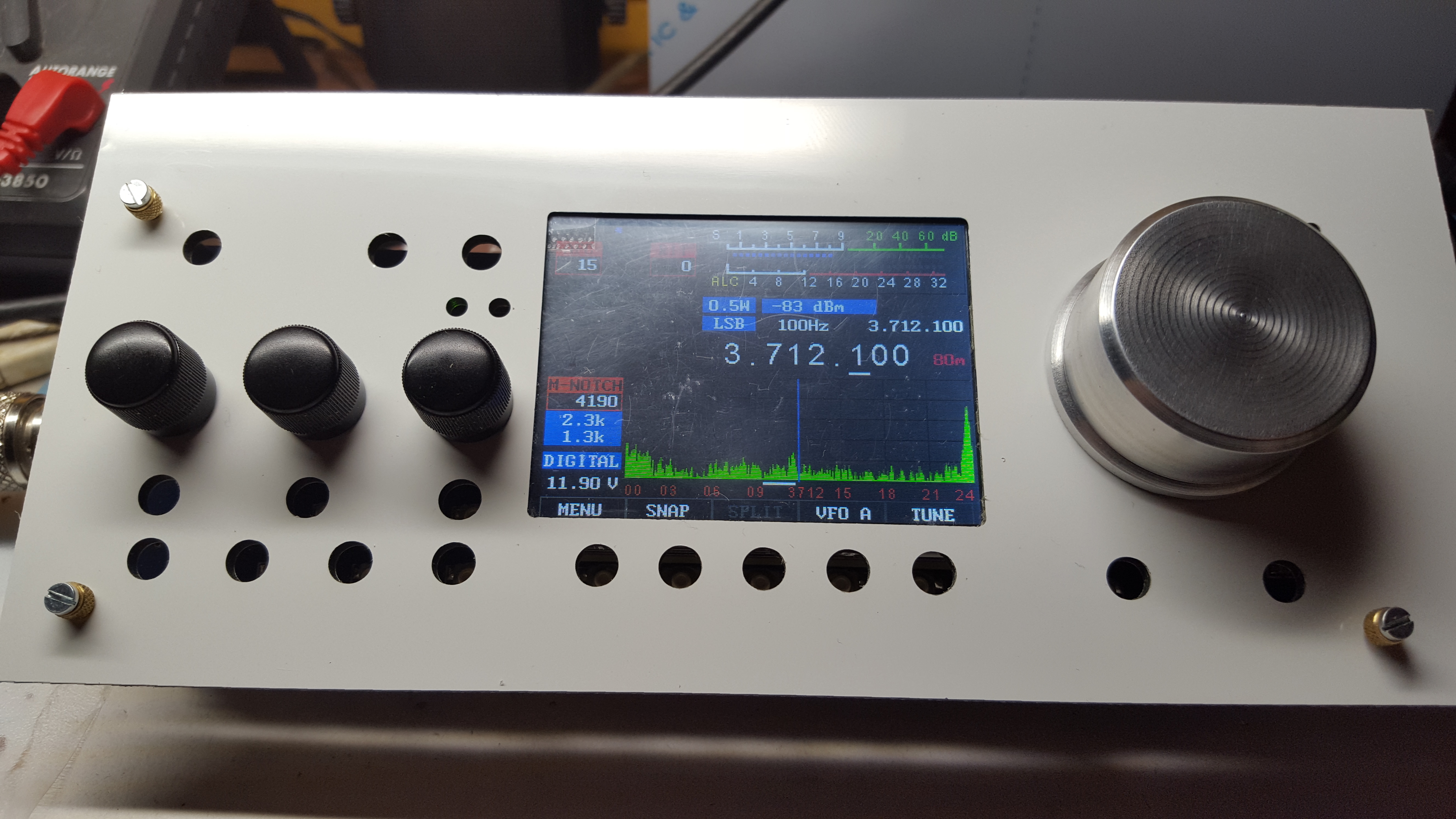

« Reply #46 on: 21. October 2016, 10:55:07 »

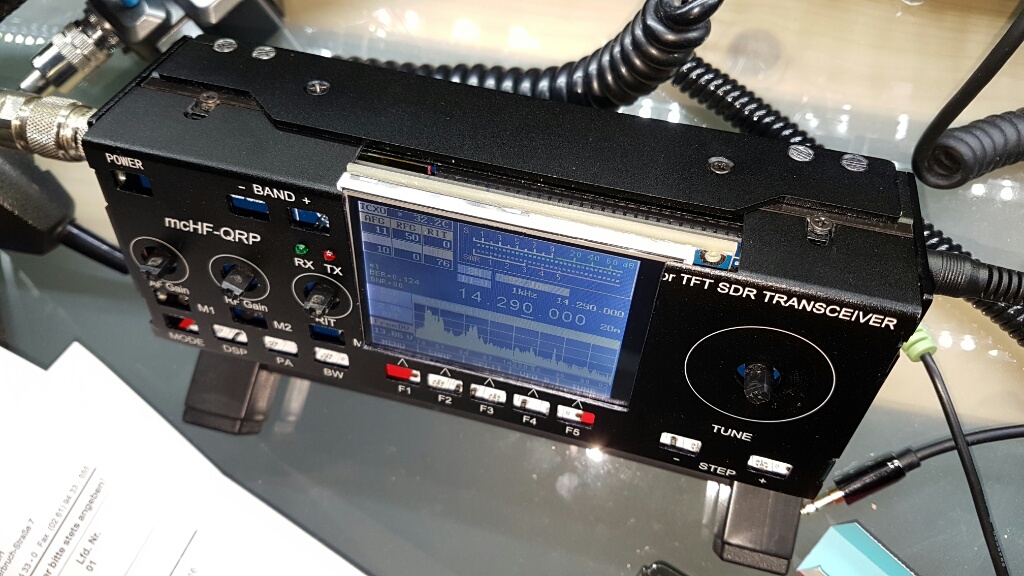

@Adalbert
Ich habe meine Frontplatte um den LCD-Ausschnitt herum hinten mit einer Oberfräse noch abgesenkt. Dadurch kommt die Oberfläche des LCD noch weiter nach draußen. Zum einen schauen die Knöpfe dann weiter heraus, zum anderen lässt sich der Touchscreen durch die weitaus geringere "Kante" noch besser bedienen.

« Reply #50 on: 21. October 2016, 17:14:17 »
Ich habe die hintere Seite gefräst und jetzt ist das Display nur 0.4mm hinter Frontblende.
Nur die Tasten sind noch zu kurz. Das ist aber kein Problem mehr.

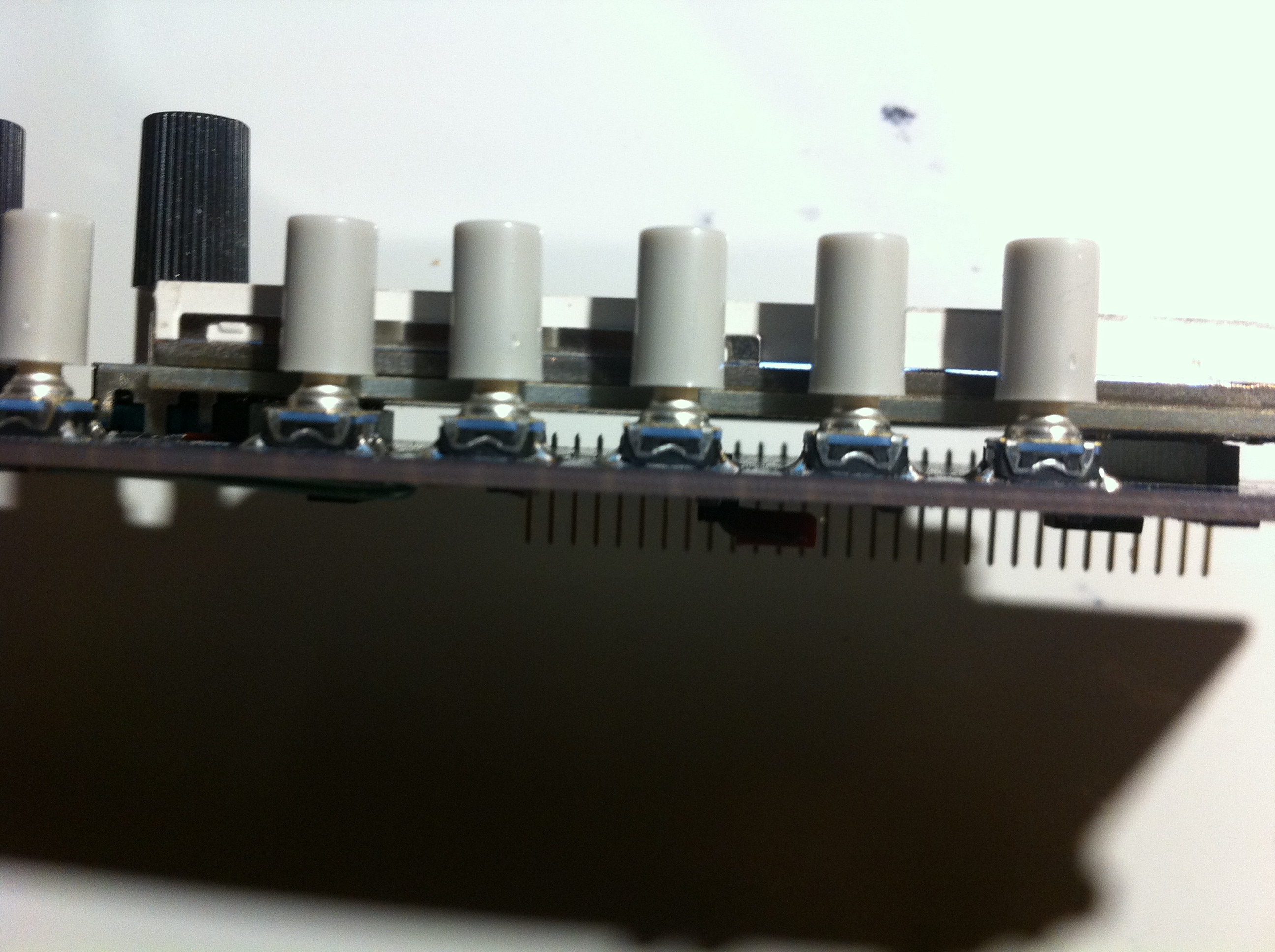

Wenn du
1. die schwarzen Kunststoffstreifen von den Displaysteckern entfernst,
2. die Stifte auf 3 mm kürzt und
3. die Display-Buchsenleisten soweit runterschleifst, dass gerade die Kontaktkelche sichtbar werden,
gewinnst du wertvolle Millimeter. Bei mir ragen die Oberkanten der Drucktasten 4,5 mm über die Displayoberfläche hinaus und das Ganze bleibt trotzdem steckbar.

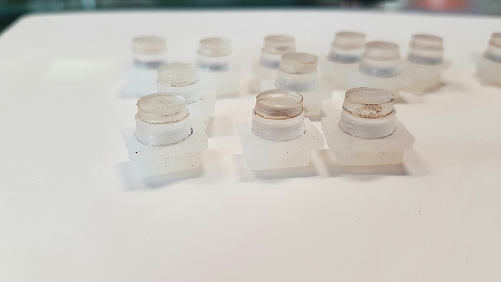

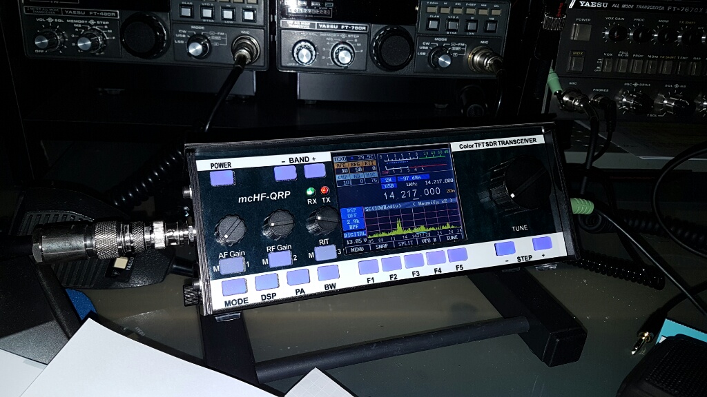

Re:3.2" Display - Sammelbestellung startet *jetzt*
« Reply #52 on: 24. October 2016, 16:34:08 »
Hallo zusammen, hier mal meine Modifikation meines China Gehäuses.
Habe mit einer Mini-Stichsäge den Display Ausschnitt vergrößert, die Gummitasten mit Weich-PVC Scheiben (mit einem Locheisen gestanzt) verlängert und auf beiden Seiten und oben mit PVC Streifen verblendet.
Ging einigermaßen zügig und macht ihn erst mal wieder einsatzfähig.
Feinschliff folgt.
vy73 Udo
« Reply #53 on: 24. October 2016, 16:34:48 »
Hier das Foto von den Tasten mit der Verlängerung:

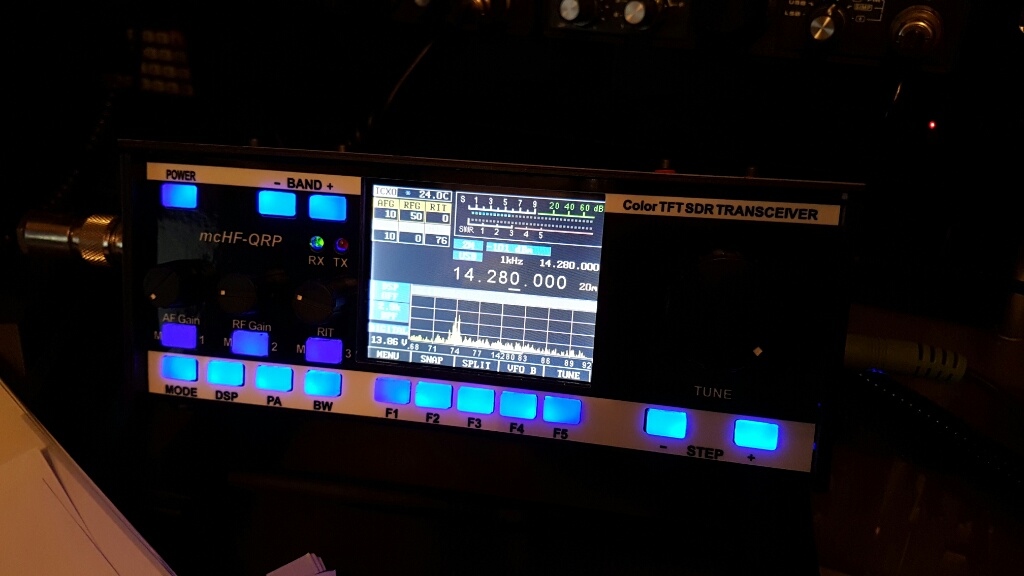

« Reply #54 on: 24. October 2016, 16:35:19 »
Und die neue Beschriftung...
DG7YHB
Posts: 38
Habe keine Ahnung von dem was ich tue;o)
« Reply #55 on: 24. October 2016, 16:35:45 »
Und noch mal mit Beleuchtung...
DL1EGQ
« Reply #56 on: 24. October 2016, 16:59:17 »
Hi Udo.
Das hast Du sehr schön gemacht!
Vollachtung!
Gruß aus Neuss

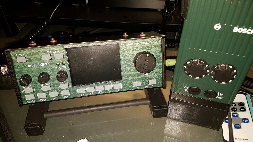

« Reply #59 on: 01. November 2016, 17:35:28 »
Hallo in die Bastelrunde
habe mal ein kleines "facelifting" passend zu meinem lieblings HFG gebastelt...
Ist noch nicht perfekt, aber man lernt ja mit jedem neuen Versuch dazu.
vy73 und einen schönen Abend
Udo
