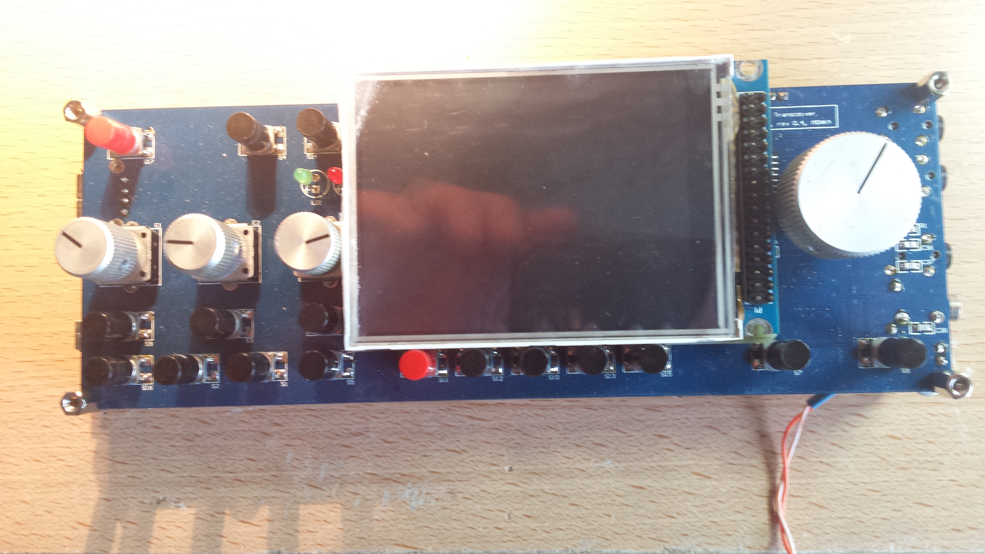

ich habe heute vormittag meins mechanisch bearbeitet, d.h. die überstehenden Flächen "abgedrehmelt".
Probehalber mal auf dem V0.4-er ui gesteckt (Bild)
Bzgl. Gehäuse sollte man beachten, daß das Display ca. 5mm über die Oberkante der mcHF-Boards hinausragt. Bei meinem Gehäuse kein Problem.
Für Interessenten kann ich eine fpd-Datei (SCHAEFFER) bereitstellen.

Ich sehe nur einen schwarzen Bildschirm.
Mach an dat Ding....

@Uwe,
wirklich nur MECHANISCH zusammengesteckt.
Die Elektrik (Umbau SPI ==> parallel folgt bis WE ("Rentner haben niemals Zeit")

Bei passigem Feilen der Platinen sind es genaugenommen 3.2mm - nicht 5mm
