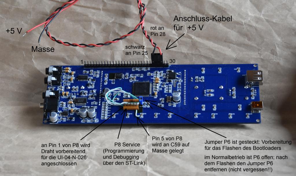

Hallo.
Hier noch ein paar Tipps:
  • Für den Anschluss der +5 V an Pin 28 und der Masse an Pin 25 der Pfostenleiste P1 eignet sich gut eine Anschlussleitung mit Steckbuchsen (vierpolig, wobei nur die beiden äußeren Anschlüsse vorhanden sein müssen) aus einem alten PC. Der Anschluss sitzt stabil und hilft beim Finden der richtigen Position auf der Pfostenleiste …
  • Wenn man vor dem Einbau der Pfostenleisten jeweils eine dünne Litze in das Loch des Pins 7 der Pfostenleiste P1 und in das Loch des Pin 1 der Pfostenleiste P8 vor deren Einsetzen steckt und so die Modifikation UI-04-N-026 vorbereitet (die Enden bleiben erst einmal offen), spart sich das Bohren eines Lochs in das UI-Board, wenn man die Modifikation ausführt, wie es auf den Bildern des UI-Boards auf der Seite "mcHF - Eigenbau-Gehäuse" http://www.amateurfunk-sulingen.de/mchf-projekt/mchf-case#start von Andreas/DF8OE gezeigt wird …
Zur Illustration habe ich noch ein Bild angefügt.
Winfried
P.S.: Diese Überlegungen kamen für mich und die Litze in Pin 7 der Pfostenleiste P1 zu spät, so dass ich das Loch wohl doch bohren muss ...
« Last Edit: 24. June 2016, 07:48:06 by dl1dsp »

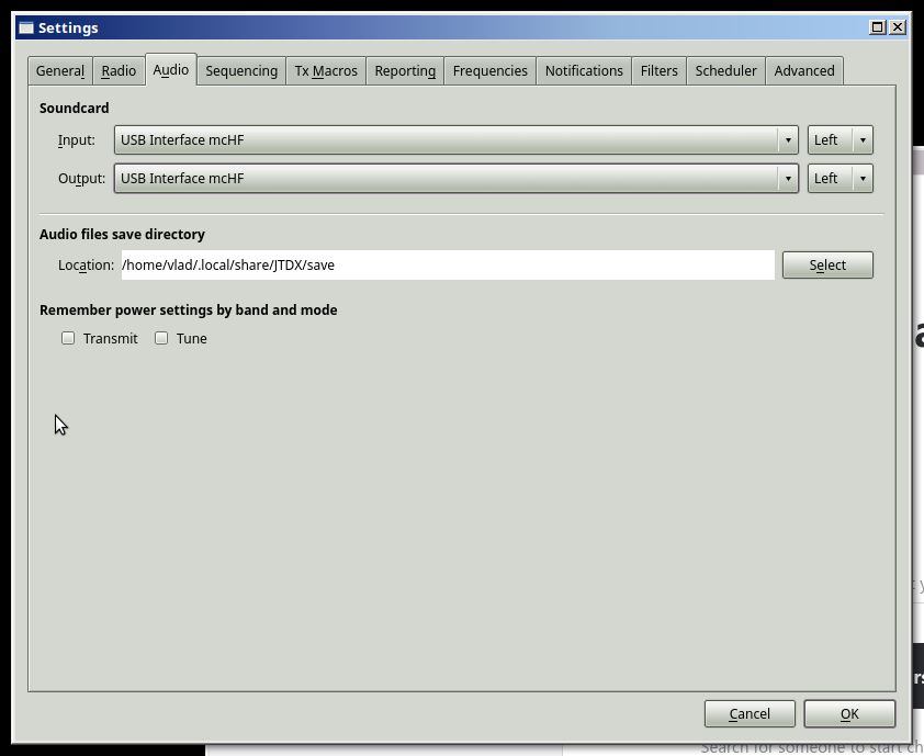

I have a problem with USB audio in Linux Mint. See pictures. Please help me to fix this problem.

« Reply #12 on: 06. May 2018, 02:43:32 »
there is screenshot audio settings JTDX program.
« Last Edit: 06. May 2018, 02:47:47 by ve3ll »
Re:UI-Board und Linux
« Reply #13 on: 06. May 2018, 08:33:55 »
Please take a newer version of your Linux application. I do not know which application you are using but there are a few which contain this bug - I have recognized this by myself.

« Reply #14 on: 06. May 2018, 13:00:46 »
Thanks for the answer. I'm using JTDX last version. But in Windows that program works well via USB. As I understand in Linux should work too. May be something wrong is in Pulseaudio.
