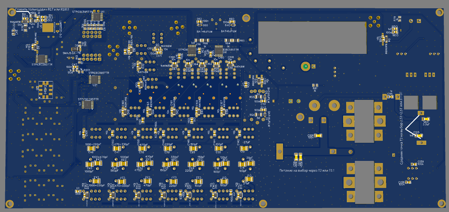

ich habe mir eben das Board RFBIG-RU4PN-rev5.5 bei JLCPCB bestellt,
hätte davon noch 3 abzugeben.
6,10€ zzgl Versand

i just ordered the pcb RFBIG-RU4PN-rev5.5 at JLCPCB and have three to offer
for 6,10€ + shipping
kind regard

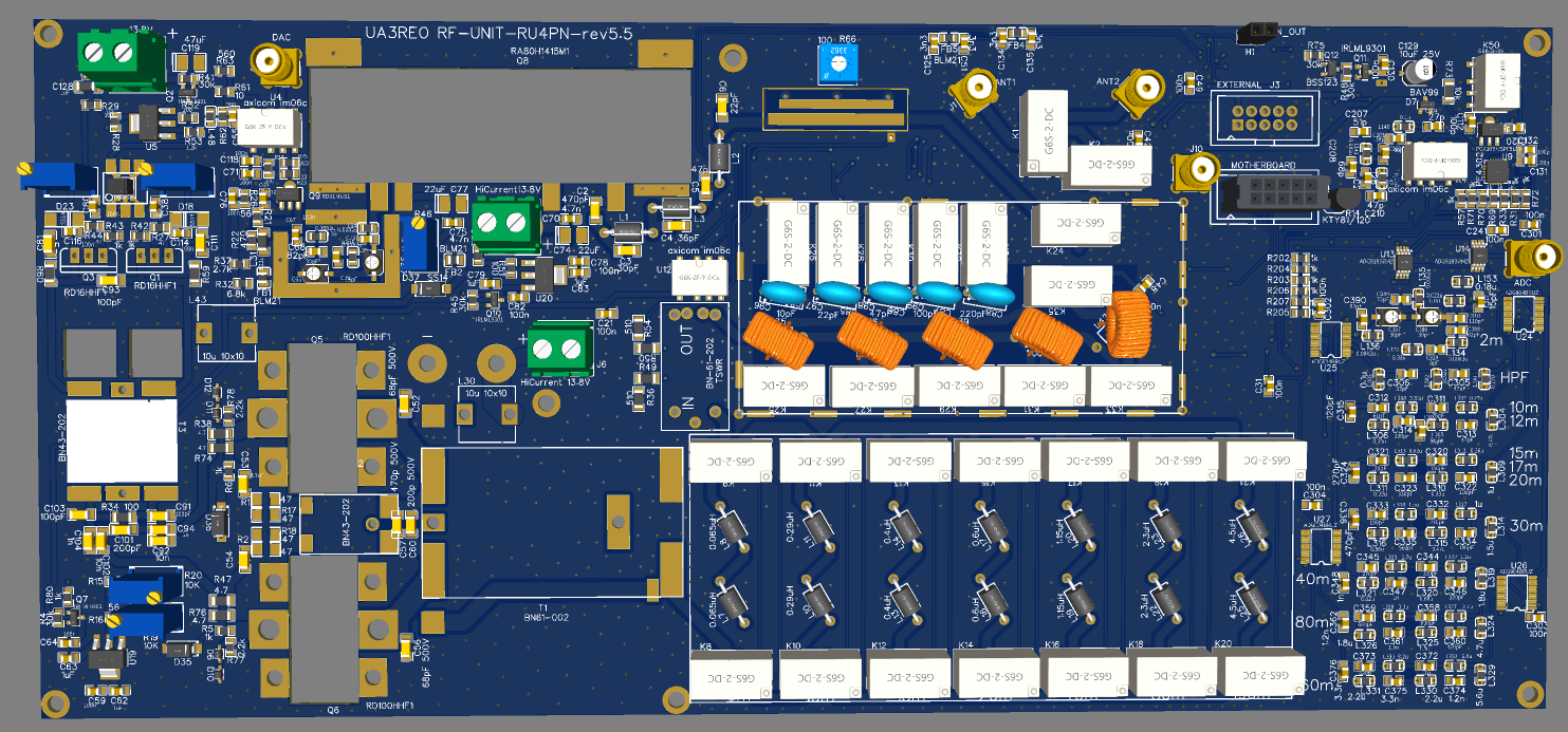

und hier die Rückseite / backside
BOM: https://github.com/XGudron/UA3REO-DDC-Transceiver/blob/master/Schematic/Wolf/BOM/BOM-RF-UNIT-BIG-RU4PN-rev5.5.xls
Schematic: https://github.com/XGudron/UA3REO-DDC-Transceiver/blob/master/Schematic/Wolf/Scheme/SCHEMATIC-RF-UNIT-BIG-RU4PN-rev5.5.pdf
Info: R17 und R18 gibt es doppelt da R17* nicht als R17 erkannt wurde bzw R18* als R18, nicht verwirren lassen.
R17* bzw R18* ist entweder oder ( hängt von K50 ab ) mit 0 Ohm zu bestücken und R17 und R18 je mit 47Ohm in SMD1206
« Last Edit: 04. March 2023, 23:40:31 by Steven »

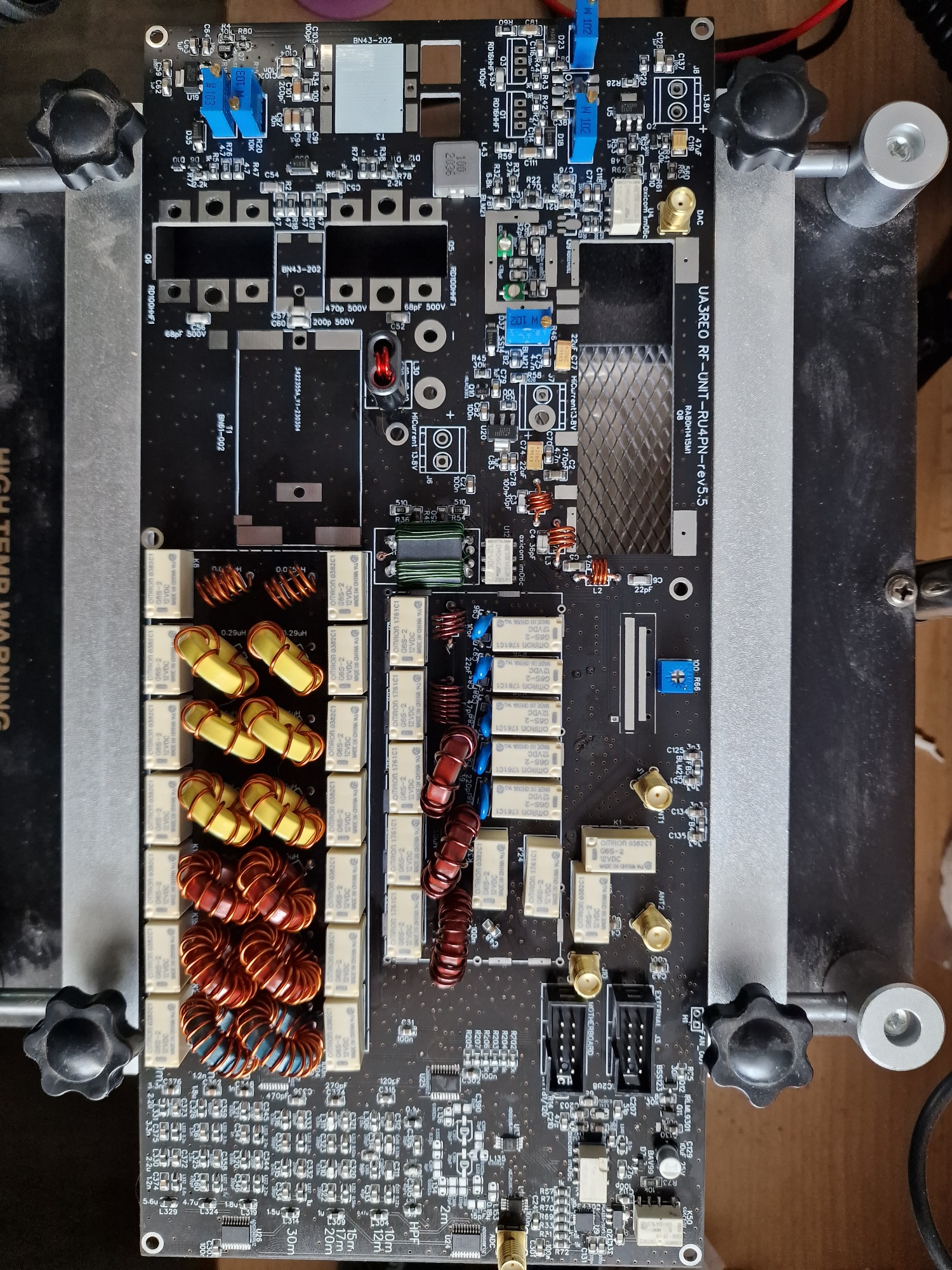

Heut sind die 5 PA Platinen eingetroffen
2 wären noch abzugeben
Steven
Steven

Soo hab nu alles soweit das eigentlich nu T1, T2 und T3 gemacht werden müssten
T3 ist kein Thema,
aber T1 und T2  besonders T1 .. wenn da wer mal einen Tipp hat wie ich das Wickel, wäre ich sehr dankbar.
25Ohm Koax ist vorhanden, ein BN61-002 auch ..
Steven
