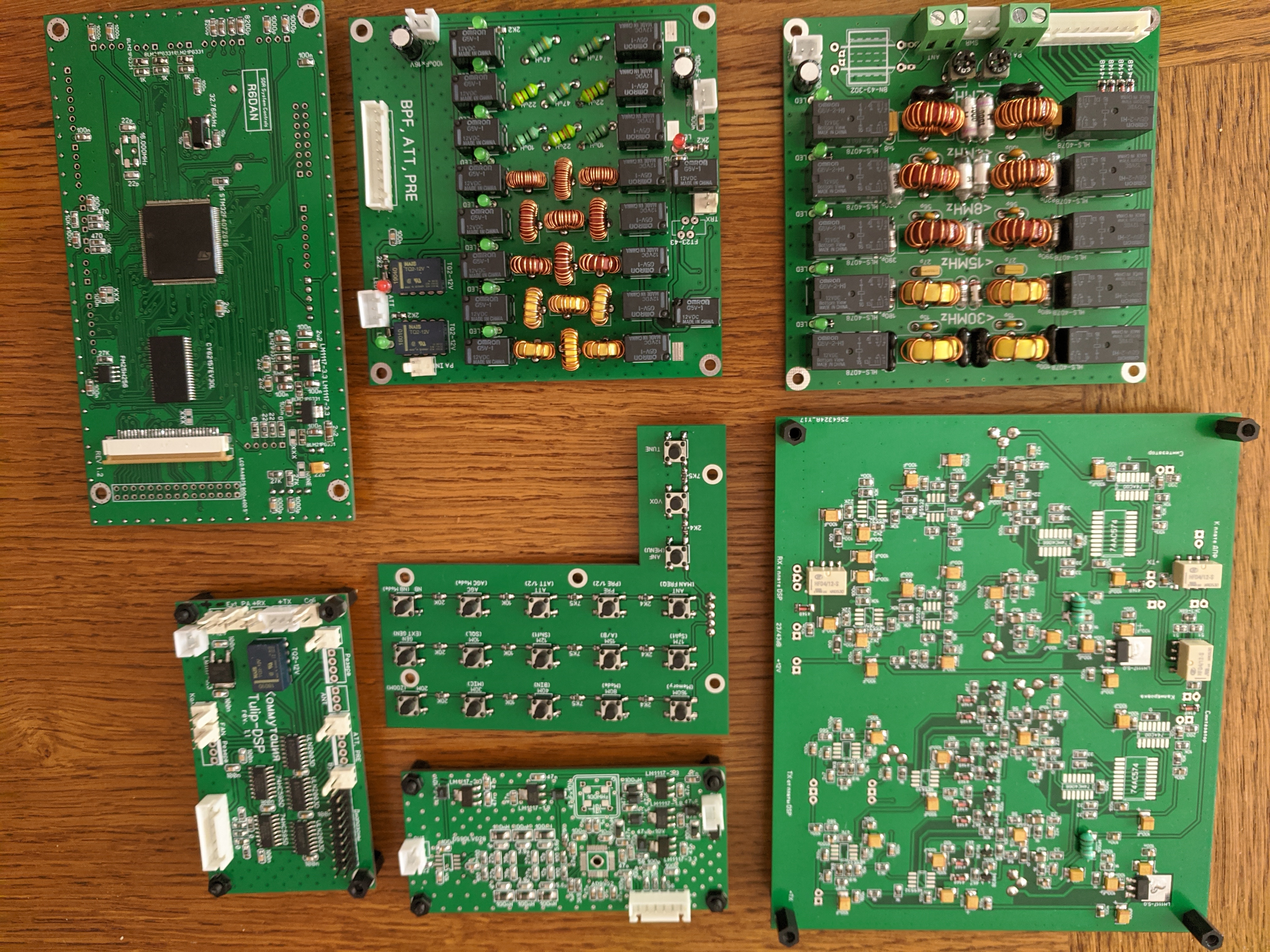

Ein Blick auf den neuen Tulipan
73  bruno

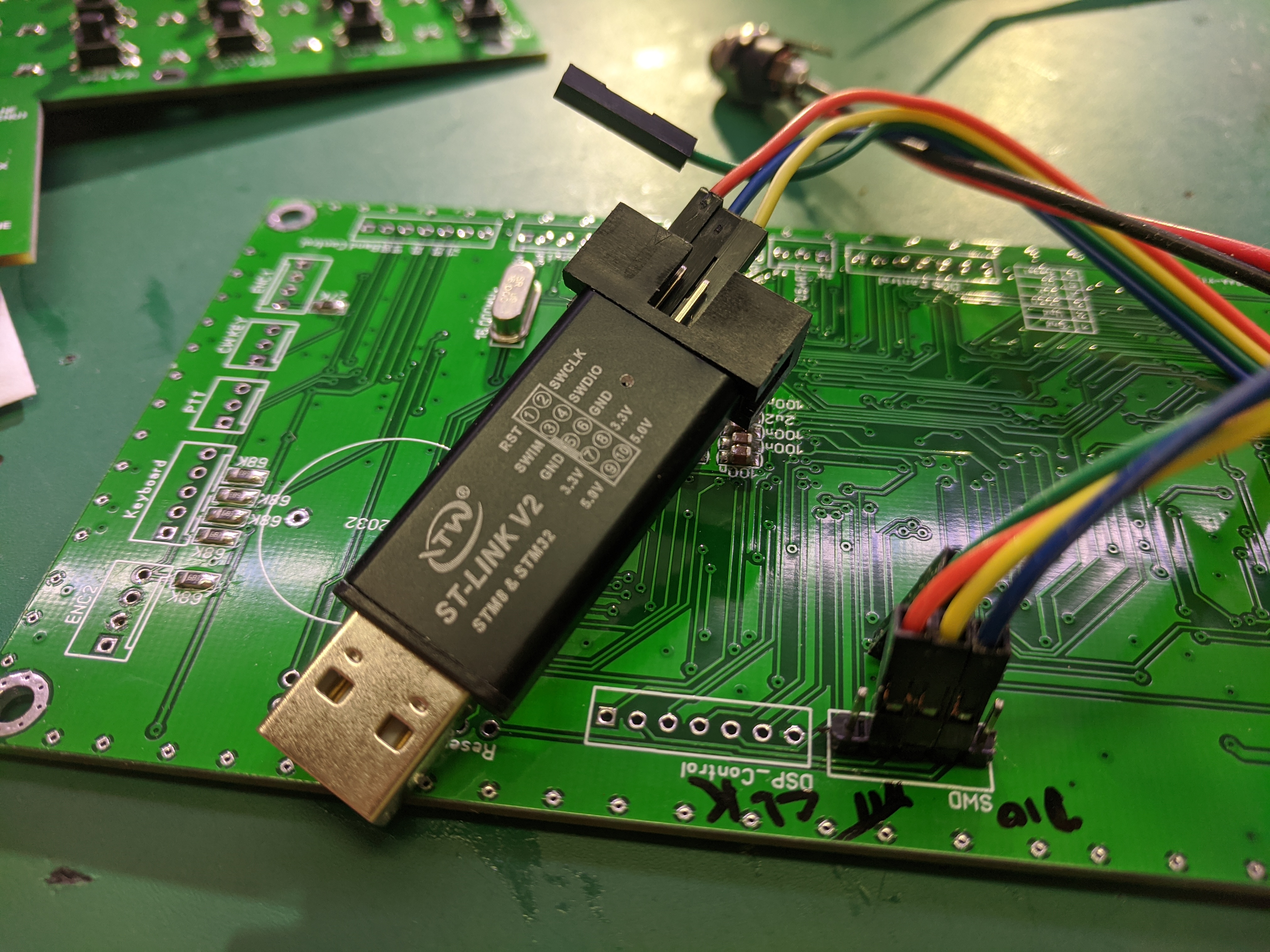

Bruno sei bitte vorsichtig wenn du das UI Bird in Betrieb nimmst die Beschriftung für denn Programmer stimmt nicht auf denn PCB
LG BO_Andy
Re:Projekt "original Tulipan" nach R6DAN und RX9CIM
« Reply #263 on: 21. June 2020, 13:54:51 »
Thomas auf der Rückseite  der Platine und die stimmt so Nicht. Der Programmierer Gehört an SWD Anschluss dran und laut dem was auf denn bBord steht ist masse Pin ein was aber son nicht stimmt. Masse ist der Mittlere Pin die beiden Datenleitungen kommen lin und rechts neben denn masse Anschluss welcher links und rechts daneben kommt weiss ich jetzt aus den Kopf auch nicht. Aber eins ist Fakt die beiden pins außen werden zu Programieren nicht benutzt
LG BO_Andy
F4CPU
« Reply #264 on: 21. June 2020, 14:18:16 »
Ich habe die UI-Karte bereits programmiert und sie funktioniert, mein Bildschirm leuchtet auf und alle Funktionen funktionieren.
73  bruno
« Reply #265 on: 21. June 2020, 14:34:20 »
Ah okay ich bin davon ausgegangen das das die belegung für denn Programmierer ist
« Last Edit: 21. June 2020, 15:00:22 by BO_Andy » Logged
« Reply #266 on: 21. June 2020, 14:58:11 »
Manchmal sieht man denn Wald vor lauter Bäumen nicht
« Last Edit: 21. June 2020, 14:58:58 by BO_Andy » Logged

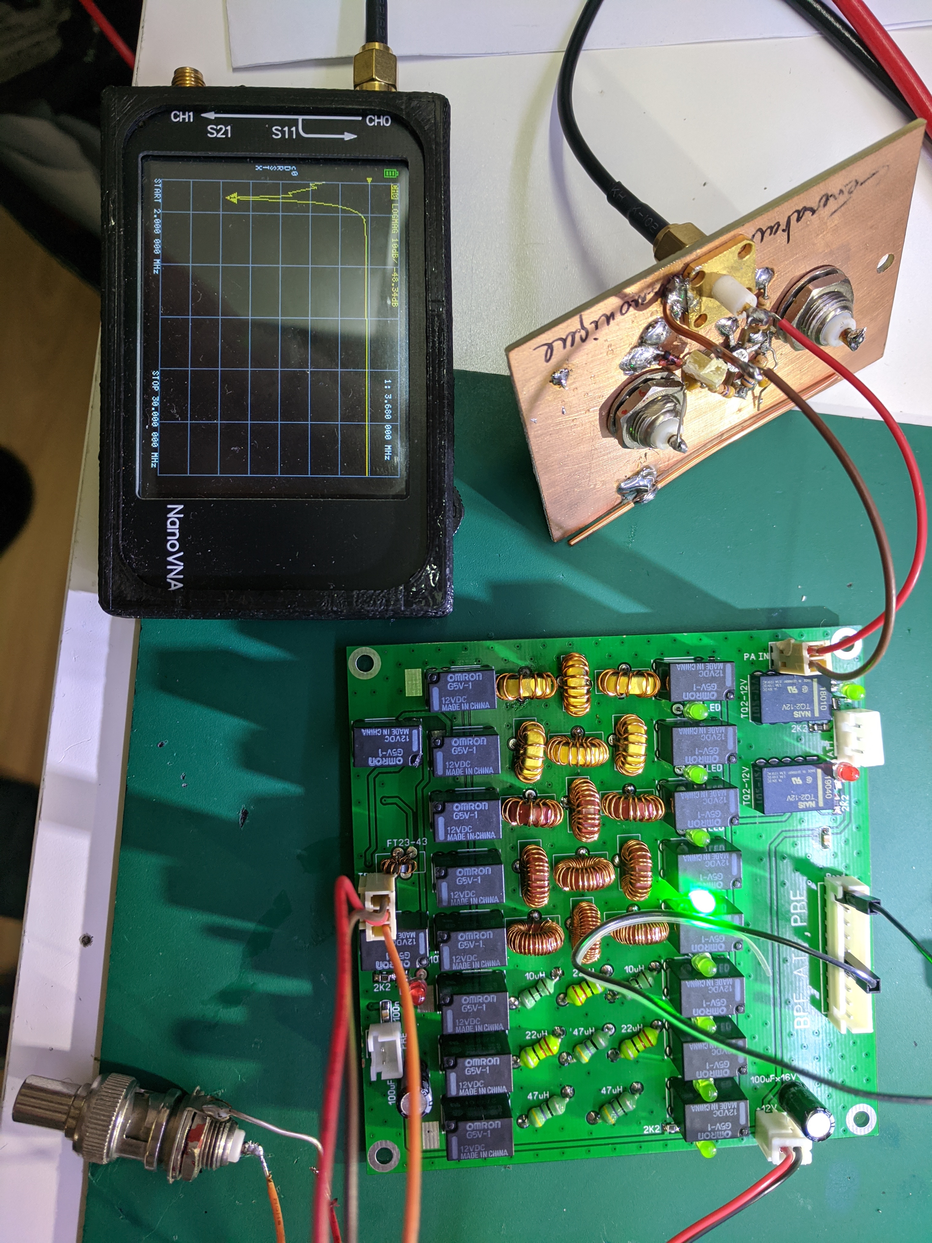

Testen und Auswählen von RX-Bandfiltern New Tulipan
73  bruno
