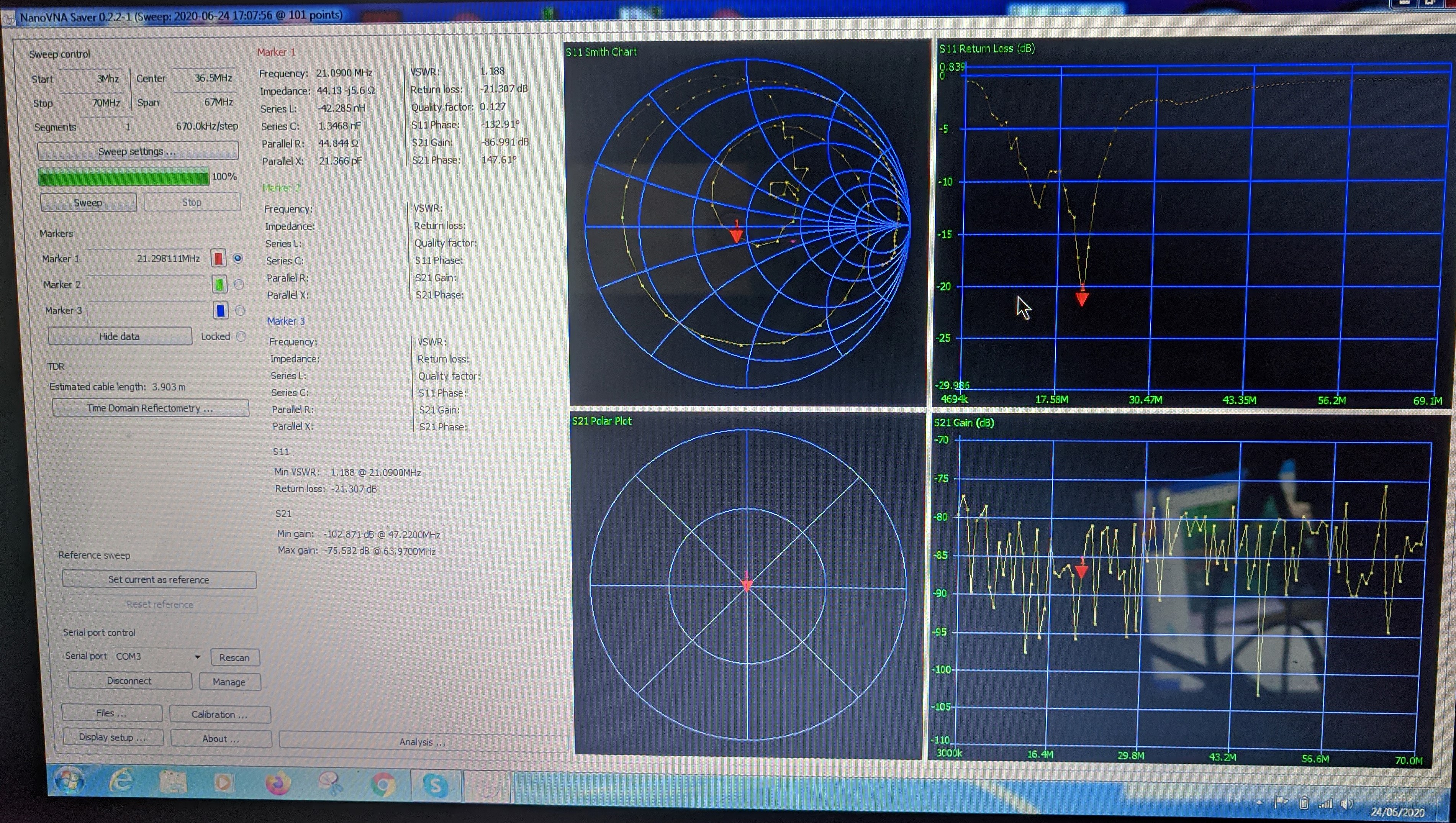

So einen Nano VNA habe ich mir auch zugelegt.
Habe damit schon einen Fritzel FB33 damit abgestimmt.
UFB

Hallo Adolf
Sie haben Recht Adolf, es ist ein sehr nützliches Gerät, und mit der Software Nano VNA saver0.2.2.1- ist das Lesen noch präziser.
