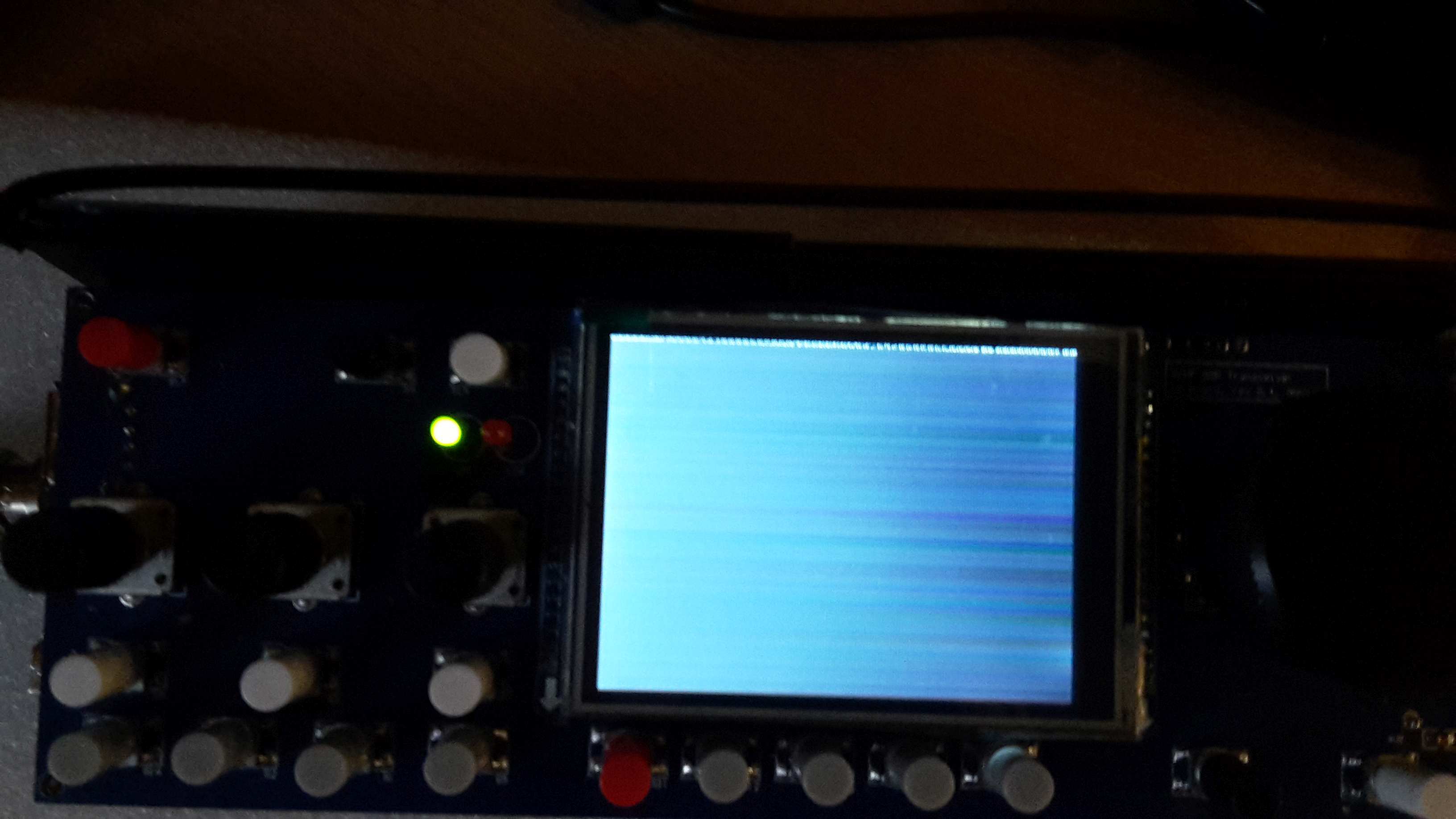

tja nun ist mein 3. Display da
und wieder so was wie einen weissen Bildschirm
Ansteuerung Parallel.
was ist nur los...hab bald keine lust mehr auf den Sch......

ich habe ein Display welches funktioniert parallel das UI ist OK
das Display ist halt kein HY28B
alle HY28B die Hatte oder das eine das ich hab haben unterschiedliche Fehler
1. EBAY China : kein Parallel Weisser Schirm SPI OK  -- zurückgeschickt
2. Piotr Danel : Bild OK kein Touch                            --zurückgeschickt
3. China Direkt: hat diese linien.                              landet unter dem Vorschlaghammer wenn die jungs in China nicht hurtig reagieren..
Bin grad dabei auf SPI auch fürs Display umzulöten ..dann will ich mal sehen

DC4AS
Posts: 174
Re:FAQ: "weißer Bildschirm"
« Reply #72 on: 22. March 2016, 18:03:05 »
Damit ist das Display ganz weiss
ohne diese linien
so ende......das wars ....Schön das bei allen das Gerät geht bei mir nicht.
ich warte auf die Chinesen..und dann mal sehen
zur erinnerung mit einem SainSmart display geht alles
es liegt am Display
