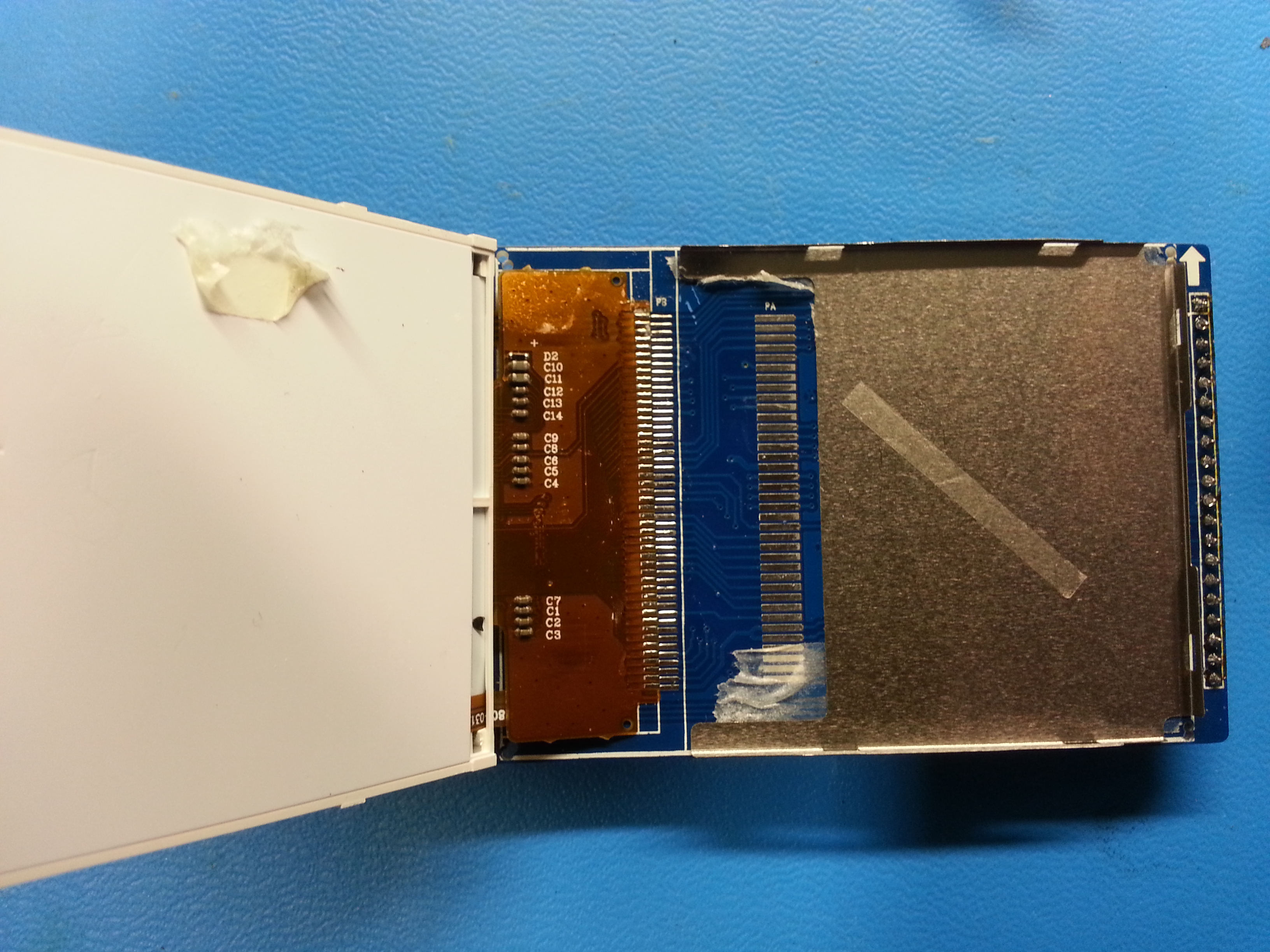

heute habe ich mich wieder meinem "weißen Bildschirm im Parallel-Betrieb" gewidmet.
Nach vorsichtigem Zerlegen des Moduls, kam folgendes zum Vorschein...
Die Löt-Verbindungen zwischen Flex und Leiterplatte sind nicht sauber ausgeführt und  auch leicht versetzt. Das könnte eventuell auch eine Ursache für einen weißen Bildschirm sein. Ich konnte die Lötverbindungen leider nur nachlöten. Den Versatz zu entfernen ist vermutlich eine größere Sache...
Grüße
Metin

wenn Du eventuell vorhast das Modul zu öffnen, mußt Du sehr vorsichtig sein.
Das Gesamtsystem ist sehr empfindlich, gegenüber mechanischen Belastungen.
Grüße
Metin

Heute habe ich meinen mcHF auf Parallel- und Touch-Betrieb umgestellt. Alles funktioniert nun wie vorgesehen. Bei mir lag die Ursache für den "weißen Bildschirm" tatsächlich an den unvollständigen Verbindungen im LCD-Modul.
Grüße
Metin
