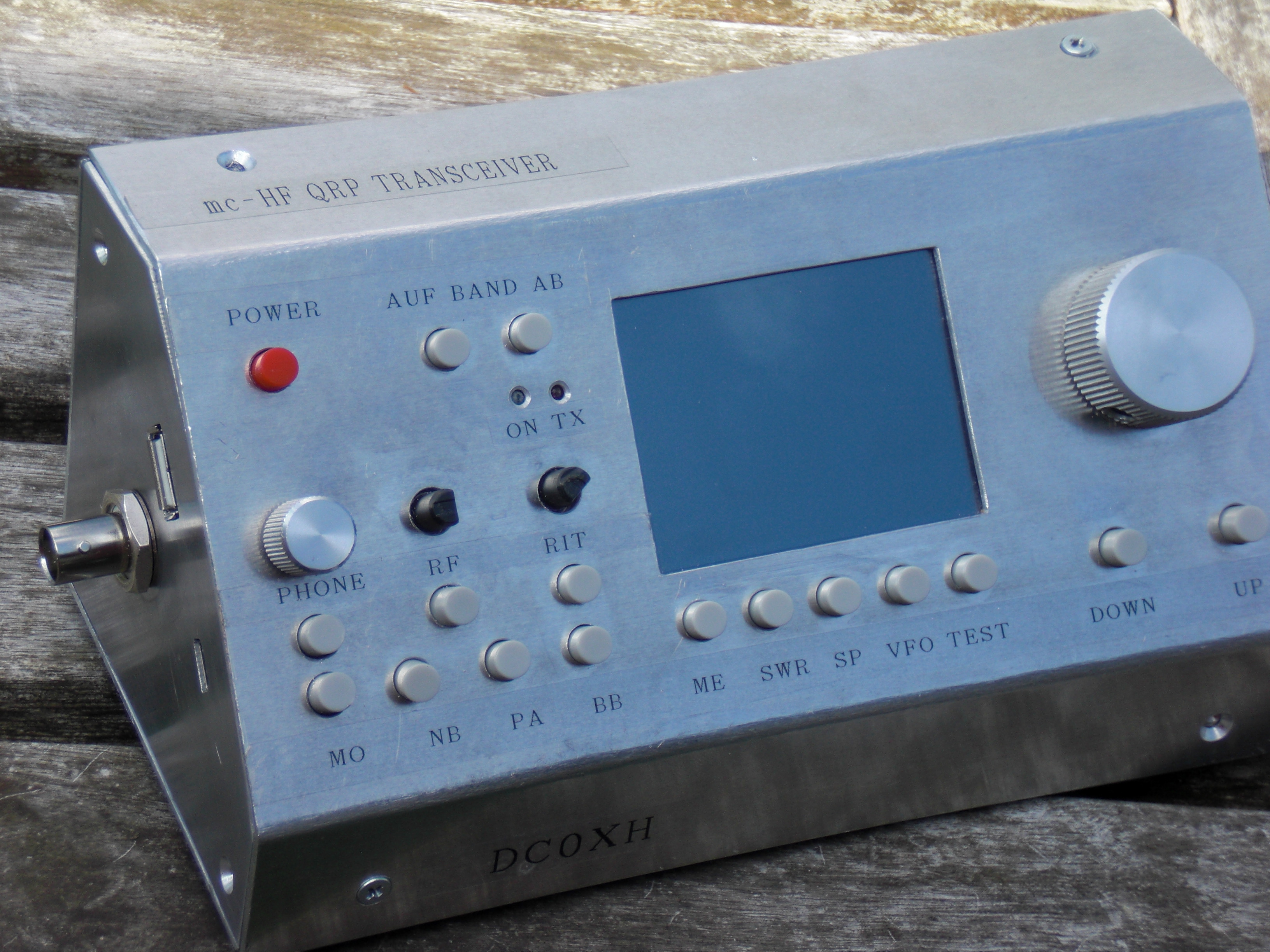

Moin, ich bin mir nicht sicher ob ein Gehäuse aus Kunststoff die erste Wahl ist.Der mcHF nimmt bei mir auf 80 m rund 30 Watt an Leistung auf und gibt 14 Watt an die Antenne d.h. rund die Hälfte der aufgenommen Leistung bleibt in Form von Wärme im Gerät. In CW wird mein Kühlkörper spürbar warm, wenn das Geäuse kompakt sein soll ist Kunststoff nicht die erste Wahl.73 Dietrich

Genau das wollte ich damit sagen...
Auf dem Fieldday in Rahden vorletztes WE waren die Aussentemperaturen in der Sonne locker 50°C. Ein Kunststoffgehäuse häte das nicht verwindugsfrei überlebt.
Ganz davon abgesehen, dass Metall wesentlich stabiler ist und dass es bessere HF-Eigenschaften hat...
Meiner ist in einem selbstgesägten & gebohrten Gehäuse aus Front- und Bodenplatte, die Seitenteile sind als zwei "L-Bleche" gebogen.
Und DC0XH hat ein Pultgehäuse gebaut - Foto siehe unten
Meines ist wesentlich länger damit die ganzen geplanten Erweiterungen noch mit reinpassen...
