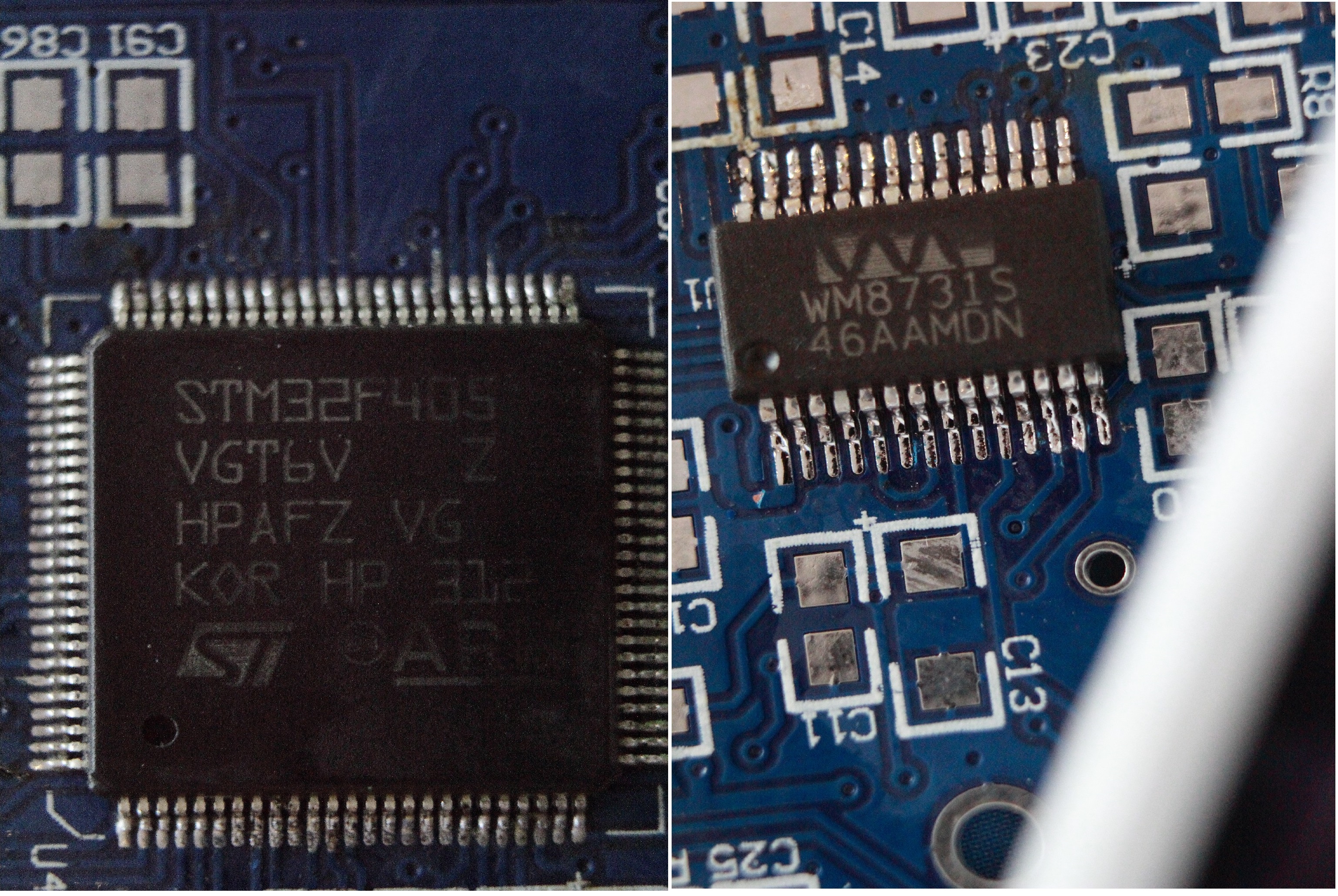

Hallo zusammen,
Habe mich mal an den STM32 und WM IC gemacht.
Hier mal eine MacroAufnahme von meinem Machwerk
73 Stefan
« Last Edit: 03. May 2015, 06:44:32 by DO5SMC »
Re:Wer macht mit? Selbstbauprojekt SDR-KW-standalone QRP-Transceiver mcHF
« Reply #4 on: 03. May 2015, 07:44:20 »
Gratulation! Ich denke, der STM wird Dich bei Anlegen der Betriebsspannung mit freudigen Bits und Bytes begrüssen

« Reply #5 on: 04. May 2015, 09:52:54 »
Auch bei mir ist das einlöten der "1000" Füßler gelungen, bis auf eine Kleinigkeit, das WM-IC war um 180 Grad falsch eingebaut. Ein Moment der Unachtsamkeit. Andreas hat mir das IC mit Heißluft ausgelötet und gleich wieder eingelötet, danke Andreas, super Aktion.
Kleine Anmerkung zur getränkten Entlötsauglitze, man sollte die Fasern der Litze noch erkennen können, ich habe damit guter Erfahrung gemacht. Im ersten Anlauf hatte ich das mit dem tränken der Litze zu wörtlich genommen und musste festestellen das diverse Kurzschlüsse produzieret wurden, Litze abgekniffen und wie beschrieben neu getränkt, alles im ersten Anlauf OK.
Im Anhang ein Bild dazu
73 Dietrich

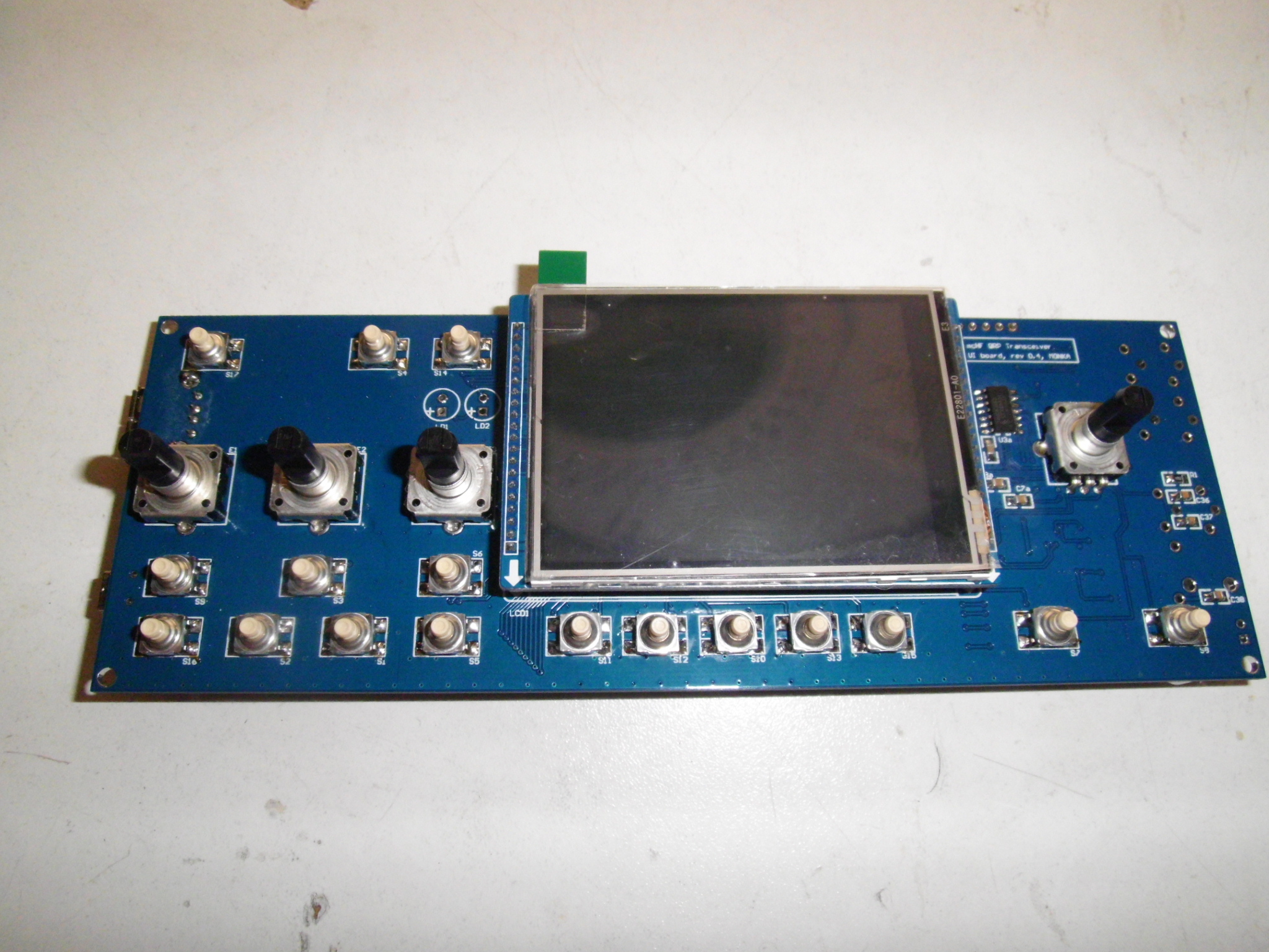

Moin,
die erste Ausbaustufe ist fast fertig.
73 Stefan

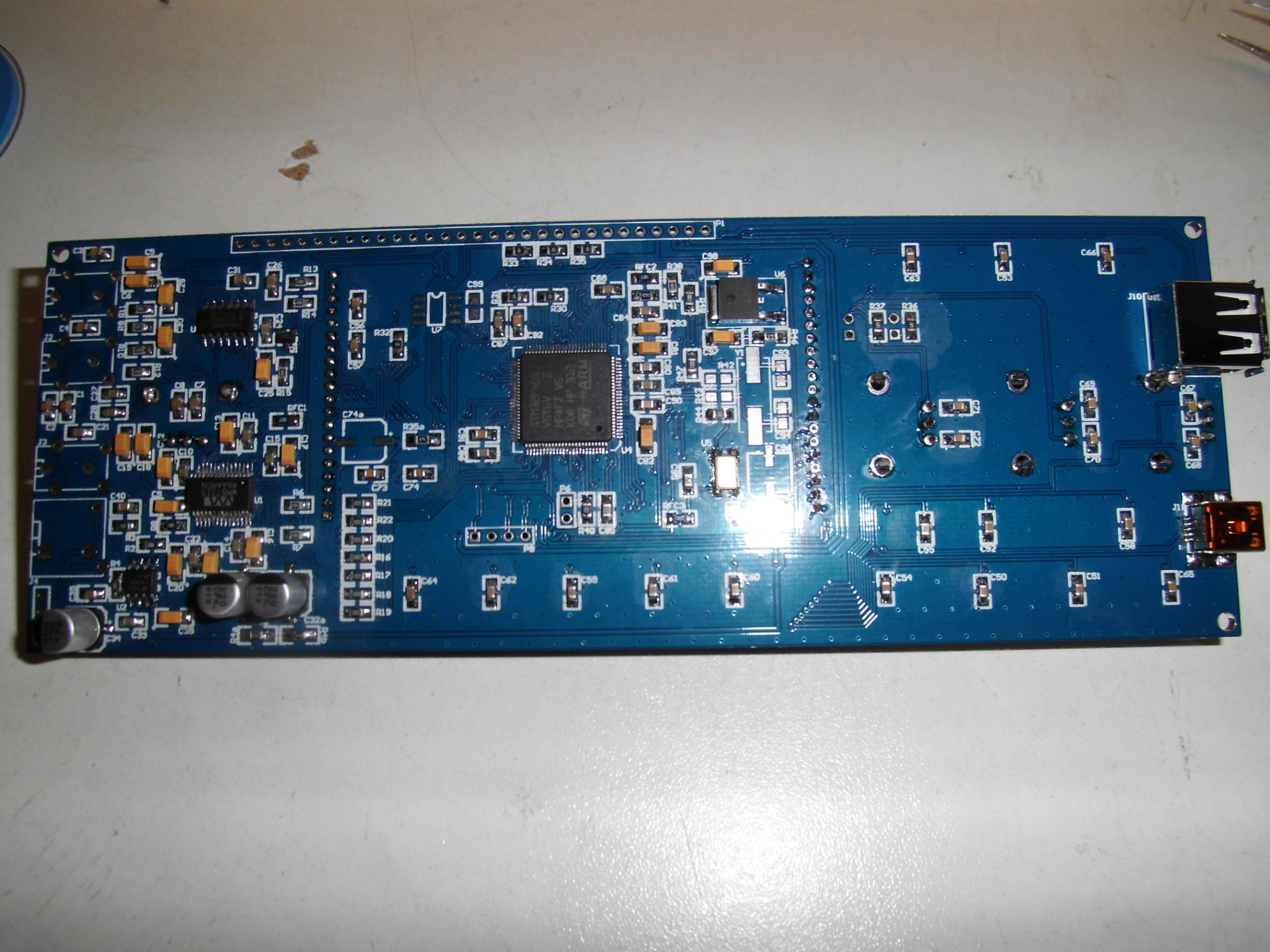

Posts: 20
« Reply #11 on: 06. May 2015, 20:56:31 »
und noch eins.
« Reply #12 on: 07. May 2015, 05:00:02 »
Wie ich das so sehe, werden vielleicht schon am Wochenende die ersten Platinen an die Betriebsspannung gelegt...
