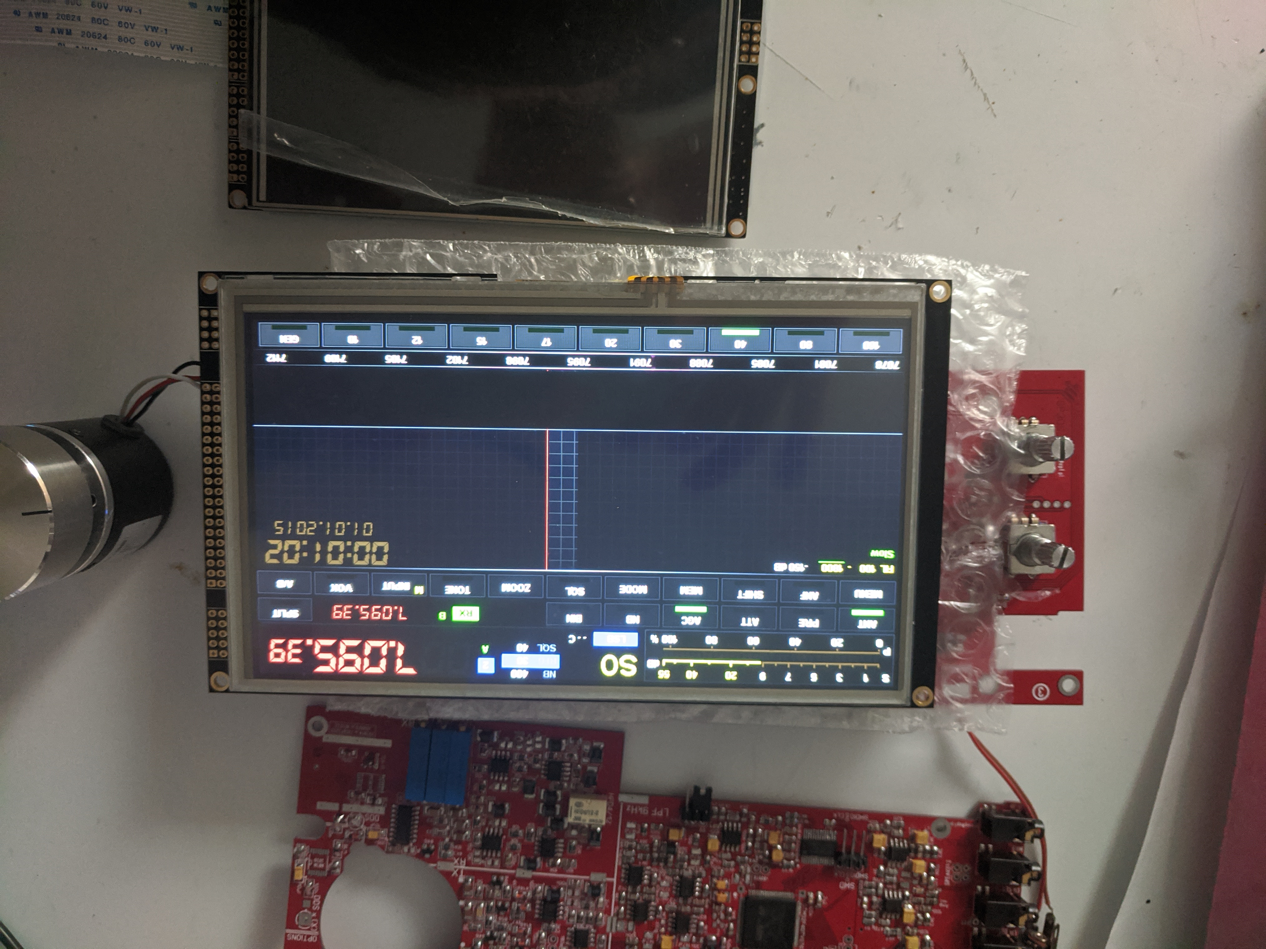

Ein Test von meiner Bildschirm 7" Tulipan  version sp3os.pl. Das Problem ist, dass meine N ° 2 DSP-Karte mir kein Signal für einen Wasserfall gibt.

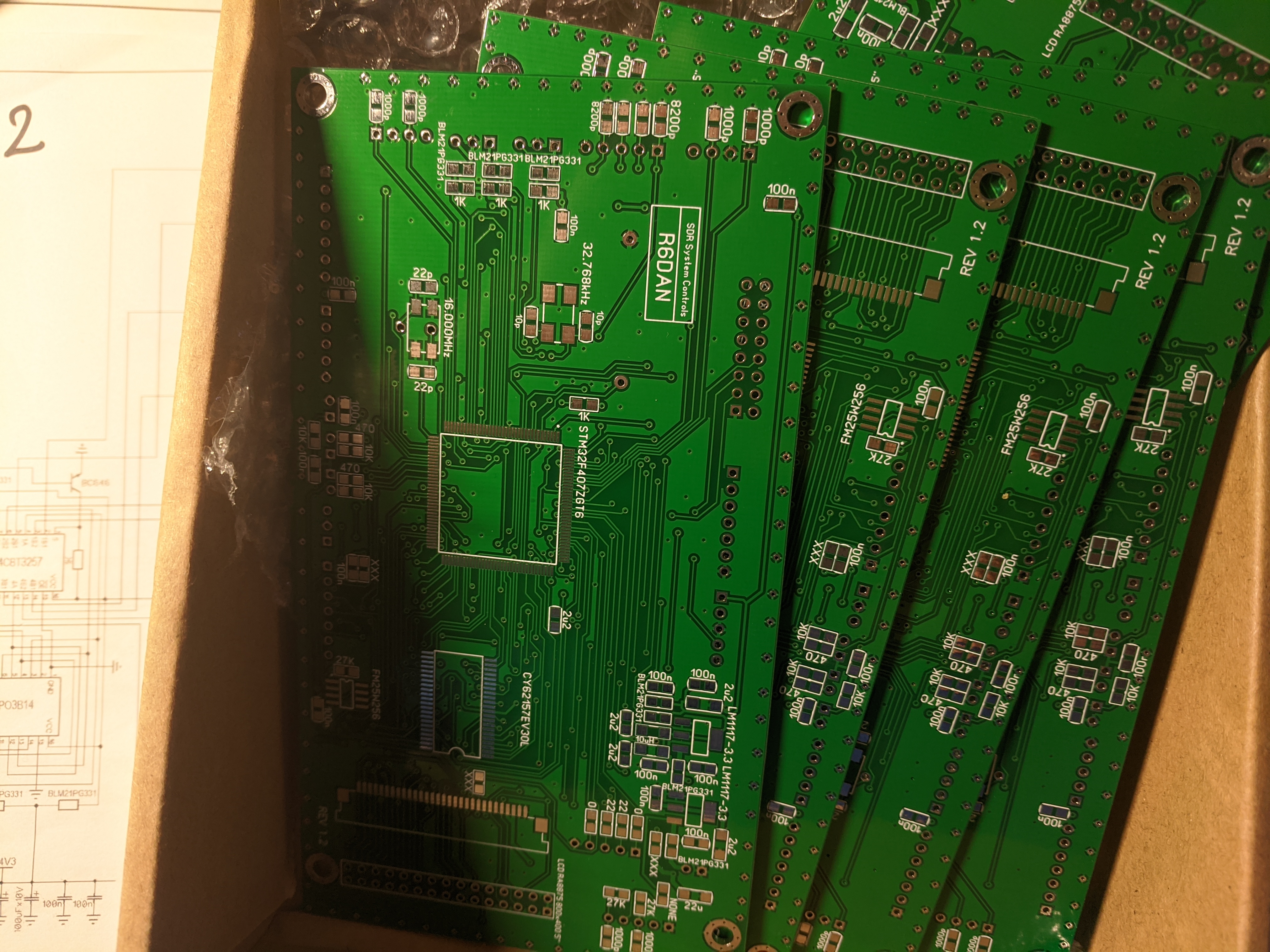

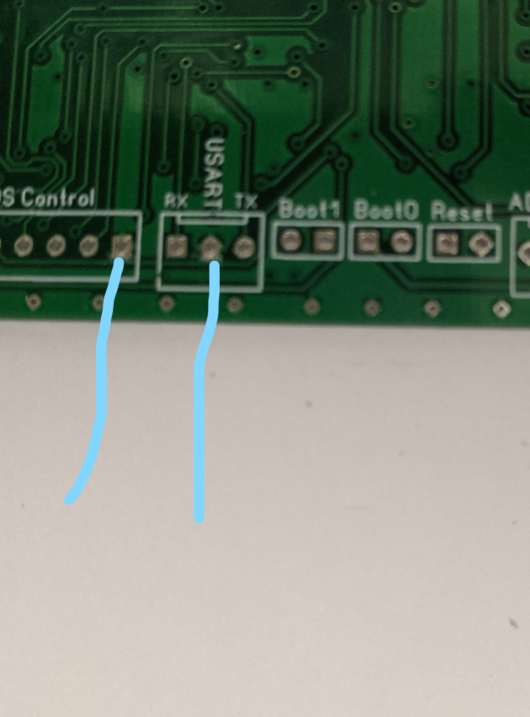

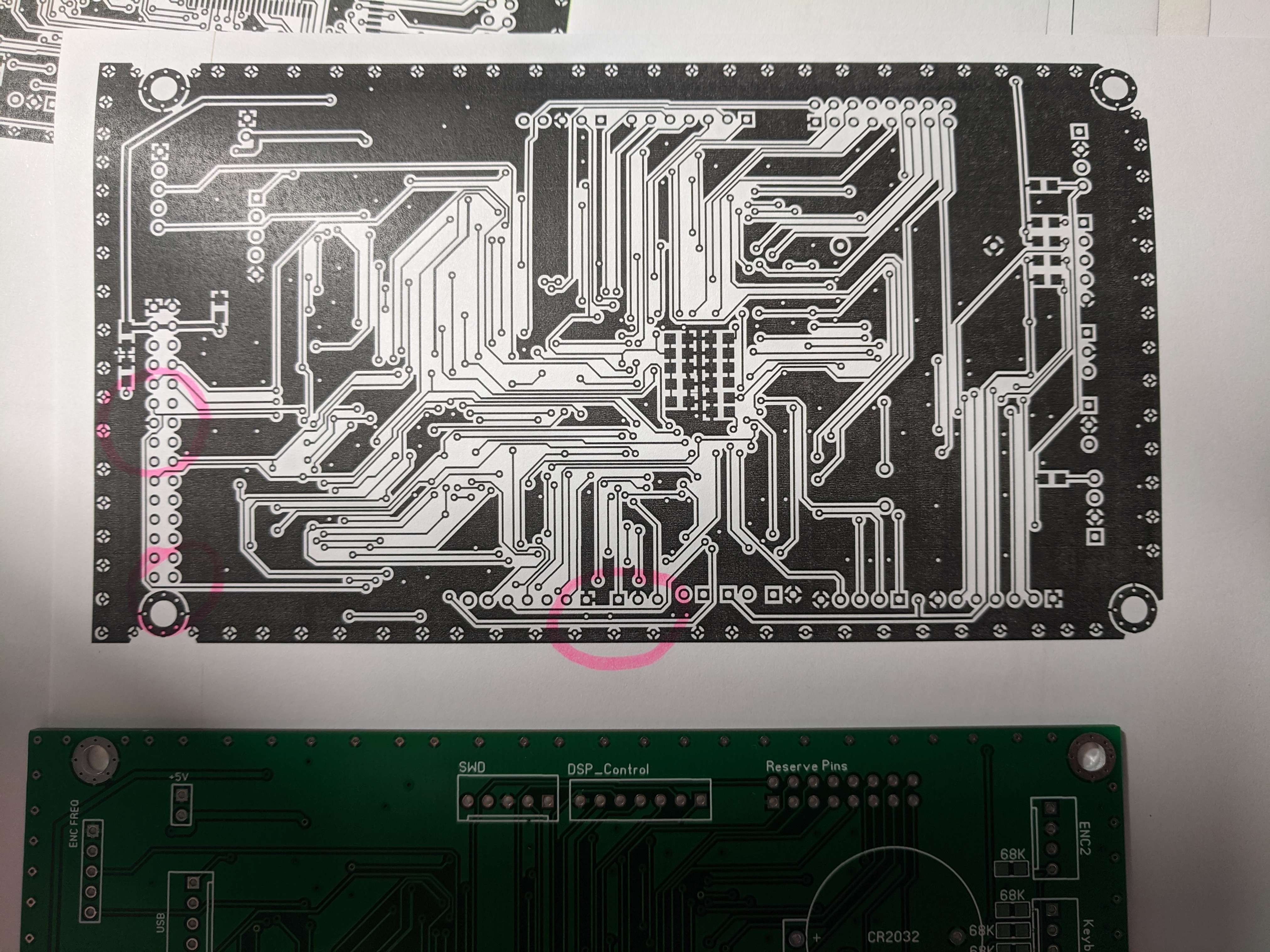

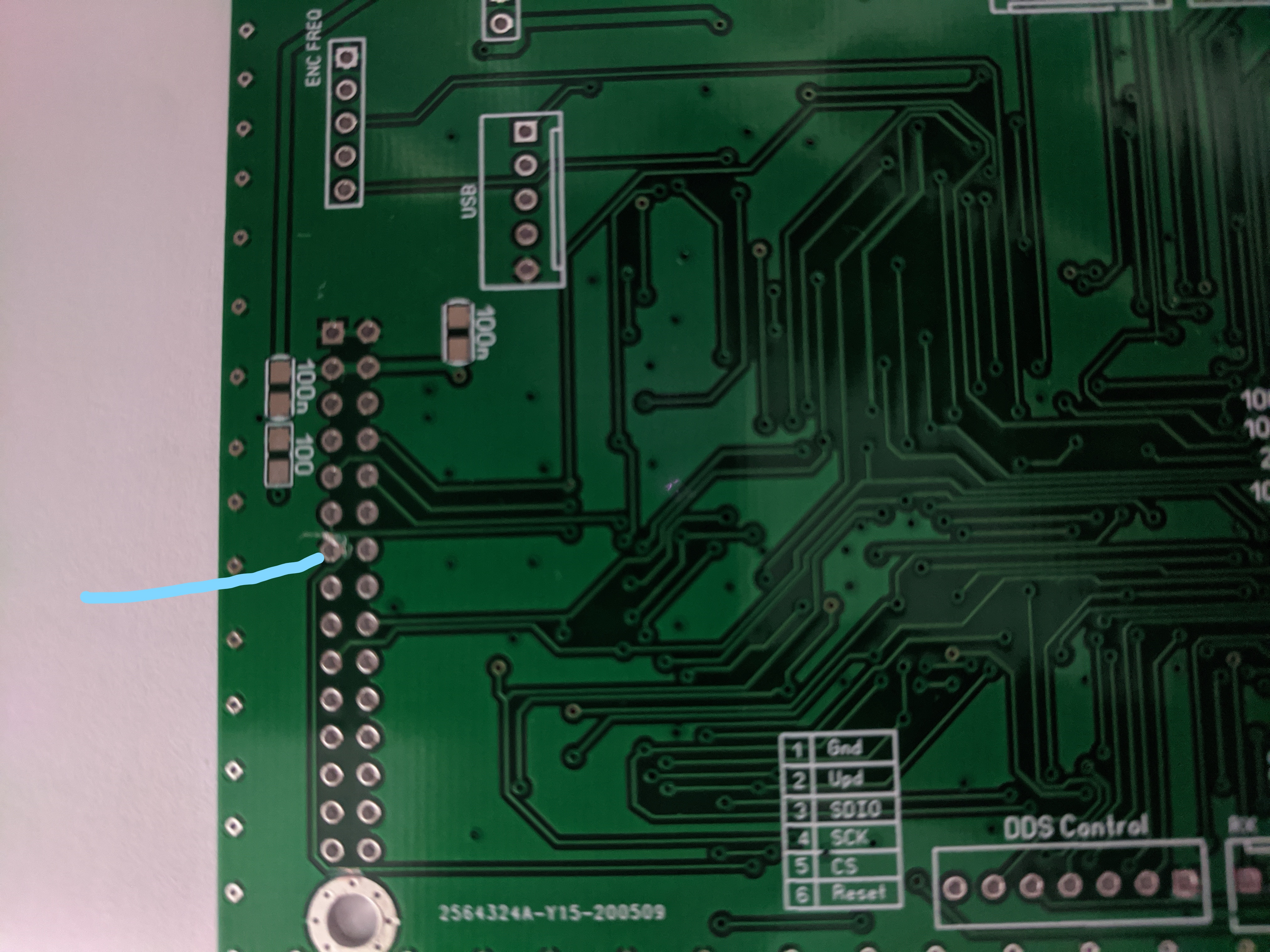

Achtung überprüfen Sie die Spuren sorgfältig, meine 5 Steuerkarten haben einen ganzen Defekt, einen chinesischen Fehler, Spuren, die den Boden berühren, nachdem sie die Fehler behoben haben, die es funktioniert
73  bruno
