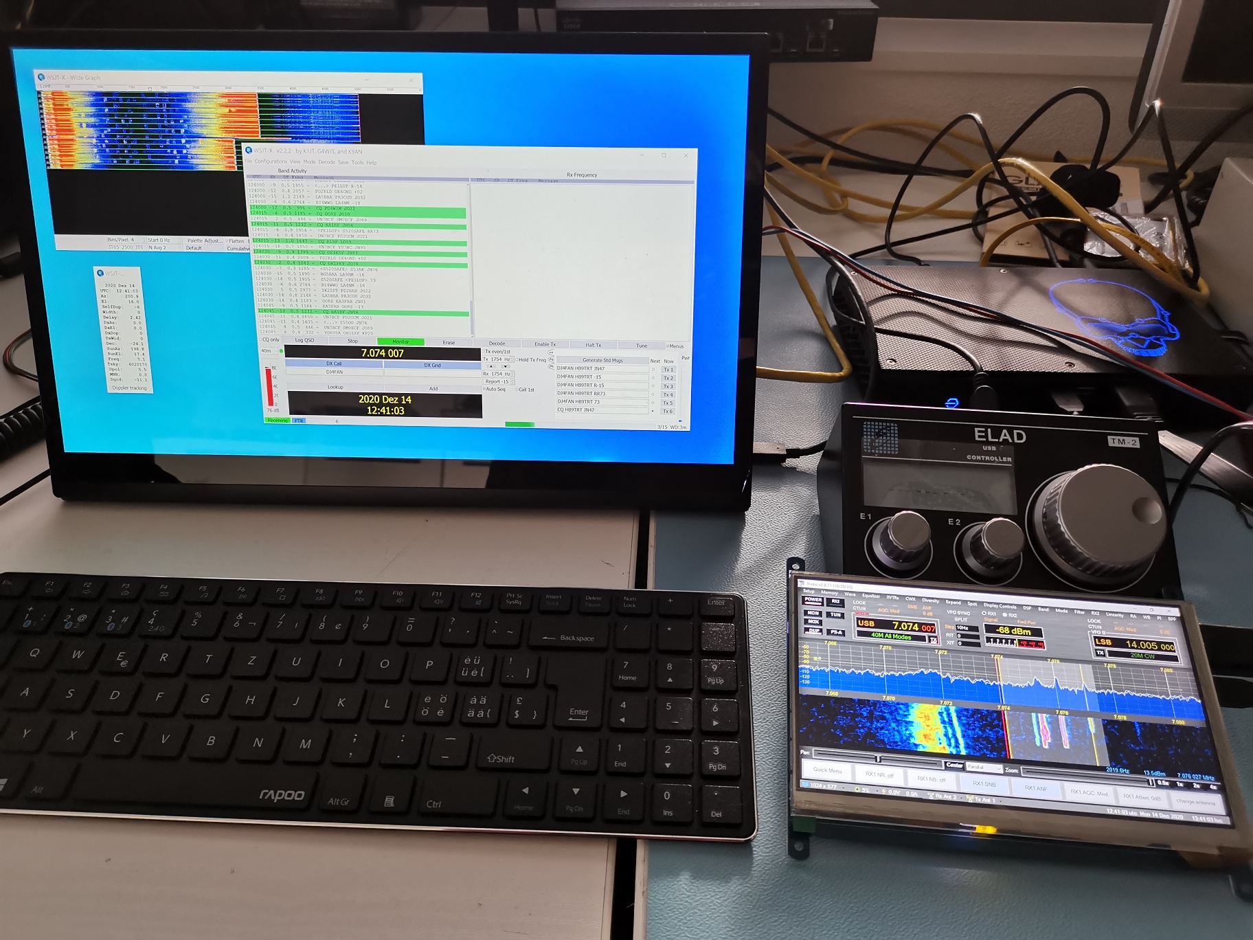

Hallo zusammen
Also mit dem Frontpanel ist das Gerät abgeschlossen. Es braucht nun noch das Gehäuse und das ist wie immer individuell. Was wir anbieten können ist eine Frontplatte. Der Rest hängt davon ab, ob jemand alles einbauen will oder ody und pa sowie nuc abgesetzt betreiben möchte.
Eine Idee die ich zusammen mit LA2NI besprochen habe ist auch die, das Frontpanel sowie den nuc zusammen in ein Gehäuse zu bauen. Und den Rest abgesetzt. Hätte den Vorteil, dass die Konsole für verschiedene Geräte die kompatibel sind, genutzt werden kann. Also alle ANAN oder die vielen Projekte aus HPSDR. Ich war während dem Bau mit Kjell und Laurence permanent in Verbindung. Bereits flossen Ideen aus unserem Umfeld ins Projekt. Auch in thetis werden Sachen fliessen. Da bin ich mit Laurence am diskutieren. Viel braucht es nicht und mit dem ody hat es keine Bewandtnis. Der läuft perfekt
Habe aber ein paar Sachen in thetis gefunden die man anpassen könnte wie beispielsweise der multi encoder, der nach dem Neustart die Einstellungen verliert und wieder default Werte annimmt. Weiter zwar nicht so schlimm, denn dieser ist dafür da, dass Funktionen die seltener benutzt werden und nicht fix einem Encoder zugewiesen werden, per Knopf Druck dem multi encoder zugewiesen werden. Das können 2 Funktionen sein (innerer und äusserer Encoder).
Die Funktionen können aus einer ganzen Liste ausgewählt werden und in der Status Zeile steht dann welche Funktion der Encoder gerade hat.
Das Menü am unteren Bildschirmrand ist frei definierbar und es Kann beliebig viele Ebenen haben. Dabei können die Funktionen per touch oder über die darunter liegende Taste bedient werden. Doch auch die Tasten unter dem Bildschirm können andere Funktionen annehmen, wenn man die Menüs nur per touch ansprechen will, sind diese für andere Funktionen frei programmierbar. Wie alle Tasten des Gerätes sowie die Tastfunktion der Encoder. Es ist auch nicht zwingend, dass ein multi encoder definiert wird, aber sinnvoll. Es hat ja noch 5 weitere dual encoder die zusammen 10 Hauptfunktionen übernehmen können.
Der 7 Zoll Bildschirm soll der trx Bildschirm sein, man kann damit aber auch surfen oder meinetwegen emails bearbeiten. Aber für bessere Bedienbarkeit bietet sich ein 2. Bildschirm an der grösser ist. Darauf kann beispielsweise direkt ein logbook geführt werden oder digitale Betriebsarten.
Im Bild sieht man ein früher Status, noch ohne die eigentliche Konsole. Aber von der Idee her geht das genau so mit der Konsole. Je nach nuc hat man mehrere Bildschirm Anschlüsse. Meiner hat 2 hdmi, 2 display port und 4 USB C Anschüsse, nebst 6 USB A Anschlüssen. Der Bildschirm im Bild ist per USB C verbunden. Darüber wird er ausserdem auch gespiesen und der sound wird auch übertragen selbstverständlich auch das Bild. Der Bildschirm hat eine 4k Auflösung. Also ein USB C Kabel am trx (Konsole) anschliessen ist schon alles. Die touch Funktion kann entweder auf dem kleinen oder grossen Bildschirm aktiviert werden. Oder beiden, das habe ich nicht getestet. Maus und Tastatur sind per Bluetooth verbunden.

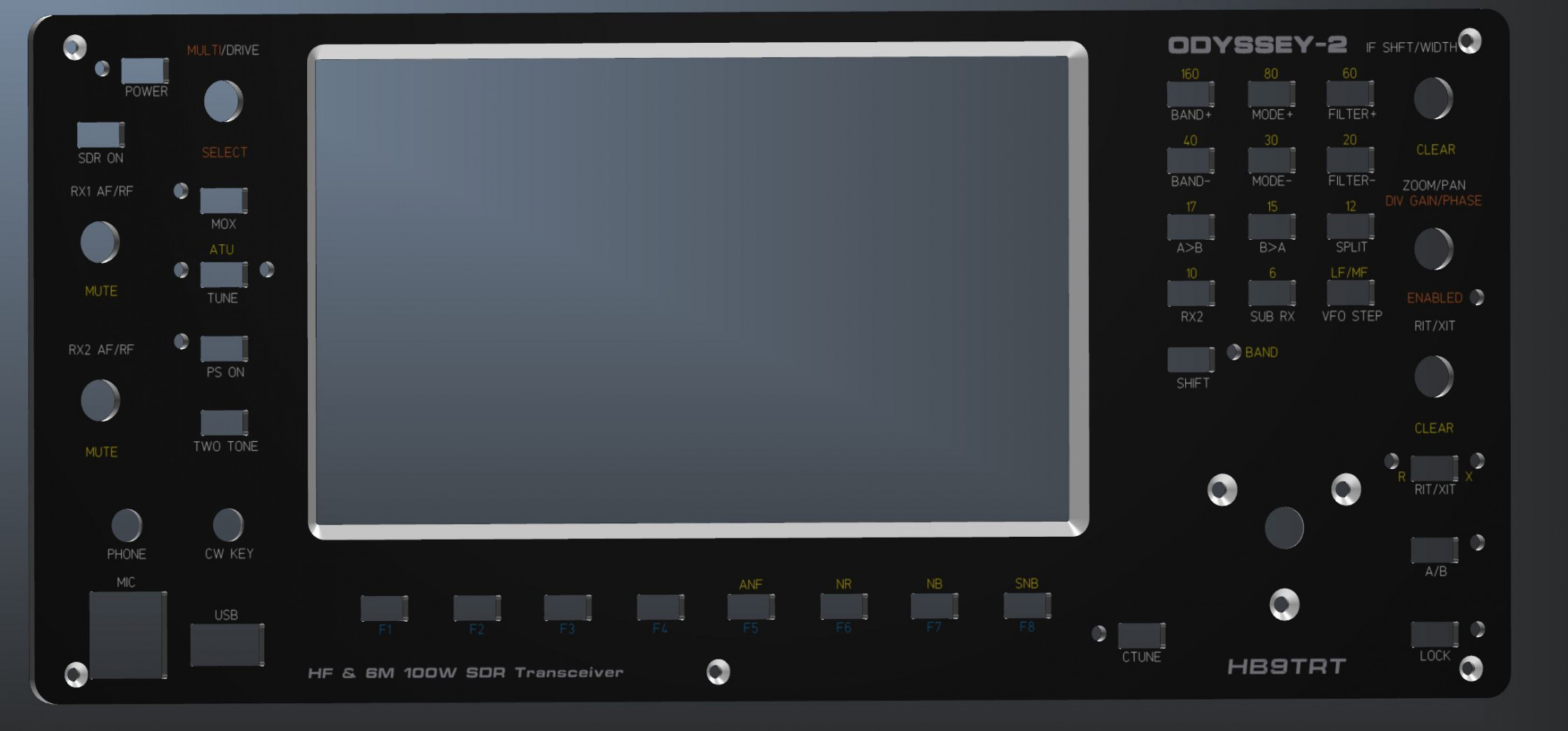

So, nun gehts ans Gehäuse, nachdem nun die korrekten Encoder eingetroffen sind. Die Frontplatte habe ich testweise mal bei Schäffer machen lassen. D.h. ein Muster. Der ist bei 1 Stück gar nicht mal so teuer. Wie es dann bei einer grösseren Serie aussieht, das werde ich dann sehen. Dann kann man auch anfragen.
Ich habe nun mal Material für 20 Stück bestellt. Die meisten sind bereits weg. Über Weihnachten entstanden 3 weitere Ody2 die auf Anhieb funktionierten. Es ist also ein machbares Projekt.
Hier mal eine Skizze der Frontplatte. Diese ist für die Controller Version, also nur das Display und die Bedienung, der Rest unter dem Tisch oder wo auch immer. Wir stellten fest, dass so eine Lösung auch für andere HPSDR ähnliche Geräte interessant sind und von dieser Seite her kommen die meisten Interessenten.
Ev. bieten wir dann Kits an, für Controller mit Gehäuse oder Gehäuse für den ganzen TRX. Wir werden hier beide Varianten bauen. Ins Gehäuse kommt dann:

« Reply #9 on: 06. January 2021, 22:07:52 »
Hallo zusammen
Die Problematik bei einem Transceiver ist, dass er viele Knöpfe und Regler hat. D.h. Es ist nicht ganz einfach ein Gehäuse zu designen, das sofort passt. Doch das muss es, jeder Test kostet sofort 100e Euros. Denn günstiger würde es erst bei einer Serie. Und diese ist nicht zu erwarten. Das Gehäuse für den Ody2 verpackt als Andromeda Transceiver könnte man vielleicht 10x verkaufen, wenn man Glück hat. Zu anderen sdr Maschinen würde es nicht passen. Ausser man gibt es ab ohne Löcher auf der Rückseite etc. Dann müsste der om diese selber machen. Das trauen sich die meisten nicht zu. Ausserdem würde das bohren, feilen etc wohl nicht so toll aussehen.
Darum habe ich mich seit mehreren Stunden mit dem Gehäuse Programm von Schäffer auseinander gesetzt.
Grundsätzlich war ich fertig, bis ich merkte, das die Frontplatte von Kjell leider ungenau ist.
Nun bin ich daran, diese zu überarbeiten, Messe alle Daten aus dem pcb Designer und übertrage die ins andere Programm.
Weiter müssen alle Teile geschenkt werden, wohin kommt der Bolzen für die Befestigung des Andromeda Boards, wohin kommen die Bolzen für das Gehäuse, damit nicht irgendwas I'm weg steht. Etc...
Dann habe ich alles auf A3 ausgedruckt und auf Karton geklebt  um eine Ahnung vom fertigen Gehäuse zu haben, wohin kommt der ody, wohin die pa, der nuc etc... Passt die Verkabelung...
Dann die Frage, wie belüfte ich das ganze. I'm moment ist ein oder 2 Lüfter im Innern des Gerätes vorgesehen.
Wohin kommen die Schlitze... Und das Programm von Schäffer berechnet danach auch gleich der Preis.. Uiui...
Bin bei 600 Euro angelangt. Nun kommt noch der innen Ausbau,
Also die Trennbleche, die Bleche für die Lüfter...
Denke nochmals 100 Euro...
Mir ist das egal, das Projekt kostet auch so schon viel, aber noch lange nicht soviel wie ein Andromeda oder K4 mit Plastik front.. Und nur so habe ich Freude an dem Ding.
Wie das bei diesem Preis zu verkaufen ist keine ahnung. Wohl eher nicht. Aber ich und ein Kollege werden so eines bauen lassen. Von Schäffer oder von einer anderen Firma kommt überall teuer, da Einzelanfertigung.
Aber was solls, ich habe über Weihnachten Neujahr soviel gespart mit "Kein Essen im Restaurant" keine Silvester Party, dass ich mir das gönne  Es soll mir immer Freude machen, wenn ich das Gerät benutze, ich möchte mich nicht erwischen zu denken, warum hast du da gespart.. ?
Wie ich mit den Daten für das Gehäuse Verfahre weiss ich noch nicht. Anschluss ist da viel Arbeit drin. Mal sehen.
Aber ich werde euch auf dem laufenden halten.
Angepasste Andromeda Platinen habe ich ein paar bestellt. Die sind nicht im GITHUB. Bei der ersten Version haben wir ein paar Sachen gefunden, die unpraktisch sind. Das ist geändert.
Diese kann man von mir bekommen. Ausserdem werden wir die Knöpfe für die drehgeber Von einer professionellen 3D Druck Firma machen lassen. Denn diese bekommt man nirgends auf der Welt so wie wir das wollen.
Diese würde ich auch anbieten. Einen Satz habe ich hier, gedruckt auf einen normalen Drucker. Nicht prickelnd, aber ein Anfang um zu schauen, ob es grundsätzlich passt.
Gruss Reto

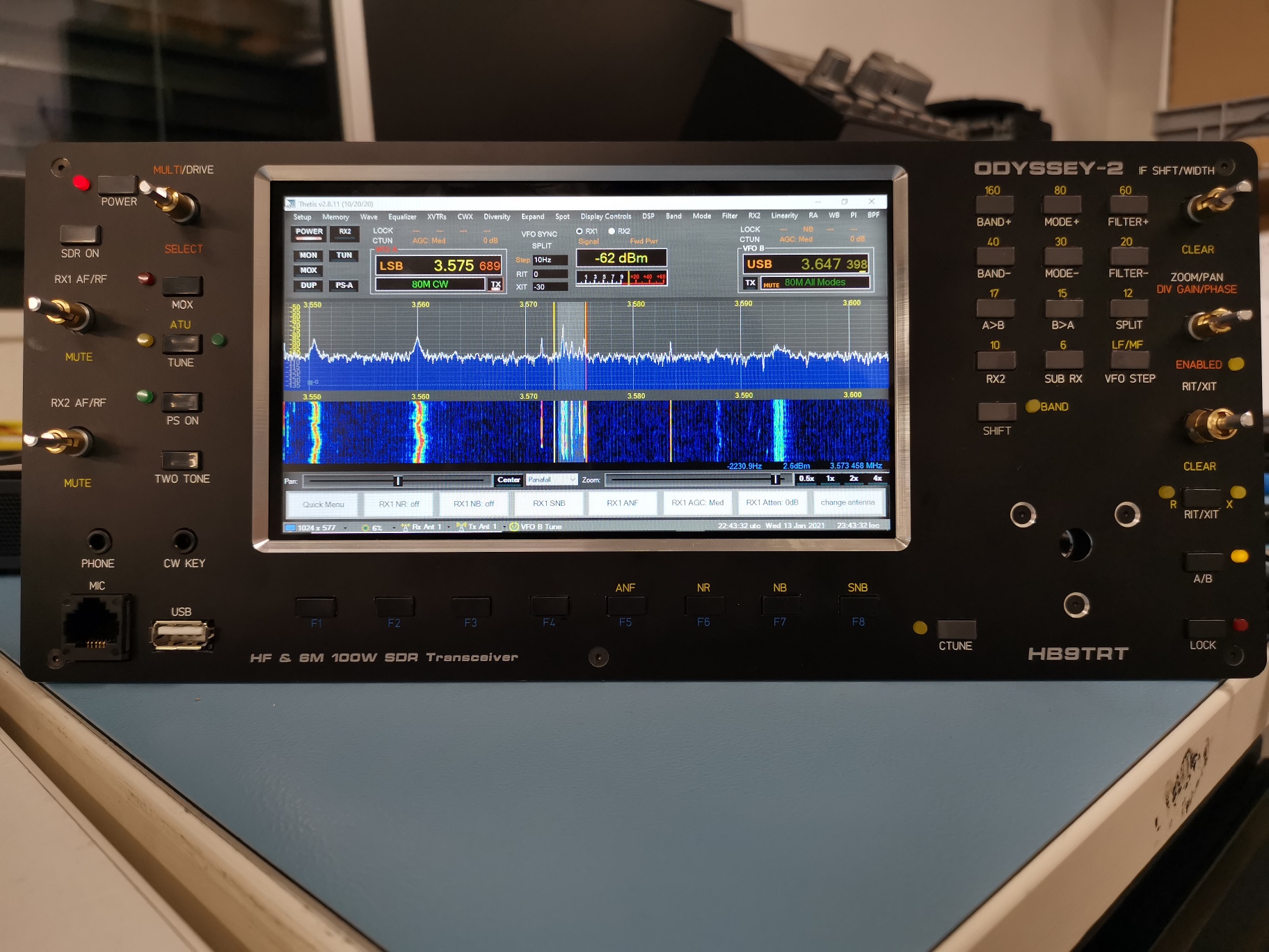

Re:Gehäuse und Frontpanel
« Reply #10 on: 14. January 2021, 12:02:40 »
Nun sind wir wieder mal einen Schritt Weiter. Das erste Testpanel ist gekommen. Daraus wird die Konsolen Version. Anhand dieses Panels kann ich nun noch ein paar Änderungen vornehmen um dann in die Gehäuse Variante die praktisch fertig gezeichnet ist einzupflegen. Soe wie es aussieht werde ich das Gehäuse in den nächsten Tagen bestellen und dann wird der "Andromeda" Nachbau bald auch plastisch vor mir stehen. Technich funktioniert alles (bis auf die PA, die ist noch nicht getestet, denke aber nicht, dass da gross Probleme zu erwarten sind). Um den Nuc zu betreiben braucht es nun doch einen Step Up Wandler. Mal schauen, wie gut der ist. Abgeschirmt ist er perfekt und sollte nicht mit der HF ins Gehege kommen. Dieser wird ebenfalls im Frontpanel Bereich montiert, welches gegenüber dem HF Bereich abgeschirmt ist. Es kommen 2 Lüfter zum Einsatz, um vor allem die PA zu kühlen, ev. reicht einer, dann wird er einfach nicht eingebaut. Das Loch muss so oder so offen bleiben, da hier die kalte Luft angezogen wird, welche unten angezogen und dann hinten rausgeblasen wird. Die restliche Elektronik wird so mitgekühlt.
Im rechten Gehäuseteil ist im Moment nichts ausser Leere. Hier werden die Transverter eingebaut für beispielsweise 2m und 70cm oder andere Bänder. Ich werde im Gehäuse die notwendigen Anschlüsse bereits einbauen und in einer ersten Phase nicht anhängen.
Fehlen tun mir immer noch die Knöpfe für die Dual Encoder. Keine einfache Sache, sowas zu finden. Vermutlich lassen wir die von einem professionellen 3D Drucker herstellen. Oder ich finde sie dann doch noch irgendwo.
Gruss
Reto
