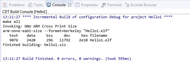

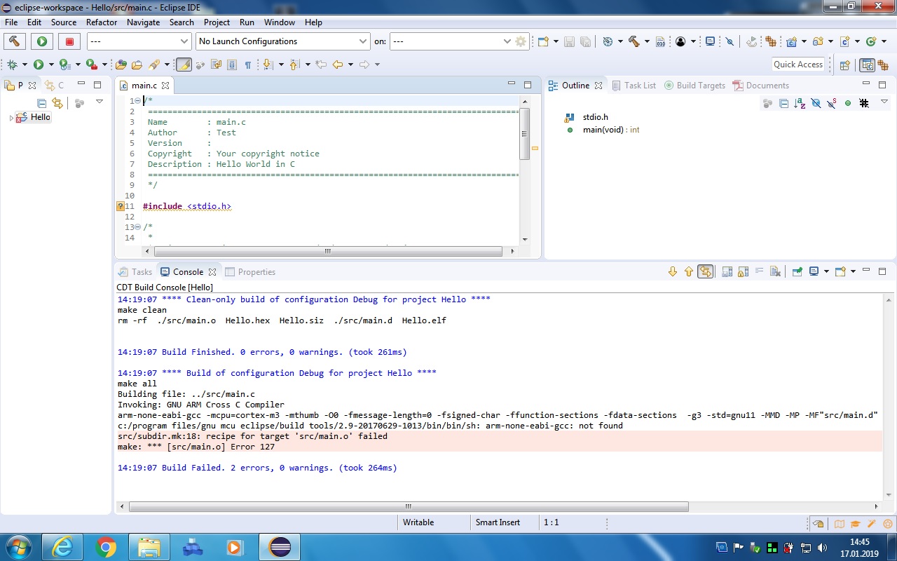

Nach dem ich mit beiden Versionen von Toolchain's vesucht habe ,
wird Build all nicht vollständig ausgeführt (siehe Anhang).
src/main.o faild , weil
arm non eabi gcc nicht gefunden wird .(habe ich das richtig gelesen?)
1. in Toolchain habe ich nur ein "arm non eabi " ohne gcc
2. das befindet sich nicht im GNU MCU eclipse Pfad .
Ersuche um Hilfe !
vy 73 Friedrich
Re:Win7x64 compile & Build
« Reply #5 on: 17. January 2019, 15:15:50 »
Bei Dir ist auf jeden Fall Pfad falsch eingestellt (bzw. die Toolchain nicht an der richtigen Stelle entpackt). In der Toolchain ist auf jeden Fall ein gcc drin!

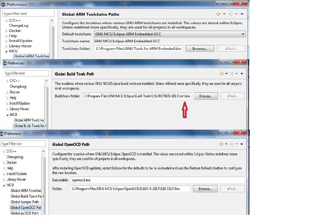

« Reply #7 on: 17. January 2019, 18:11:19 »
Hallo Friedrich,
also Du musst nicht Linux installieren, um in den Genuß einer funktionierenden Umgebung zu kommen.
Du mußt nur den Pfad zum Compiler an der richtigen Stelle richtig eintragen.
Ich lege Dir diese Seite und im besonderen die Tabelle ans Herz:
https://github.com/df8oe/UHSDR/wiki/Windows-10-x64-Compiler-Setup-and-Build-Environment#setting-up-everything-in-eclipse
Wichtig ist, am Ende vom Pfad muss jeweils  .../bin stehen. Das wird gerne falsch gemacht.

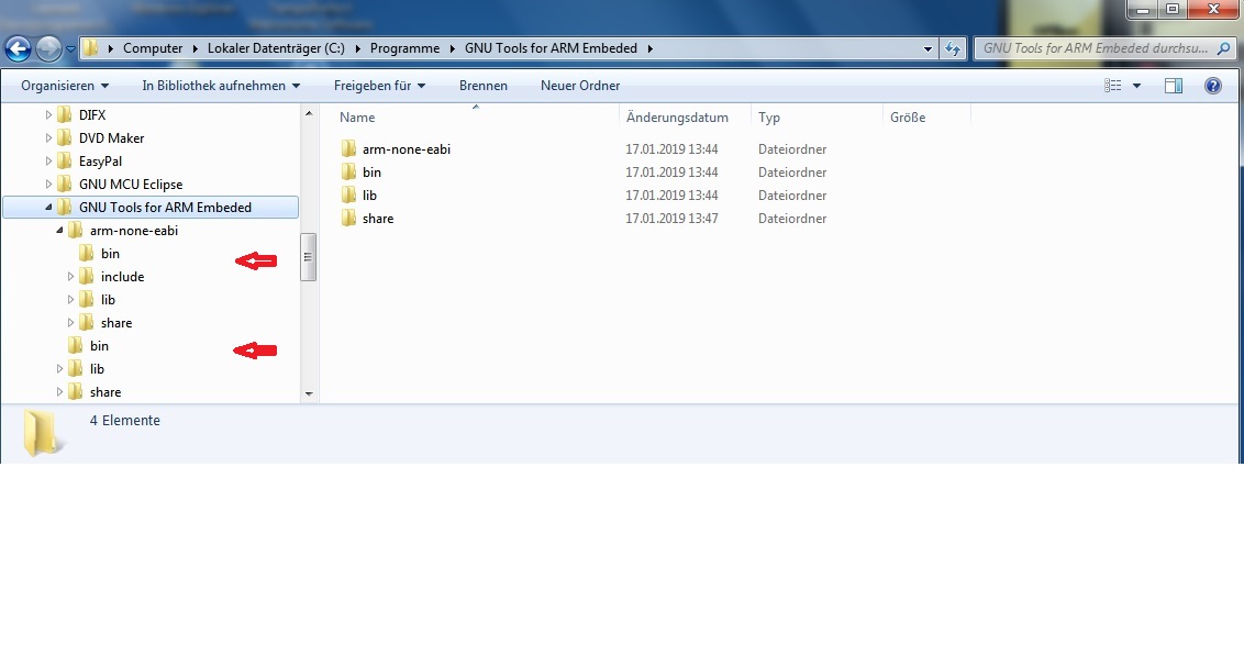

Hallo Danilo , danke für deine Antwort ,Wiki habe ich studiert und bin nach Anleitung vorgegangen.
im Ordner Embeded Tool sind zwei "bin" vorhanden die habe ich vertauscht dadurch Fehler bei Build All.

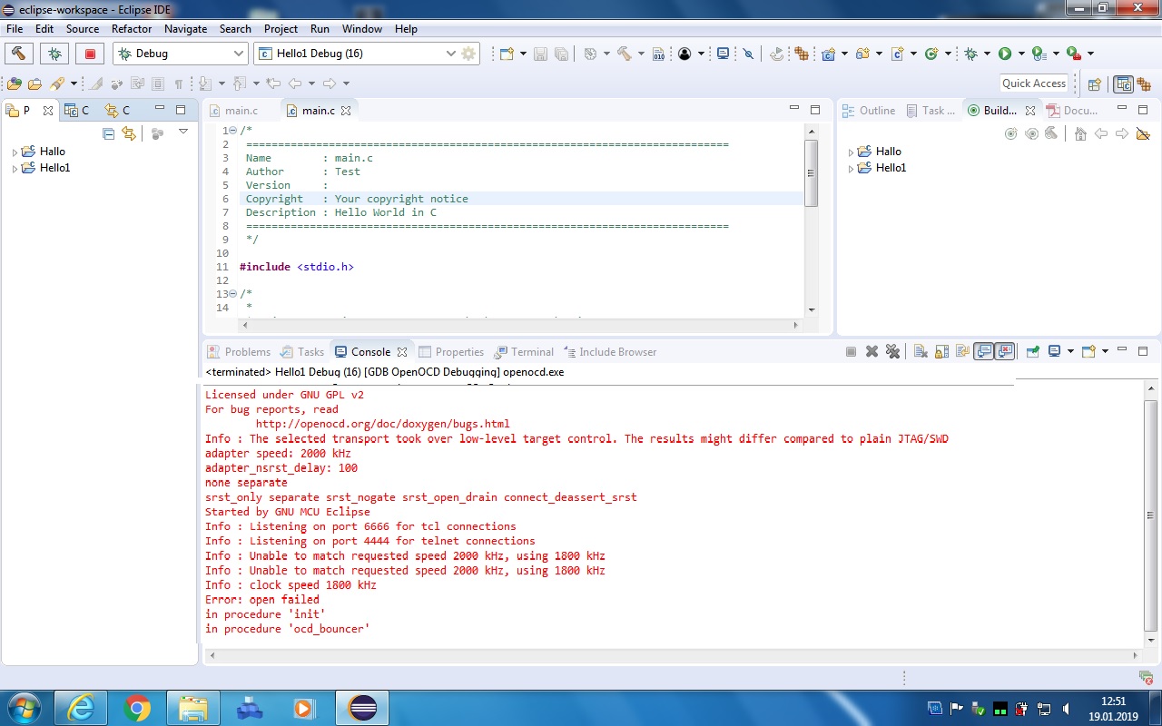

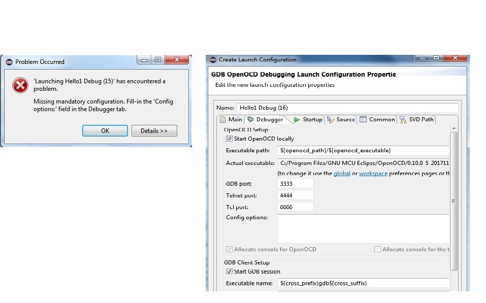

Debug.
Leider auch gescheitert , keine Infos, da Wiki bei Built endet.
Debug schreit weil  keine " config Options " vorhanden sind.
Dieses Feld sollte ausgefüllt werden (vermutlich welcher Prozessor für
"hallo" verwendet wird) , aber wo finde ich das ?
Im Anhang noch Screen shot's.

« Reply #9 on: 19. January 2019, 08:43:19 »
Global Path

« Reply #11 on: 19. January 2019, 08:45:18 »
Debug
« Reply #13 on: 19. January 2019, 10:03:56 »
auch unter Linux würde es so nicht funktionieren, wenn dort Einstellungen fehlen.
Übrigens: Beim UHSDR Projekt sind dieseEinstellungen schon richtig gesetzt, da gibt es den Stress nicht.
Das Setup des Debugging (auch fürs Flashen der Firmware aus Eclipse heraus relevant) ist hier beschrieben:
https://gnu-mcu-eclipse.github.io/debug/openocd/#define-the-openocd-folder-location
Da gibt es auch die notwendigen Screenshots. Wichtig ist, das man die Settings passend zum ARM Board macht.
Auf welcher Hardware willst Du denn dein Hello World ausführen?
Daraus ergibt sich dann die fehlende Config-Info
-f boards/MeinBoardName.cfg
oder wie im UHSDR Projekt zum Beispiel für den MCHF (klappt so aber nur im UHSDR Projekt)
-f support/MCHF.cfg
« Last Edit: 19. January 2019, 10:07:31 by DB4PLE » Logged

« Reply #14 on: 19. January 2019, 12:49:39 »
Hallo Danilo ,
Habe das STM32F4Discovery Board gewählt ,
aber es fehlt noch etwas.
Ich kann leider die http.//opencod.org Page nicht öffnen.
