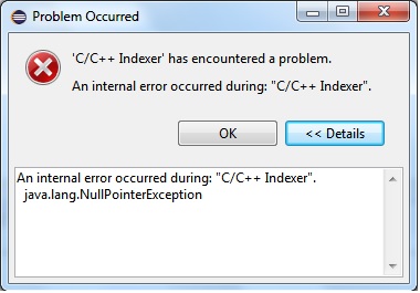

Hallo Danilo !
Das Erfolgserlebnis ist bis jetzt ausgeblieben, aber wenn ich weiter mit deiner Hilfe rechnen darf , gebe ich nicht auf .
Was funktioniert :
New & Build für Projekt Hello World ARM C Project.
Was funktioniert nicht:
DEBUG
Soweit ich verstanden habe wird vorausgesetzt:
USB Verbindung zum im Debug Conf. gewählten Board.
STM Link util. installiert.
BEIDES TRIFFT NICHT ZU  daher Debug nicht möglich !!!
Frage 1:Gibt es Auswahlmöglichkeit Für Board & Prozessor ?
Frage 2: Wann wird das Hello.hex generiert.
Nach Build finde ich im Projekt Hello  File Hello.hex das ist aber leer.
Im main.c Listing ist  #include <stdio.h>eingefügt .
Frage 3: Wo ist die Include Library versteckt ?
Es ist mir aber die Möglichkeit ein Programm auf Arduino Basis zu
erstellen ins Auge gestochen.
Daher :
In Help  Arduino Download Manager aufgerufen und
Platforms & Libraries geladen.
Target für Arduino Micro auf COM 11 erstellt.
New Project Arduino Blink erstellt. (wo sind wieder die include versteckt)
Fehlermeldung siehe Anhang
Build versucht .
Etwas frustriert aber vielleicht geht es weiter ?
Vy 73 Friedrich
OE1FHB

« Reply #17 on: 22. January 2019, 09:20:07 »
Arduino Build
