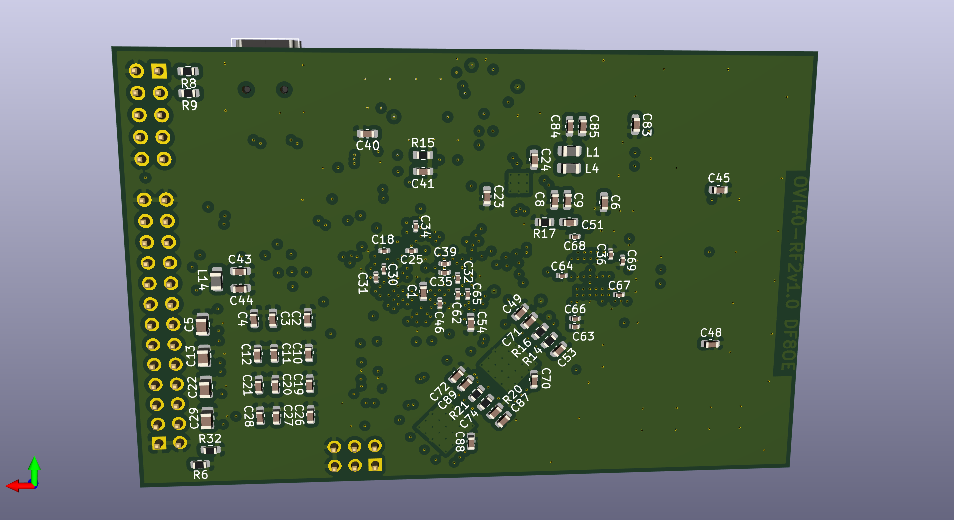

Hi to all,
today I finished my PCB Development of DUC/DDC PCB from 15KHz...6GHz. The result is a 6-layer-PCB which we will prototype now. To show the progress I post some screenshots of the 3D view of the PCB. Please note: the screenshots are not the latest version and have slightly modified (and will this do the next time again). Only for demonstration purposes
Re:Status RF PCB Entwicklung 15.08.2021
« Reply #1 on: 15. August 2021, 15:04:58 »
Backside
I will post further detials or informations if the time for this has come. At the moment this is all I publish...

@Thomas:
Die Platine misst 84mm x 54mm.
Sie trägt einen Kurzwellen-TX-DAC sowie zwei Kurzwellen-RX-ADCs. Alle diese werden mit 153,6MHz getaktet - bedeutet: sie gehen bis 76,8MHz. Zwei ADCs nicht etwa weil man zwei Empfänger bekommt (das geht auch mit einem ADC) sondern weil man damit zwei Antenneingänge hat mit denen man z.B. Antennendiversity machen kann oder lokales QRM herausrechnen kann. In Städten mit hohem Noise recht nützlich. Und der AD936x-Chip setzt bei 70MHz ein und geht bis 6GHz (es ist der gleiche der auch im Adalm-Pluto sitzt). Mit dem kann man dann z.B. auch QO100 "aus der Hand" machen.
Der Prototyp der nur den Kurzwellenteil drauf hat läuft übrigens schon (seit ca. 8 Monaten) völlig problemlos und mit guter Performance. Der jetzt anstehende Prototyp ist also keine komplette Überraschungskiste.
