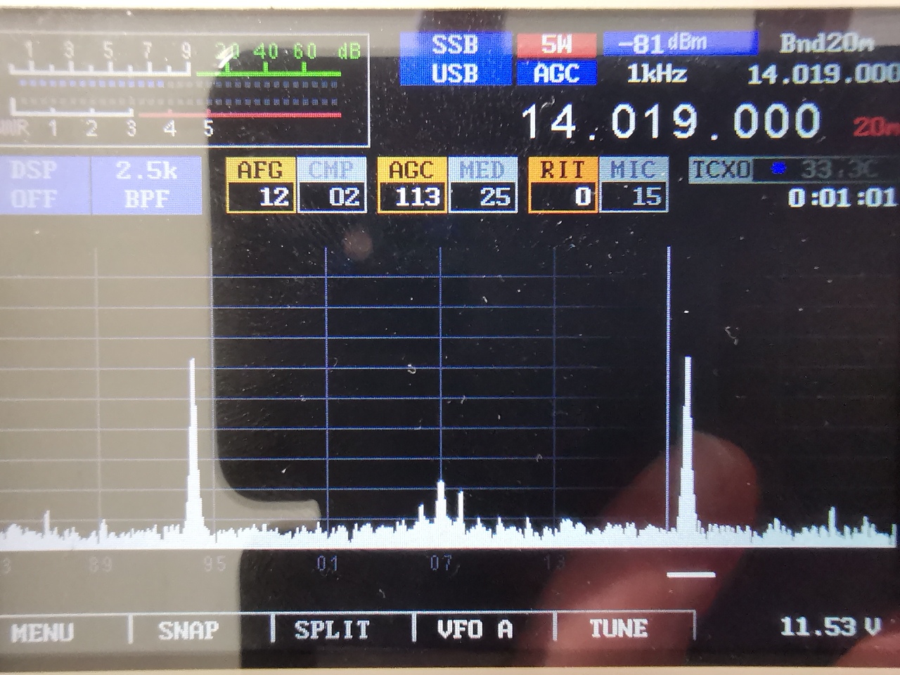

Auch sieht das ganze auf dem Display nicht toll aus. Mindestens 3 Peaks sind zu sehen. Hatten wir irgendwie auch schon. Die Sound IC's habe ich aber noch nicht gewechselt, jedoch nachgelötet. Nichts gebracht.

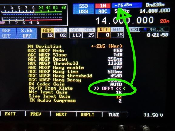

Wenn ich nun aber im Menü RX/TX Freq Xlate von RX -12kHz auf OFF stelle, dann habe ich -73dB Empfang. Also wie es sein sollte. Nur nicht in einer der Stellungen in der dieser Menüeitrag eigentlich sein sollte. Bei -6kHz ist die "Dämpfung" kleiner als bei -12kHz.

Edit: Habe noch 2 Bilder zur Dokumentation dazugefügt.

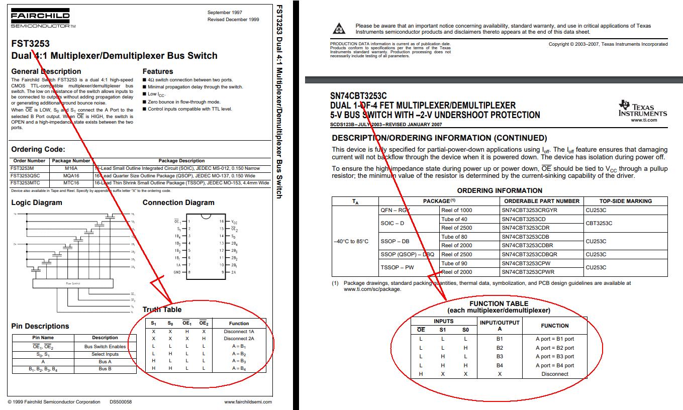

What IC chips using: SN74CBT3253C or SN74CBT3253?
What is written on the IC?
Artur
Re:i40 auf mchf rf, Empfangsprobleme
« Reply #8 on: 02. March 2019, 21:43:12 »
Hi Artur,
I use Fairchild FST3253MX instead of the CBT's...
Reto

The BPF switch you used with integrated circuits must be "C".
Otherwise it will not switch to all bands

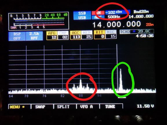

So, ich denke ich bin wieder mal in ein twin peak problem reingelsufen. Schalte ich die auto Korrektur aus, habe ich 2 gleiche Peaks.
Die auto Korrektur versucht das zu korrigieren und der Effekt ist dss, was ich als Ergebnis habe. Zwar nur ein peak, aber mit Verlust. Der Algorithmus kann das hardware problem natürlich nicht lösen.
Ich vermute ein defekter h7. Oder könnte das twin peak problem auch zwischen der rf Platine und ui verursacht sein?
Ich dachte immer, es passiert nur, wenn die Verbindungen zwischen Codec und CPU nicht in Ordnung sind.
Gruss Reto
« Reply #14 on: 03. March 2019, 10:19:32 »
An der Verbindung zwischen Codec und MCU kann es ebensowenig liegen wie an der MCU selbst. Die beiden Zweige I und Q kommen auf den gleichen Leitungen alternierend rein (I2S-Bus). Es ist unmöglich, dass nur eine durchkommt oder eine beeinträchtigt wird.
Du hast entweder ein Codec-Problem oder ein Problem auf der RF-Platine.
