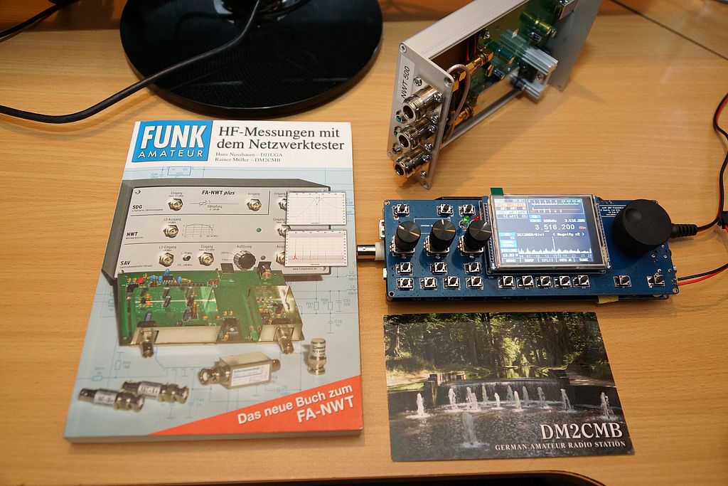

Re:FT8 mit mcHF / Abgleichhilfe benötigt
« Reply #4 on: 01. January 2018, 19:33:35 »
Wenn man ab und zu noch was bastellt oder repariert usw. dann wäre eine sehr
gute Investition einen NWT zu bauen bzw. Bausatz kaufen. NWT500 von Chinesen ist auch
gut.
