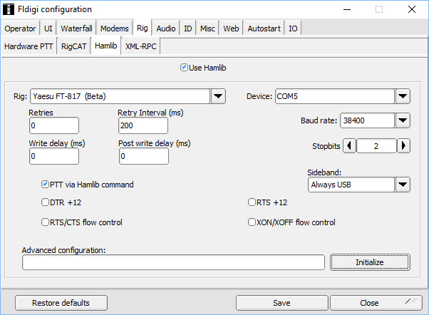

« Reply #4 on: 23. January 2017, 18:52:16 »
Hallo Adolf,
auch fldigi geht. Ich habe dafür keine Hamlib installiert, einfach nur fldigi. WIN10 64
Auf keinen Fall irgendwas bei Hardware-PTT etc. einstellen nur bei Hamlib ankreuzen, das die PTT über Hamlib gemacht werden soll.
Siehe Bild.
DL6KL
Re:Ham Radio de Lux
« Reply #5 on: 23. January 2017, 20:29:21 »
Danke Danilo für die rasche Antwort
Fldigi läuft
73 de Adolf
