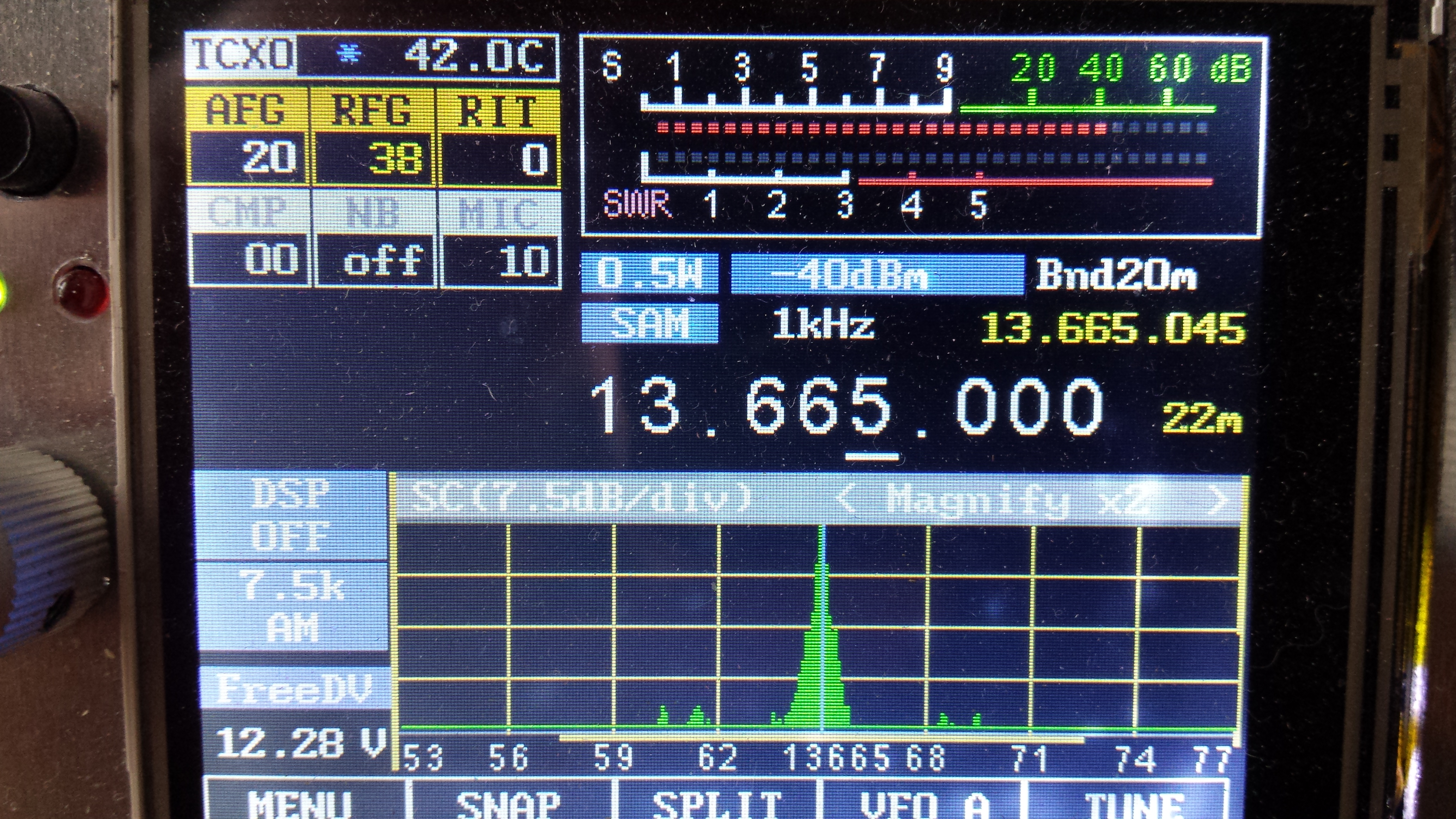

Re:SAM - Synchronous AM demodulation
« Reply #11 on: 03. January 2017, 11:44:06 »
und so sieht's im Display aus

na da ist der sender 45 hz daneben (wenn denn dein mchf passt)
