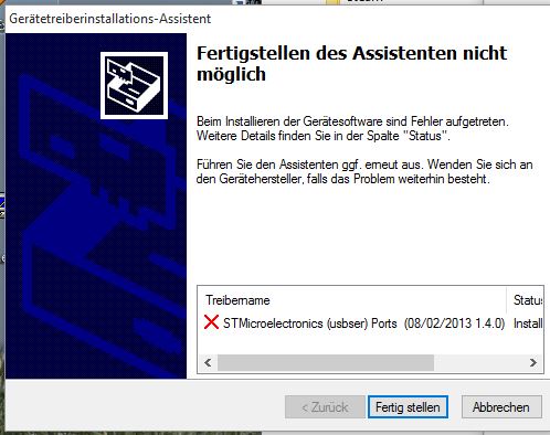

Moin zusammen,
unter Win 10 habe ich das Problem das ich die geänderte  stmcdc.inf Datei nicht installiert bekomme.  Wird mit Fehlermeldung abgebrochen.
Hat jemand einen Tipp wo ich ansetzen kann ?
Re:USB-Audio - nächster Schritt
« Reply #11 on: 20. February 2016, 11:23:15 »
ich hänge mal meine unter Windows 7 funktionierende Datei an (muss natürlich .txt weg beim Speichern).
Ansonsten sind bei mir 2 Einträge zu Installationen zu sehen, wo bei Dir die Fehlermeldung steht. Ich habe Win7 64bit auf der Maschine.
Theoretisch müsste Windows 10 sogar ohne Treiberinstallation damit klar kommen. Schau mal im Gerätemanager nach, ob es da einen STM COM Port gibt.
EDIT: Ist auch praktisch so, unter Windows 10 hat sich der mcHF komplett ohne Treiberinstallation eingerichtet, einfach ranstecken. Wie bei Linux :-)
