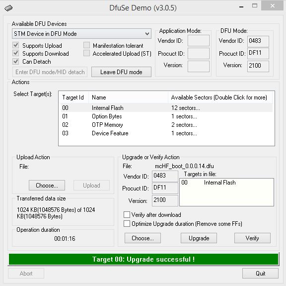

Habe auch ein Problem damit: DfuSe meldet Upgrade successful, in dem
Fenster Targets in file erscheint aber nicht Bootloader sondern Internal flash.(siehe screenshot)
Der nächste Schritt Firmware Upgrade geht dann natürlich auch nicht.
Was kann ich machen?
Volker, DK2MT

« Reply #7 on: 04. March 2016, 10:23:32 »
du hast den bootloader bereits drauf. Hole mal bei "coole" das file "mchf.Bin", dann klappts . .
Gruß Peter

Hallo nochmal,
wenn Du den bootloader geproggt hast:
die BAND - (MINUS) Taste drücken (LEDS blinken beim mcHFManager wechselnd), dann mit mcHFManager (detect) mchf.bin laden,    - oder:
Per USB (erst grüne LED), dann wird der Stick erkannt - rot).
Hoffe es klappt!
gruß Peter

« Reply #10 on: 07. March 2016, 16:43:22 »
-Hallo Peter,
geht leider nicht. Es müsste ja die Hintergrundbeleuchtung des Displays aus gehen und die beiden LEDs an gehen. Passiert aber nicht. mcHF Manager meldet: mcHF bootloader not found!
Volker, DK2MT
