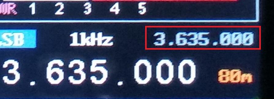

Guten Morgen Andreas,
es gibt glaube ich ein Softwarefehler in der Anzeige und zwar über der Frequenzanzeige. Über der Haupt VFO-Anzeige ist ja oben rechts noch eine klein Frequenzanzeige, die sollte bestimmt der zweite VFO sein. Diese ist immer gleich wie der Hauptanzeige.
Gruß Ulrich

« Reply #1 on: 11. September 2015, 07:25:41 »
...es sei denn, Du schaltest auf Split-Betrieb...
...aber es ist eine gute Idee, dort die Frequenz des jeweils inaktiven VFO anzuzeigen, egal, in welchem Mode man auch immer ist.

Andreas,
ich hatte zum Verständnis vergessen ein Bild zu senden.
73 DL3ED

« Reply #3 on: 11. September 2015, 09:01:21 »
Genau das meinte ich auch.
Wenn Du auf "Split" schaltest, werden die Frequenzen der beiden VFOs angezeigt - aber bislang nur dann. Wenn Split aus ist, siehst Du in beiden Anzeigen die gleiche Frequenz - die des aktiven VFO (welcher auch immer das ist).
