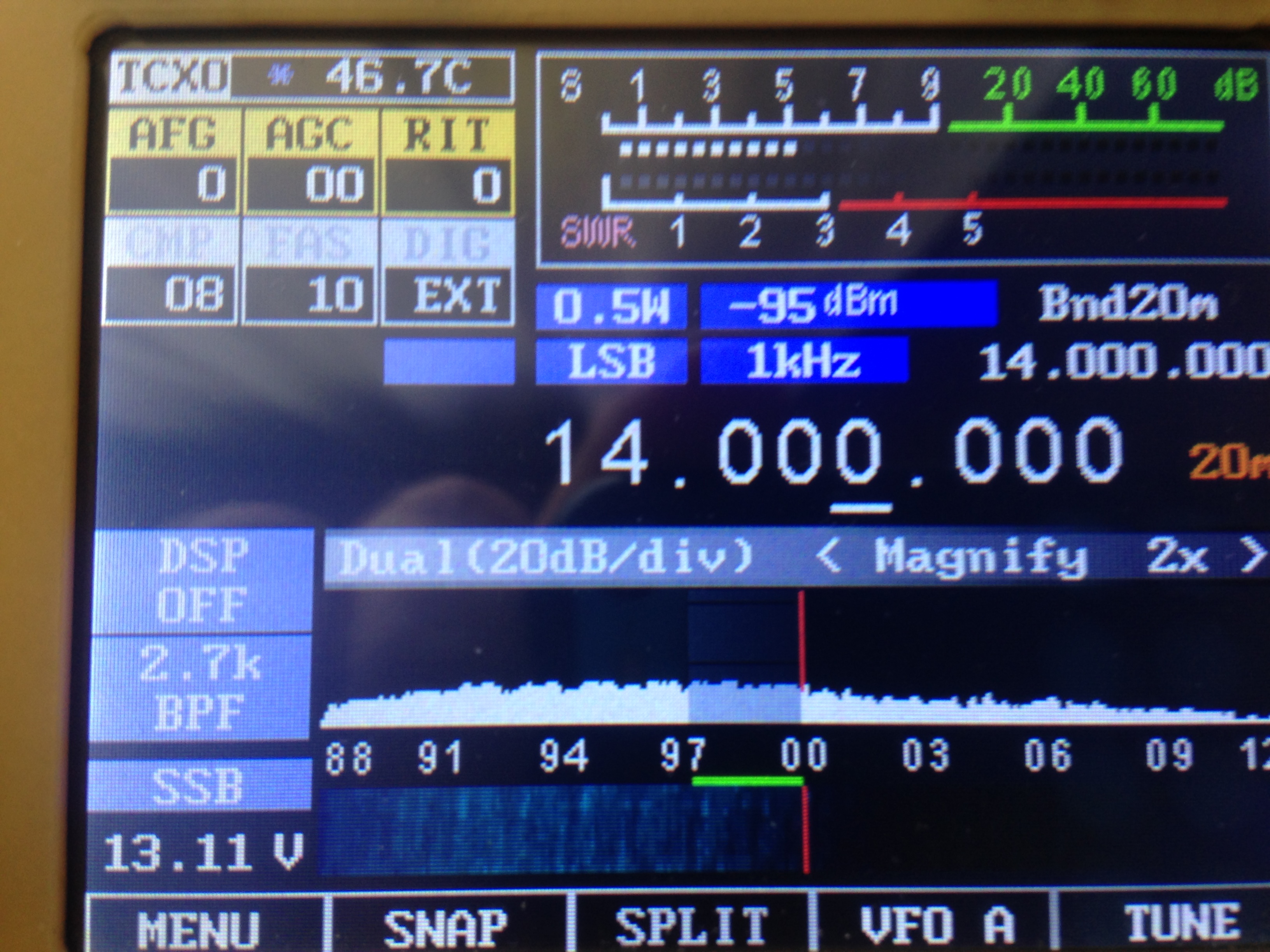

Da fängst Du Dir irgendwas ein. Ändert sich das Rauschen wenn Du nicht Spectrum / Wasserfall sondern das Menü darstellst?

Ich denke dass es dann nicht von der UI-Platine kommt... Mit Abschalten des Spektrums/Wasserfalls werden nicht nur Oberwellen des LCDs, sondern auch Spikes auf den Versorgungsspannungen verändert. Die 16 Treiber an den parallelen GPIOs müssen nicht mehr soviel Treiberleistung aufbringen (Umladen der Leitungs/Eingangskapazitäten der LCD-Datenleitungen) so dass sich bei Abschaltung von WF und Spectrum ALLES ändert. Lediglich die PWM-Impulse der Hintergrundbeleuchtungs-Dimmung bleiben unverändert. Die reichen bei mir aber nicht bis ins 20m-Band. Durch Betrieb auf maximaler Helligkeit lässt sich aber auch diese Störquelle abschalten.

1. Photo:
Auf 14 MHz abgestimmt,Rauschpegel von 13.988 MHz bis 10,012MHz.
Max. bei 13.997 MHz .
Rauschpegel bei 14.000 MHz ist -95dBm.

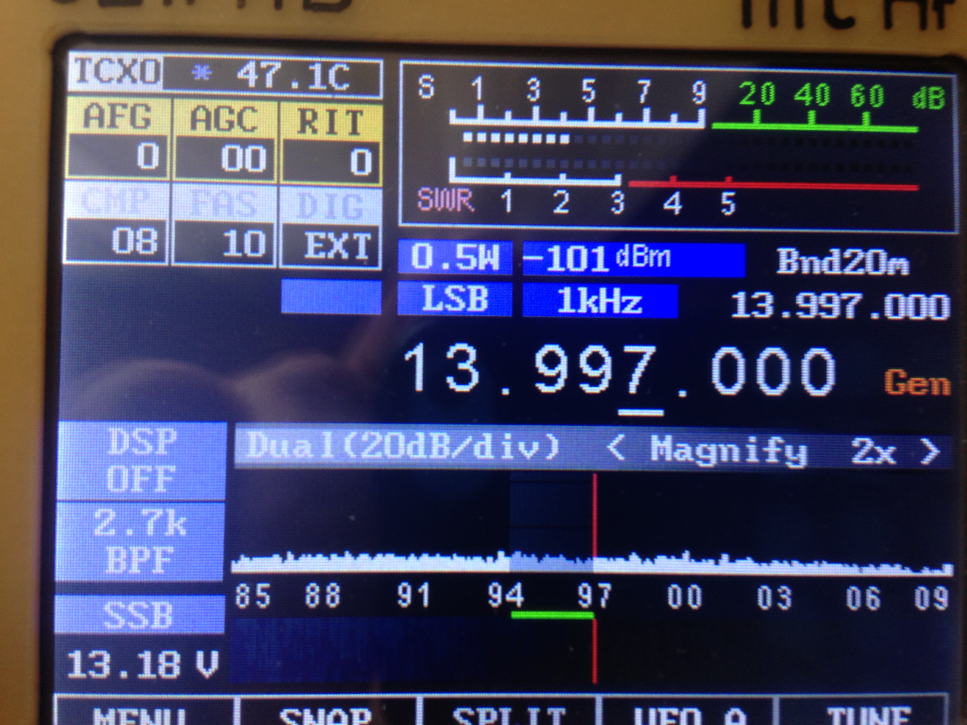

2.Foto
ich verändere die Abstimmung von 14.000 MHz auf 13.997 da war das
Max. Die vorher gezeigte Rauschglocke verschwindet und der Rauschpegel verändert sich auf -101dBm .
3.komisch !?

2.Foto
