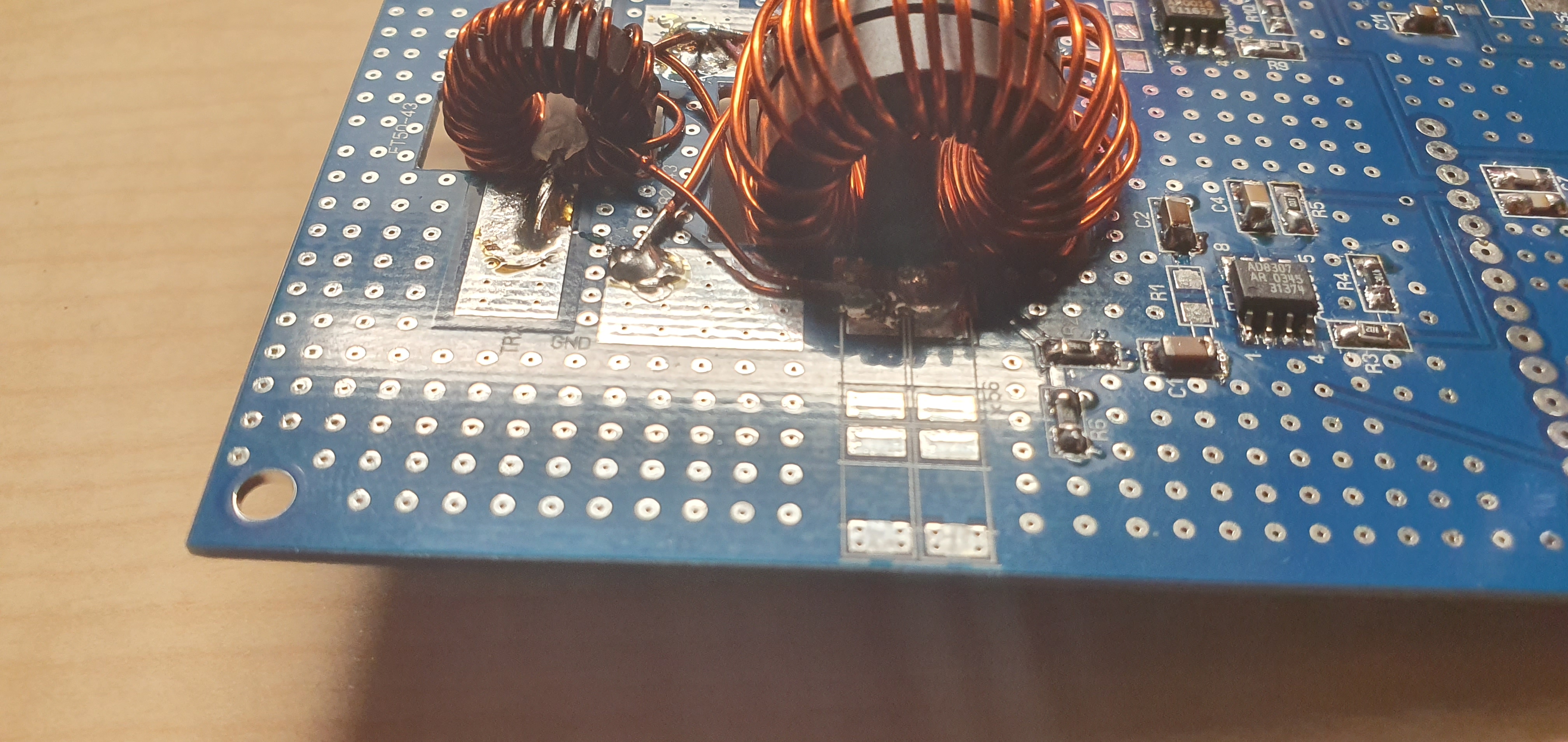

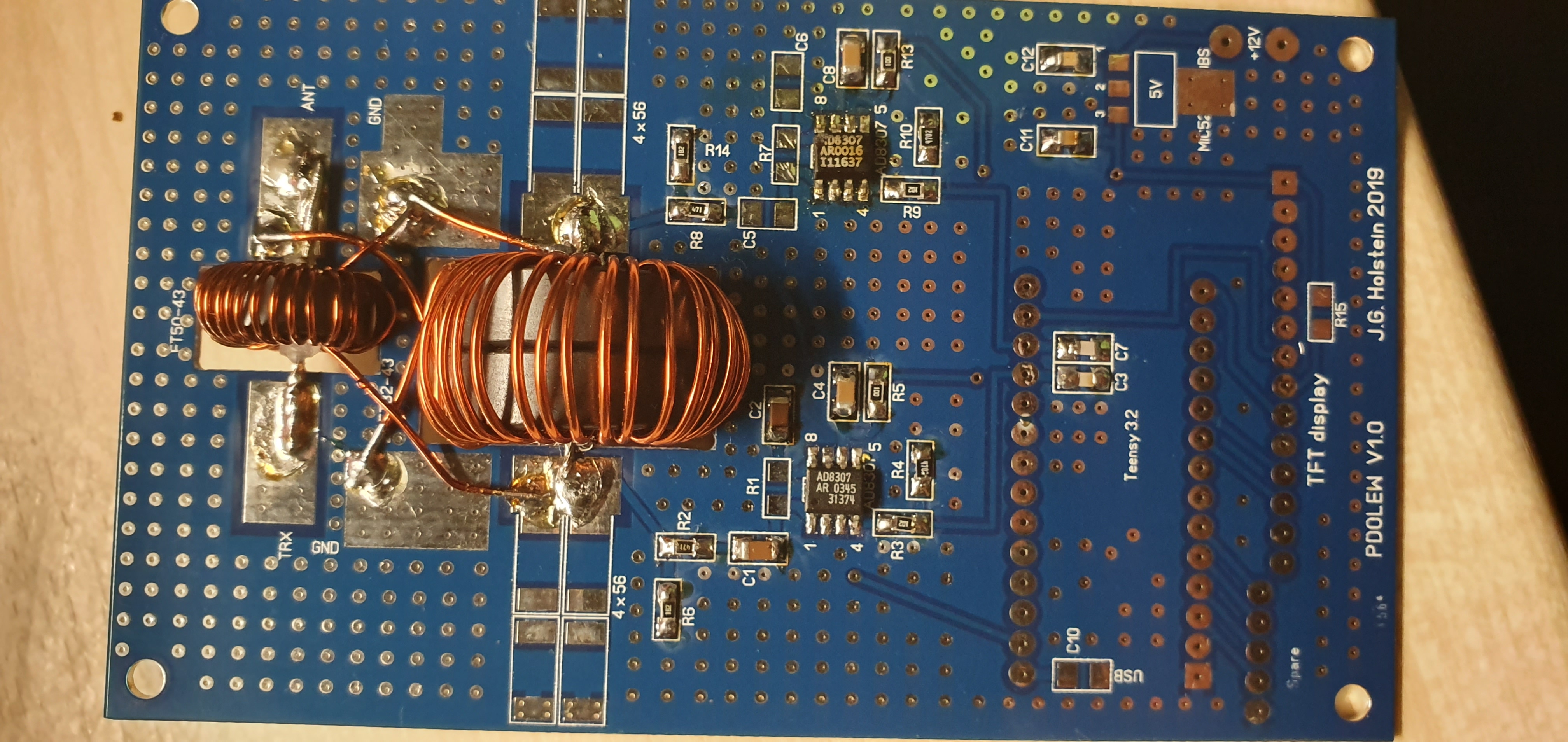

« Reply #1 on: 23. September 2019, 17:11:39 »
Hier noch ein Bild von der Seite

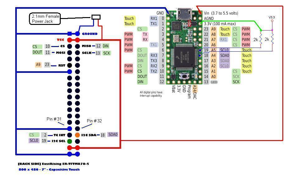

Ja Thomas bitte kein Problem anbei noch der Schaltplan für das 5 oder 7 zoll Display
Bildquelle www.Groups.io
Re:SWR Powermeter Selbstbau Projekt
« Reply #3 on: 24. September 2019, 05:49:57 »
Genau Thomas  es ist das Display aus denn Tulipan das gibt es aber auch nochmal in 7 Zoll. Ich bin grade dabei einen schirmbleche zu entwerfen so das man die beiden Platinen also LCD und swr untereinander schrauben kann. Das werde ich auf denn 3D drucker Drucken und anschließen mit kupferfolie bekleben und auf Schaltmasse Hängen. Mir Fehlen ja noch Bauteile jetzt geisst es warten. Ist ja nur einen Hand voll. Der teensy ist auf den weg zu mir Thomas. Wie gesagt wäre schön wenn du nich bestellen muss meinen benötigten Positionen mit zu organisieren. Spannungsregler habe ich leider keine mehr gefunden.
