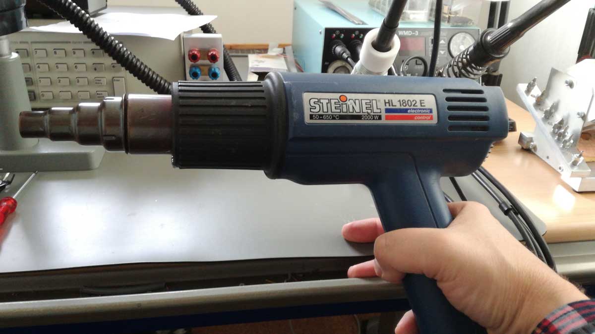

ich traue mich fast gar nicht zu schreiben womit ich meinen STM32 auf dem 0.4er UI Board gewechselt habe
Das Teil habe ich auf 350°C eingestellt ( Temp. mit Thermometer gemessen) und ruck zuck den 100-beinigen Käfer ausgelötet. Vorher hatte ich an Auschlacht-Platinen geübt.

Man muss nur wissen was man tut. "Zweckentfremdetes Werkzeug" gehörte in meiner Berufspraxis zum völlig normalen Alltag. Solange Du die Temperatur und den Luftstrom in dem Bereich halten kannst der nötig ist, ist es unerheblich, was das für ein Werkzeug ist.
Da gab es mal einen Spruch: "Mit dem richtigen Werkzeug kann das ja jeder..." Ohne beginnt die Kunst!

Schönes Photo Klaus. Werd ich ins Wiki übernehmen "Was braucht man noch"
Ich benutze so eine Heißluftpistole generell zum Auslöten von Bauteilen aus Ausschlachtplatinen. Nach der Diskussion hier hab ich mir einen PT1000 Widerstand beschafft und kann jetzt per Ohmmeter die Temperatur einstellen.
